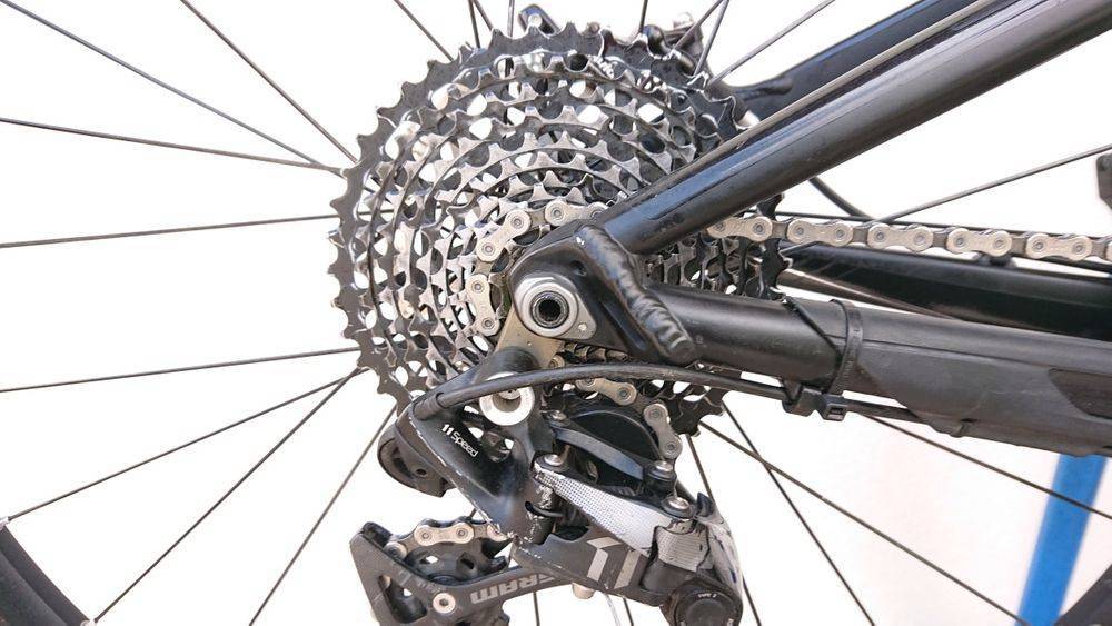

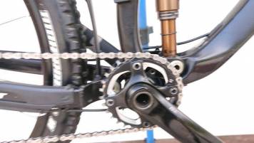

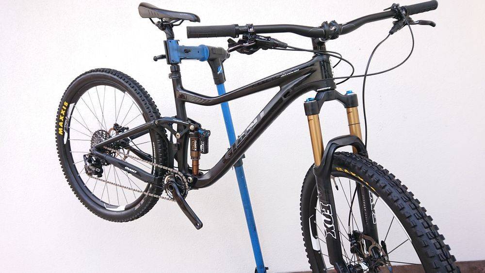

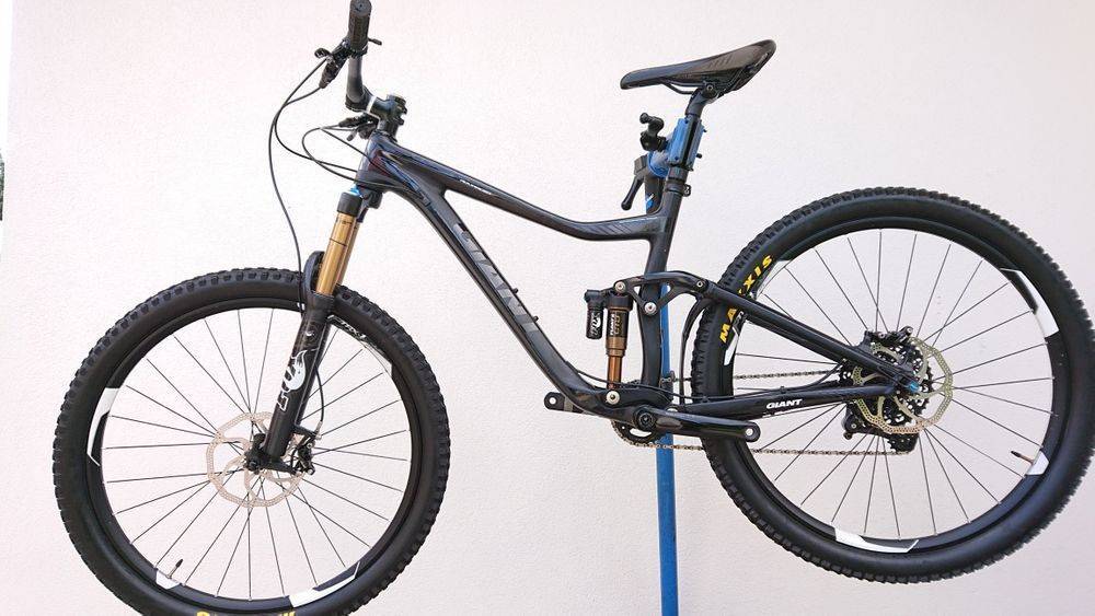

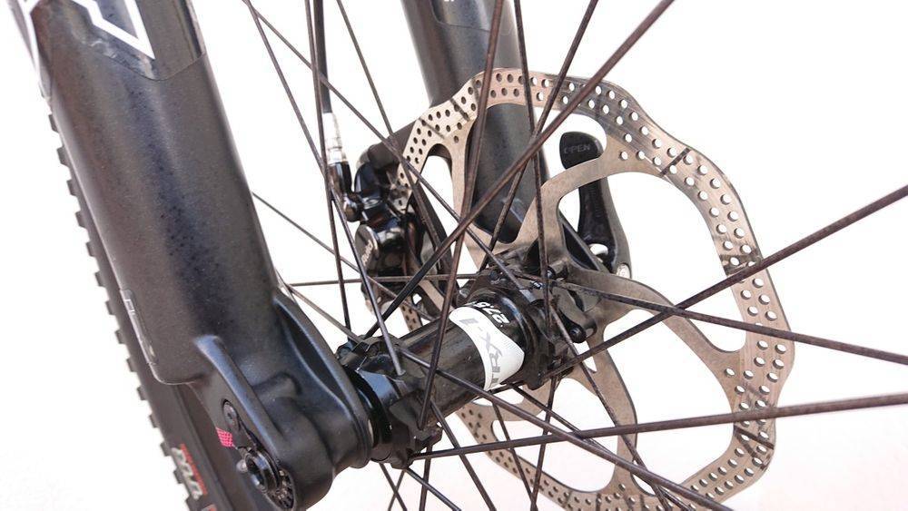

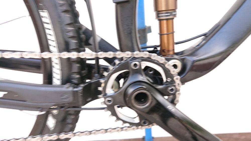

Wojtek77 Opublikowano 15 Grudnia 2021 Opublikowano 15 Grudnia 2021 Witam, potrzebuję pomocy w ocenie sprzętu. Mam okazję kupić Trance advanced carbon z roku 2020. Rower widoczny na zdjęciach ale potrzebuję pomocy czy wizualnie da się ocenić czy to aby nie jakaś podróbka/składak. Nie mogę nigdzie w katalogach znaleźć modelu odpowiadającego temu co na zdjęciach. Czy ktoś może na to rzucić okiem i się wypowiedzieć? Nie chciałbym utopić kasy. Dzięki za pomoc Opis z ogłoszenia poniżej Giant Trance Advanced. Rower z najwyższej półki. Rama carbon połączony z aluminiowym tylnym trójkątem. Rozmiar ramy M. Koła 27,5" Osprzet to sram x0. Przerzutka tył carbon. Korba sram. Hamulce hydrauliczne Avid. Koła na wzmacnianych obreczach i sztywnych osiach. Łożyska maszynowe, a Opony Maxxis 27,5x2,30. Zawieszenie to fox fit przód na kashimie o skoku 160 mm. Damper o Podwójnie pompowany fox kashima. Sztyca regulowana z Manetki. Stan roweru śliczny. Kilka kosmetycznych rysek nie widocznych. Stan fabryczny. Przebieg ok 500 km. Łańcuch fabryczny 0,75 nie wchodzi. Cena sklepowa 17000 zł. Rocznik 2020.

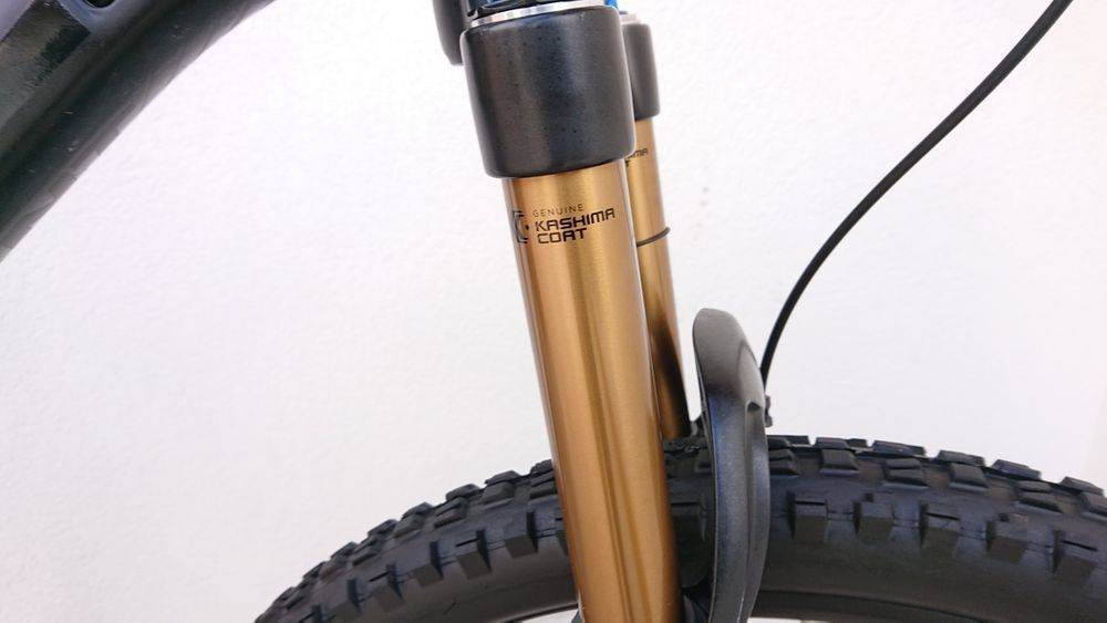

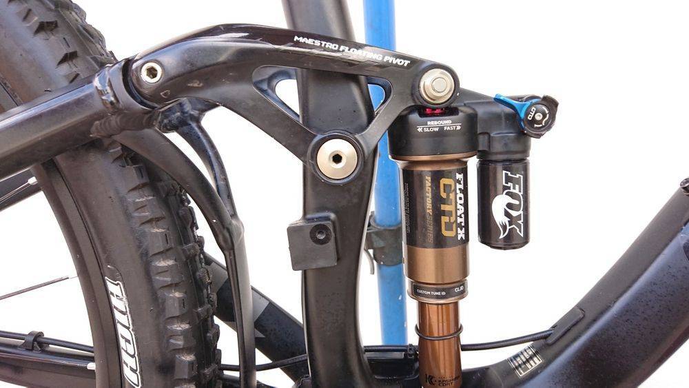

michalr Opublikowano 15 Grudnia 2021 Opublikowano 15 Grudnia 2021 Chyba jakiś mod, zawieszenie inne niż fabryczne:https://katalog.bikeworld.pl/2016/web/produkt/rowery/mtb_650b_full/giant/45288/trance_advanced_27_5
Wojtek77 Opublikowano 16 Grudnia 2021 Autor Opublikowano 16 Grudnia 2021 Też tak mi się wydaje. Sprawdzałem specyfikacje i inne elementy. Pytanie czy rama to oryginał oraz amory. Rocznik 2020 też chyba nie wchodzi w rachubę, chyba że modyfikacje były wtedy robione.
michalr Opublikowano 16 Grudnia 2021 Opublikowano 16 Grudnia 2021 Niech Ci sprzedający prześle numer ramy i zdjęcie papierów, o ile ma jakieś do tego roweru. Najlepiej rachunek ze sklepu, zawsze można zadzwonić i zapytać w sklepie o konfigurację.Obstawiam że to ten, model SX, 2014. Specyfikacja zgadza się z Twoją.https://mtbdatabase.com/bikes/2014/giant/trance/2014-giant-trance-advanced-27-5-sx/https://flowmountainbike.com/tests/long-term-test-giant-trance-advanced-sx/
Wojtek77 Opublikowano 16 Grudnia 2021 Autor Opublikowano 16 Grudnia 2021 Na to wygląda. Dzięki za podpowiedź. Wiedziałem że nie z naszego rynku tylko nie mogłem wygmerać skąd faktycznie., Pytanie czy za cenę około 8 tyś. się opłaca
michalr Opublikowano 16 Grudnia 2021 Opublikowano 16 Grudnia 2021 Ja bym zadał pytanie czy ten karbon jest cały. No i sam fakt że ktoś siedmioletni rower sprzedaje jako roczny też nie świadczy zbyt dobrze o sprzedającym.
