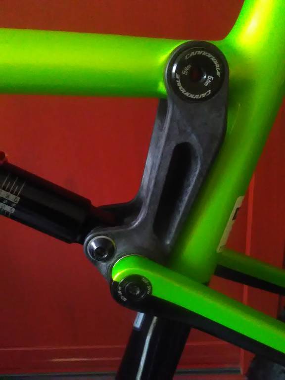

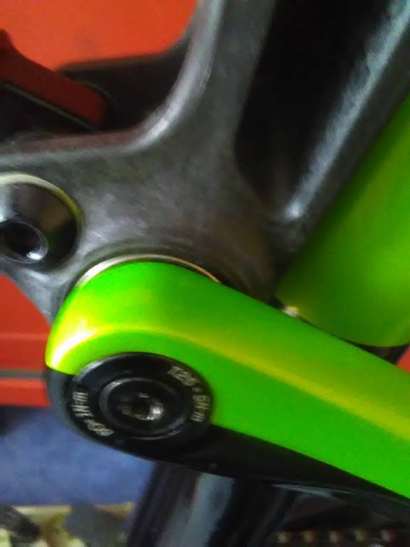

Panowie mam problem.Rower nówka na gwarancji,jeszcze nie jeżdżony -dopiero kupiony.Przy oględzinach tylnego widelca odkryłem ,że jest delikatny ,boczny luz w miejscu mocowaniu TYLNEGO widelca i amortyzatora(dampera) .Luz boczny  jest wyczuwalny a nawet słyszalny,jakieś 1 mm.Sprzedawca(sklep rowerowy) twierdzi ,ze to normalne i tak ma być.Rozumiem ,że nie może być skręcone na sztywno ale taki luz wydaje mi się przesadą i mam obawy czy jazda nie skończy się uszkodzeniem.Ktoś ma podobny problem a może to nie problem  i sprzedawca ma rację?Na zdjęciach widać to połączenie.Karbonowy element trzyma w kupie widelec tylny i damper.Miedzy widelcem a tym elementem jest luz poprzeczny,ok.1-1,5 mm.Poddane sile,przesuwa się i wydaje stukniecie.Rozpacz miała  być frajda jest kłopot i bedzie zwrot.:(

Mialem taki rower na serwisie
Luz był tylko i wyłącznie przy zużytych łożyskach
Po wymianie było sztywno
Prawdopodobne trzeba dokręcić zawias
Jednak tutaj tak zawsze trosze będzie zawias się ruszał
