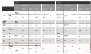

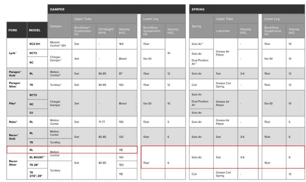

damian8178 Opublikowano 8 Grudnia 2021 Opublikowano 8 Grudnia 2021 (edytowane) Cześć, Chciałem sie zabrać w najbliższym czasie za serwis moje amortyzatora. W serwisówce znalazłem że bede potrzebował ok. 120ml oleju 5WT oraz 12ml oleju 15WT. Czy jest to konieczność żeby stosować ten olej 15WT - najmniejsze butelki oleju po 120ml. W ogóle pytanie czy trzymać się tego co jest w dokumentacji czy może warto zmienić olej na inną gęstość? Warto odrazu kupić coś dodatkowego potrzebnego do serwisu amortyzatora (chodzi mi o jakis specjalistyczne smary do uszczelek itp.) Nie chce zakładać nowego wątku także jak moglibyście polecić od razu cos łożysk główki ramy to byłbym wdzięczny. Pozdrawiam. Edytowane 8 Grudnia 2021 przez damian8178
vdcmike Opublikowano 8 Grudnia 2021 Opublikowano 8 Grudnia 2021 Oleju do goleni dolnych warto dać po 10-12ml/goleń. Możesz tam lać peaktycznie kazdy olej o lepkosci 15-30wt. Oleju w tłumiku nie wymieniasz co serwis a raz na kilka sezonów. Smar sram butter albo dynamic seal. Warro też się zaopatrzyć w nowe podkładki pod śruby (crush washer).
