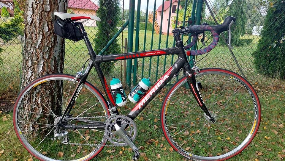

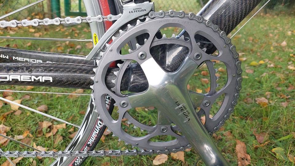

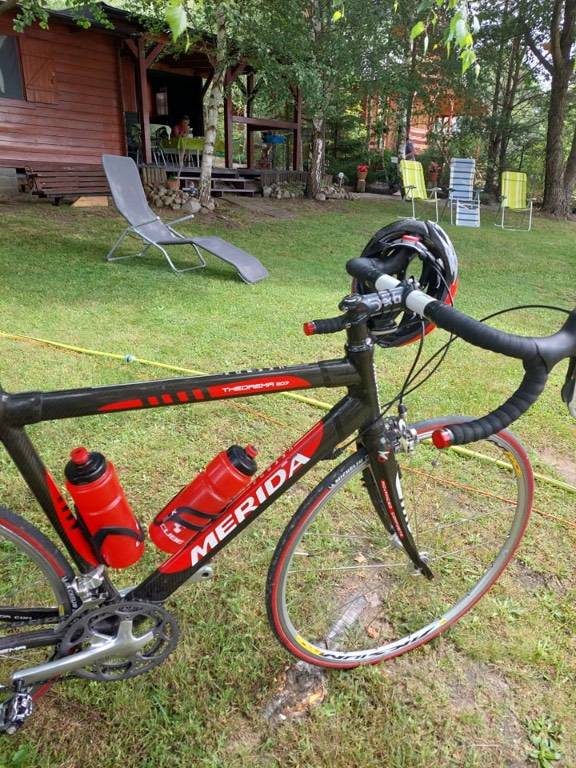

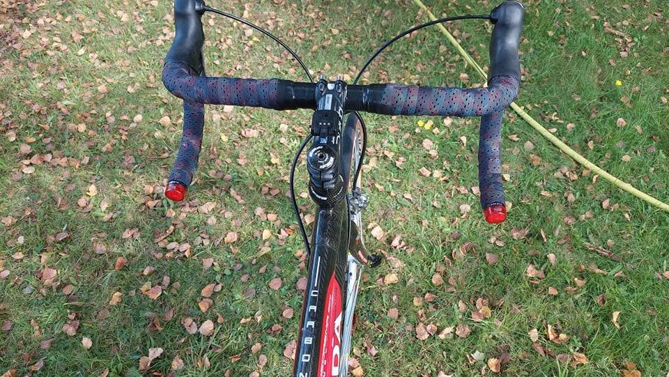

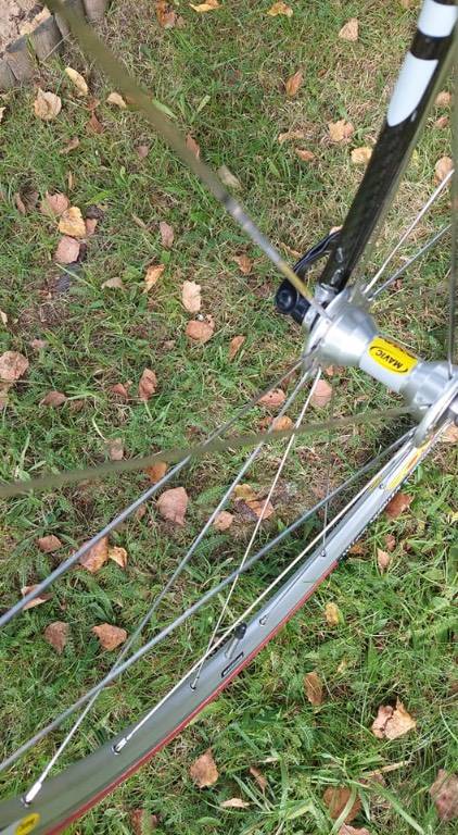

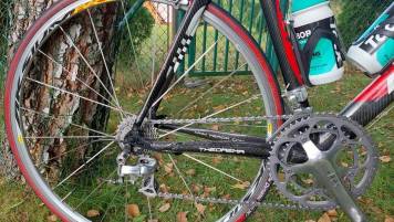

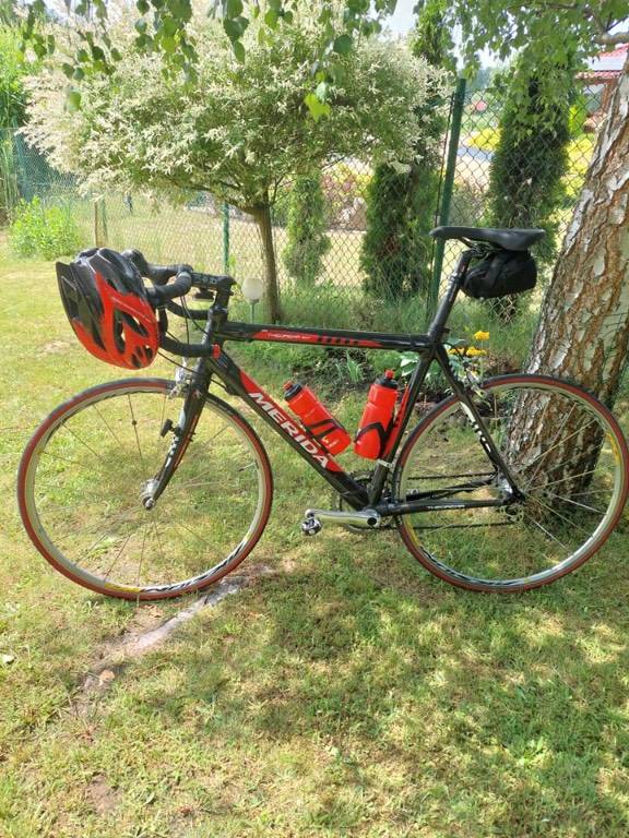

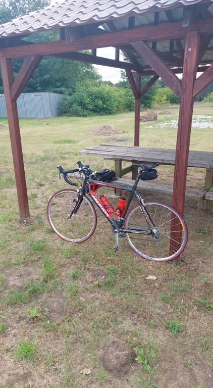

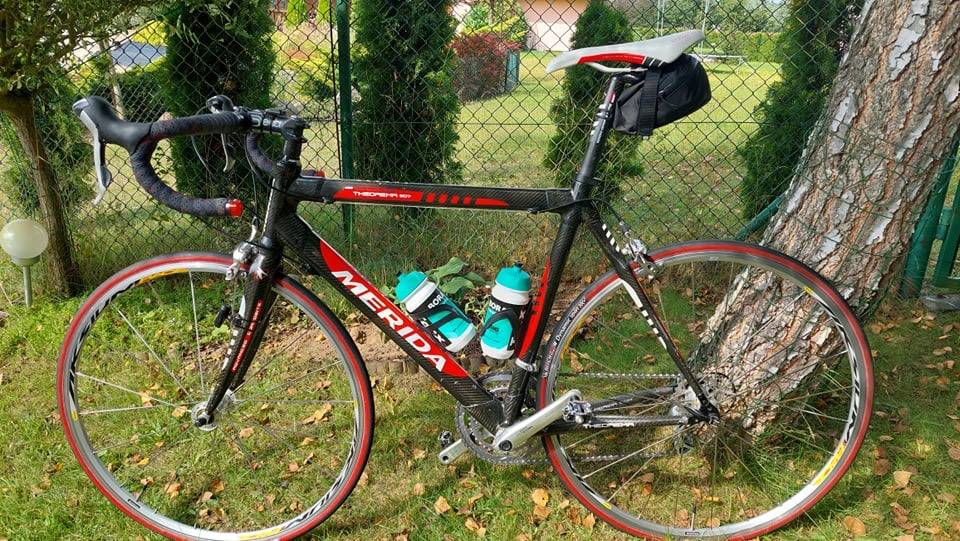

Witam, poszukuje pierwszej szosówki na którą przeznaczyłem do 3500 zł, aczkolwiek im mniej tym lepiej :) Na początek ma mi służyć w domu do trenażera a w lato oczywiście chciałbym z nią również ruszyć w trening na zewnątrz.
Dostałem następująco propozycje: Merida Theorama 907 na ultegrze za 2200 zł i doszedłem do wniosku, że muszę poszukać porady, bo nie chciałbym popełnić jakiegoś rażącego błędu od razu na początku przygody z szosa :) Na pewno mogę pojechać i przetestować, ale wolę się dodatkowo tutaj zapytać może będzie w tej kwestii jakaś jednoznaczna opinia pod moje doświadczenie i cele. :)
260057651_617803459362718_1779354981923078941_n.jpg 260796228_257190919807580_661675300267387473_n.jpg 260768679_590046622274099_2389595220191704360_n.jpg 260107241_476392700477172_6023835128577677211_n.jpg 260514473_455979452558309_6630035566594512588_n.jpg 260099013_322785862684417_7457404949337984713_n.jpg 261698734_3006503486333976_5266913719828701831_n.jpg 260573605_2682002928762010_2875193208298721014_n.jpg 260156405_251013200354379_6795753164760220738_n.jpg 260146529_199706555664970_6083544481600886188_n.jpg 260475023_1238570009964440_3643936709727635277_n.jpg 260723946_451342142993721_6798224183097844737_n.jpg 260112151_634053991130611_3446276183941749799_n.jpg 260172658_655004785673517_7846099190600911812_n.jpg 261499324_947996979434650_8391890061318880320_n.jpg
  • 3 miesiące temu...

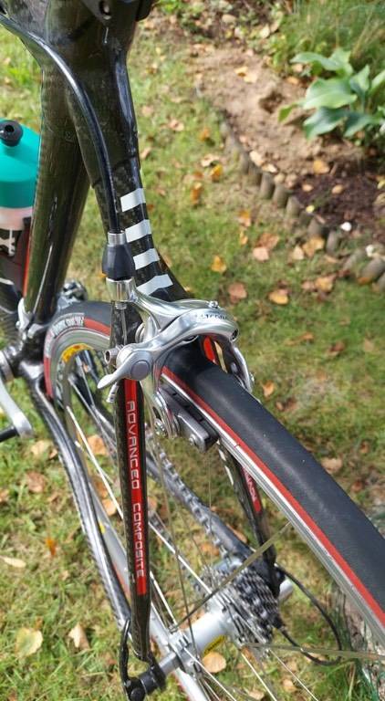

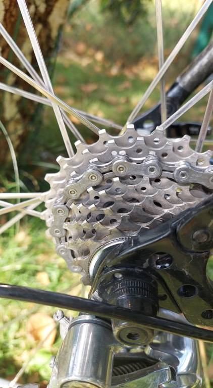

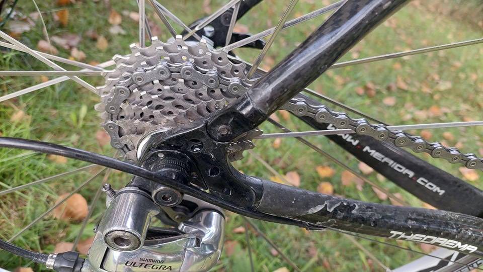

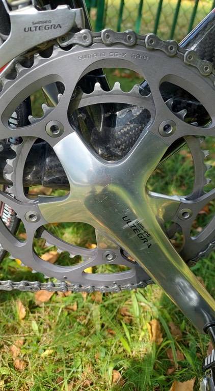

Fakt wygląda oldskulowo, bo osprzęt wygląda na 9-cio rzędową Ultegrę 6800, czyli z początku XXI wieku. Mam podobny rower i pod względem technicznym jest ok. Za podobny rower kilka lat temu na ramie alu, dałem 1700 zł i uważam, że były to dobrze wydane pieniądze, bo był to mój pierwszy rower szosowy i jak kupowałem kolejny, to wiedza i doświadczenie z jazdy takim rowerem były bezcenne.
W cenie do 3500 można spróbować kupić coś nowego z oferty Krossa lub Rometa (albo jakieś innej firmy), z oszprętem Claris lub Sora, gdzie ilość przełożeń będzie taka sama lub podobna i będzie miało się nowy rower z gwarancją i nowszym wyglądem. No i chyba w przyszłości łatwiej będzie sprzedać taki rower, niż ten ze zdjęć.
