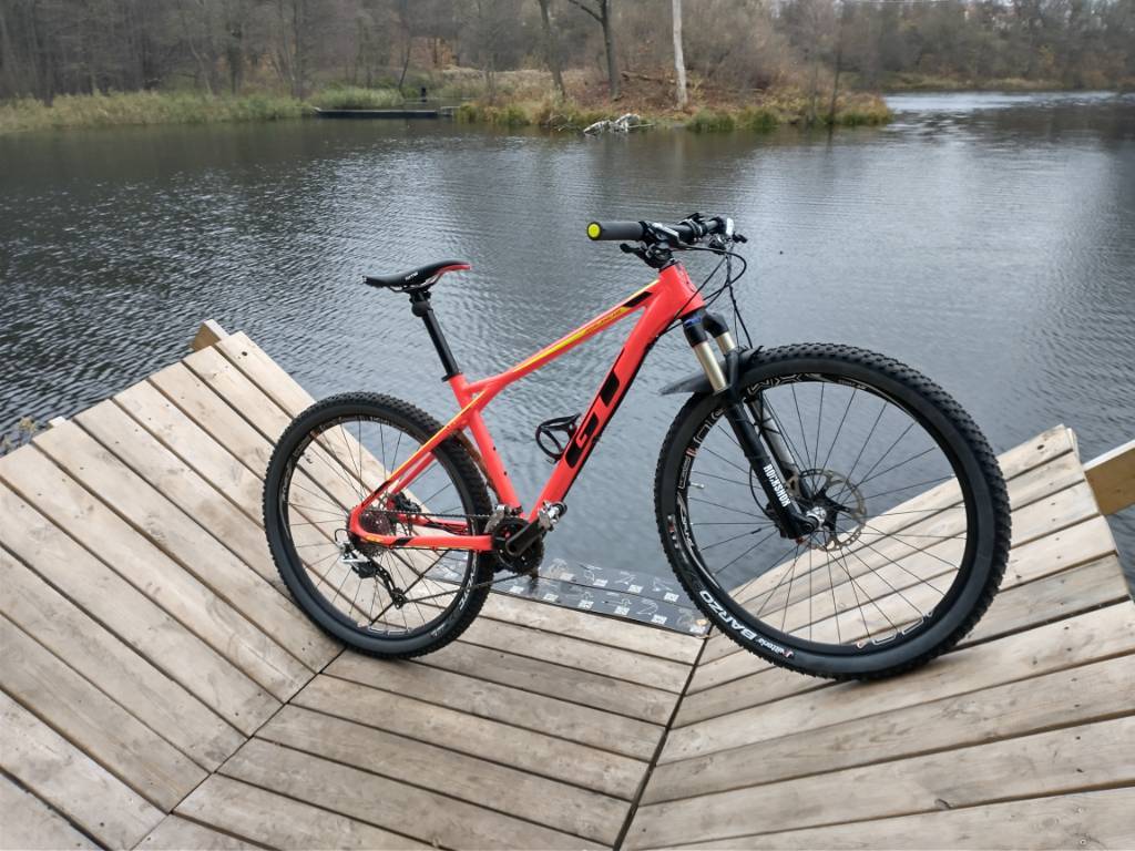

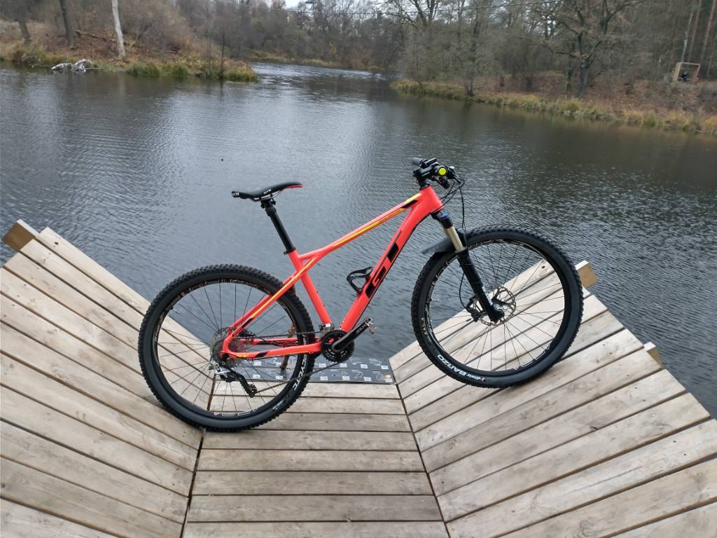

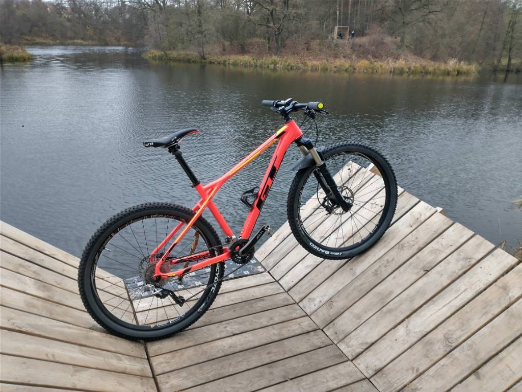

Witam chciałbym przedstawić mojego XC ulepa 😉 Rower jest z kolekcji 2018, kupiłem go nowego w czerwcu 2020. Pomysł na ten rower narodził się wraz z pęknięciem poprzedniej ramy która posiadałem tj Author Vision 27,5. Jako że Author był wyposażony w przyzwoite komponenty postanowiłem nabyć inny rower dla pozyskania ramy. I tak kupiłem GT Avalanche Sport 27,5 z którego została sama rama i ... śrubki trzymające koszyk bidonu 😆 Rower w rozmiarze M 17 cali ma dość długą ramę (tj 610mm i Reach 429mm) i progresywne geo (główką ramy 69,5st) co z mostkiem 70mm i niskim przekrokiem jest idealnym połączeniem na moje 176cm. Jeździ się nim super, a używany jest zgodnie z przeznaczeniem. Rower jest  zwinny, zwrotny,  stabilny na zjazdach i fajnie przyśpiesza. Rower z pedałami, licznikiem przewodowym Sigma, oświetleniem tylnym Knog , błotnikiem na amorze, koszykiem na bidon Author i obklejony folią ochronną  waży 12,2kg bez kilku gramów.
Specyfikacja:
- Rama GT Avalanche Sport w kolorze Neon Red - niestety lekka nie jest bo waży 2,2kg
- amortyzator Rock Shox Recona Gold 100mm, stery FSA taper
- koła systemowe DT Swiss XM1501 z oponami Vittoria TNT Barzo 2,35/Peyote2,25 zalane mlekiem, piasty DT 240 przód 15x100 , tył 135x10 z osią DT Thru Bold
- napęd 2x10- korba slx m7000 34x24, manetki slx i spec, przerzutka tył XT 786, przerzutka przód Deore 6025, kaseta XT 11-36, łańcuch Shimano hg95
- hamulce Shimano Deore z tarczami 180mm / 160mm p/t (rt76/rt66)
- kierownicą Pro Koryak 720mm, mostek OnOff 70mm, chwyty Esi Chunky, podkładki pod mostek Accent carbon, top cap FSA
- Sztyca Accent Execute alu 30,9x400mm siodło WTB Volt pręty cr-mo, zacisk sztycy Author
-pedały Shimano m520 po liftingu 😉
