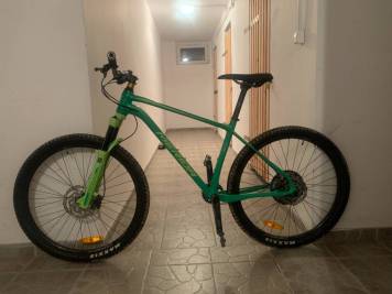

Witajcie z kolejnym projektem, tym razem nie bede owijał w bawełne. Bełkot na temat 29 cali spowodował że zakupiłem i potestowalem sobie 2 rowerki fokusa black foresta oraz scotta aspecta , oba modyfikowane i potem okazalo się jednak że coś mi w nich nie leżalo. Teraz wiem ,pierwsza sprawa wyglad ramy w "m" poprostu sa ochydne jak rowery dla dzieci, druga sprawa koła toporne, malo sztywne, wymiana kol na konkretne to rujnuje budzet, i ogolnie sama jazda na 29er mi nie lezała jakoś to no kurde poprostu nie lezały mi i nikt mnie do 29 era juz nie przekona. Natomiast 27,5 to był strzał w 10 zakup Meridy to historia na książkę, wiec nie bede tutaj zanudzał, którko i na temat, rower kupowałem teraz w listopadzie ,jako używany w dobrym stanie. Rower wyklepany w 2018 roku kupiony w 2019r i troche pojeżdżony potem odstawiony do szopy gdzie stal reszte swojego czasu aż wpadl w okazyjnej cenie w moje ręce, cena była tak okazyjna że banan na ustach do tej pory... poprostu ktoś chciał się grata z szopy pozbyć bo porządki robił.  Rower przejdzie modyfikacje kilku elementów, narazie odszczurzony , zweryfikowany i przeserwisowane to co sie nadawało.
Merida Big Seven Limited 1x11 SLX 7000 w fabrycznej jeszcze konfiguracji.  Jest Taper, sztywne osie, wewnetrzne prowadzenie, jest ogolnie wszystko co trzeba
Po weryfikacji
-koło tył a dokladnie piasta do wymiany, na konusach i miskach łożysk widać wzery i koło nie hula plynnie, luz lekki na bebenku
- kaseta Sunrace 11/50  3 ostatnie koronki nie przyjęły nowego łańcucha przeskakiwał więc nadaje sie albo w całosci albo w czesci do wymiany.
- amor Maniek Maczeta ogolnie poza zbyt duzym cisnieniem w komorze ma problem z tlumieniem...bede rozbierał do naga i zobaczymy co tam sie podziało.
I to tyle z wad jakie wyszly podczas weryfikacji i rozbiórki
Koło wstepnie przeserwisowane , chodzi lżej aczkolwiek jednak dzis zapadła decyzja o wymianie. Postawie na coś na maszynach albo novatec 71 albo dt swiss
Kaseta dostała 3 korony 11t 13 t 15 t i  łańcuch ladnie hula teraz

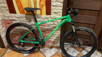

Meridka nam się zmieniła w sumie nie do poznania, kompletnie inny napęd wprawdzie nie 1x11 tylko 1 x 10 ale testowo siadł sram gx 1 x 10 i w moim mniemaniu o wiele fajniej chodzi niz testowany przezemnie XT 786 pozatym zmieniły sie heble wsadziłem tam Deore M615, zmieniony też został amorek na Fox Float 32 Perforamnce fit3 , myśle że ten setup w zupelności mnie zadowala, rower mocno odchudził się :)
