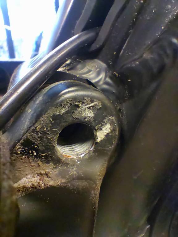

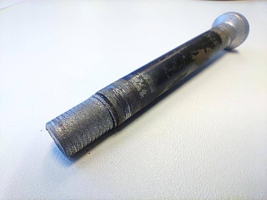

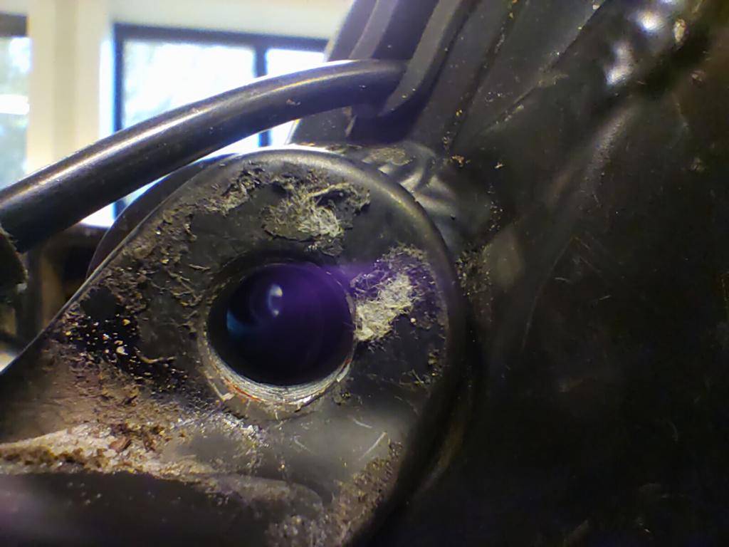

Witam serdecznie  czy da sie jakos naprawic ustarke jaka jest na fotce ,lozyska sie posypaly na rowerze ktos jezdzil i gwint od oski sie zjechal gwint w ramie gdzie montuje sie  pivot imoje pytanie to czy da sie to naprawic zestawem naprawczym heicoil srednica to M8.

jak byn uzyl zestawy nap
rawczego to czy dalo by rade wkrecic nowy zestaw ?jak na fotce
Zależy jaki gwint ma skok na śrubie
Wtedy musisz dobrac ten helio pod ta śrubę
Czy to wytrzyma nie ma gwarancji.
Ale to jest najłatwiejszy sposób naprawy
Piter dzieki za odp ,a sa jeszcze jakies inne opce naprawy??
