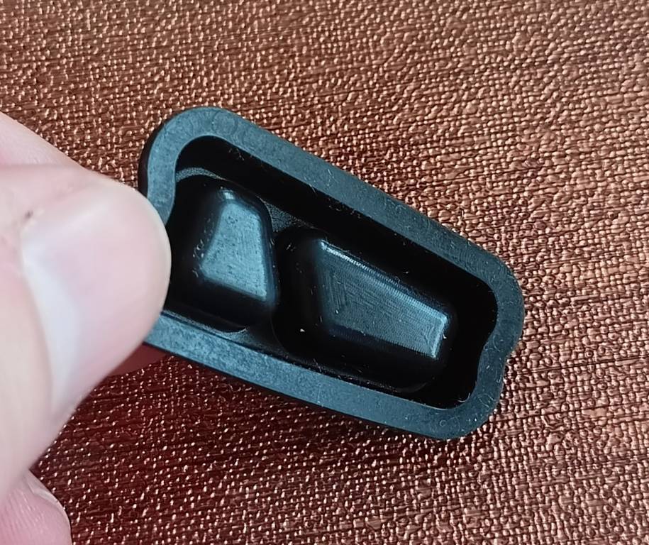

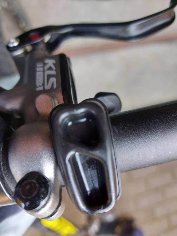

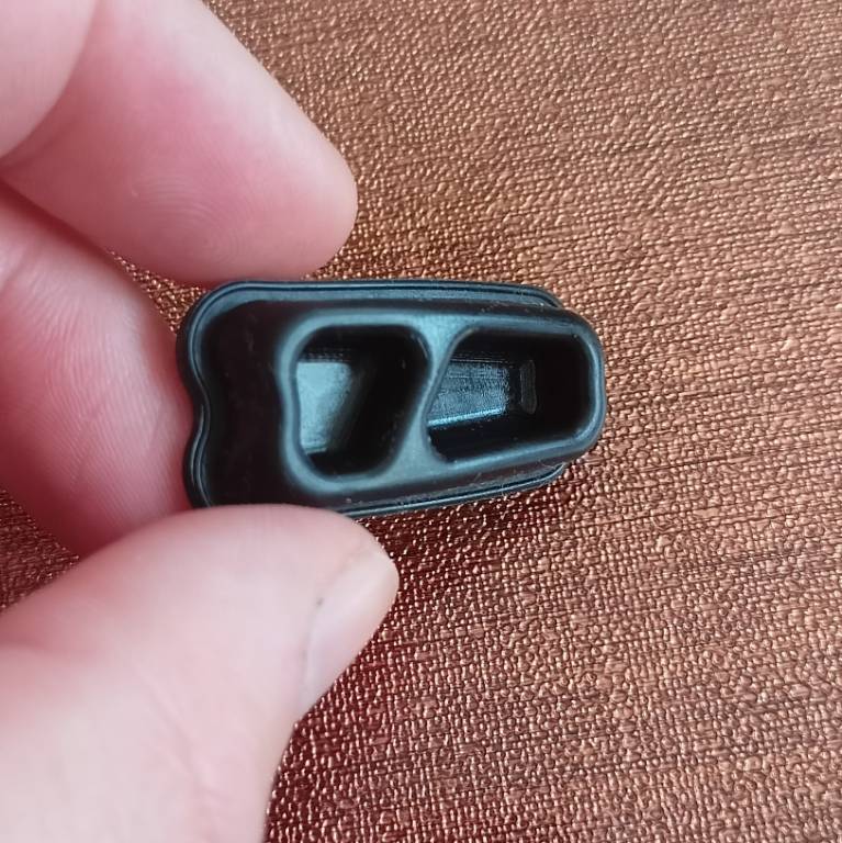

Witam serdecznie,
Mam problem z uszczelką klamki hamulca KLS Helix3.
Podczas prac serwisowych uwaliłem smarem tarczę przedniego hamulca oraz okładziny hamulcowe. Tarczę wyczyściłem, a okładziny wymieniłem na nowe, ale w trakcie prac wyciekło trochę płynu a klamka hamulca zrobiła się gumowata. Oczywiste było że trzeba uzupełnić płyn hamulcowy. Płyn dolałem i gdy zamierzałem kończyć okazało się że uszczelki nie idzie włożyć... wygląda jak by spuchła. Próbowałem zamrażania, rozgrzewania (gdzieś w czeluściach Internetu znalazłem takie porady) ale to nic nie pomaga. Uszczelka nadal wygląda jak po botoksie i nie idzie jej włożyć na miejsce.
Proszę o pomoc co z tym zrobić, a jeżeli jedynym wyjściem jest zakup nowej to gdzie można takie uszczelki kupić. Punkt serwisowy twierdzi że pozostaje wymiana całej klamki hamulca - nie chce mi się wierzyć że nigdzie niema uszczelek i trzeba klamki wymieniać...
Pozdrawiam.
Pkt serwisowy ma niestety rację. Poza tym spuchła bo pewnie pracowała z niewłaściwym płynem.
