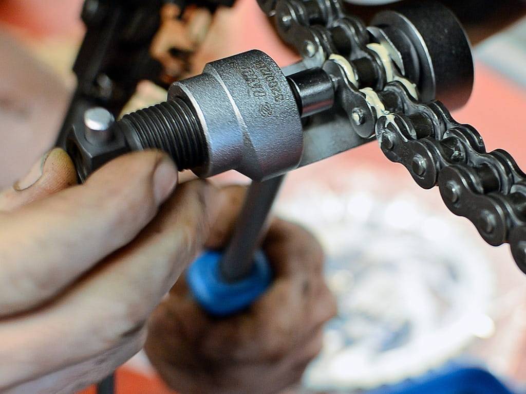

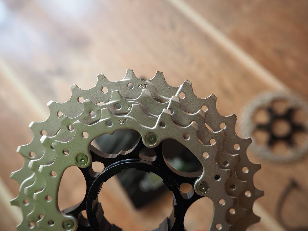

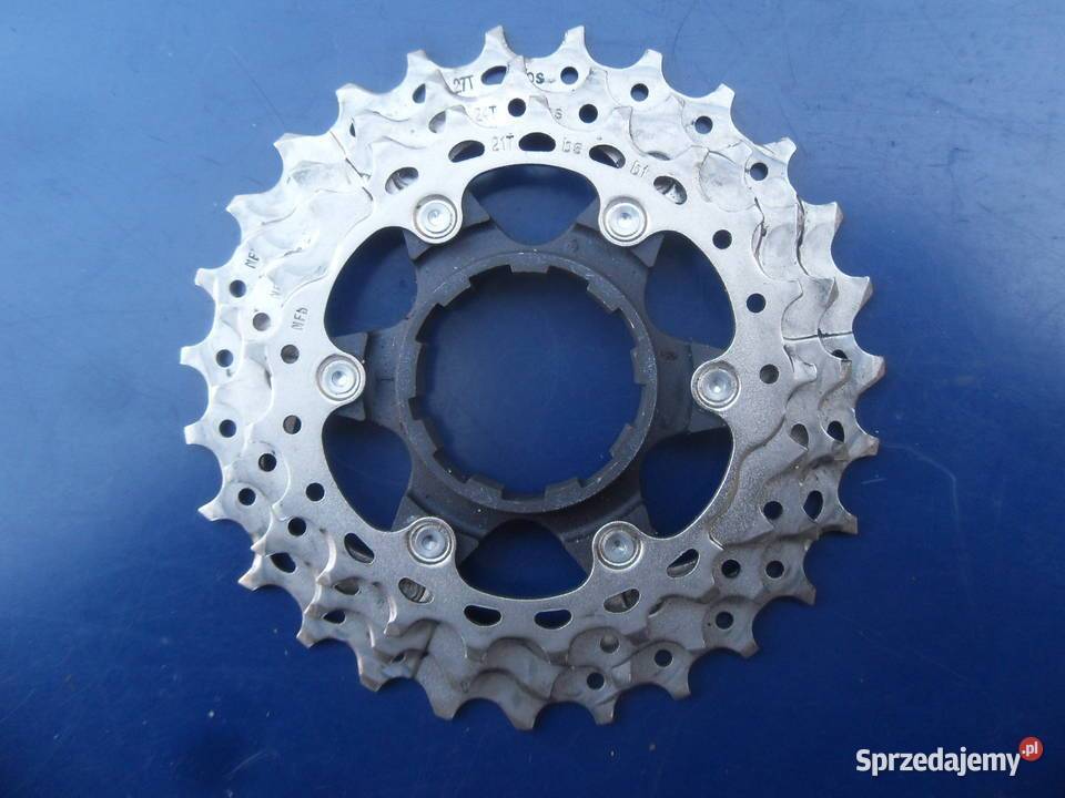

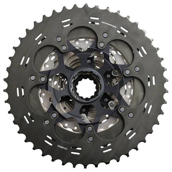

Mam pytanie odnośnie połączeń nierozłącznych, konkretnie chodzi o nitowanie. Czy jest jakieś techniczne rozwiązanie, aby usunąć nit zakuwany na zimno(przyrząd, urządzenie)? To, że można rozwiercić zakuwkę to wiem, ale szukam jakiegoś innego rozwiązania. Generalnie chodzi mi o to aby roznitować kasetę rowerową utwierdzoną na tzw. pająku. Z racji tego, że łeb nitu jest "schowany" i nie wystaje powyżej zębatki, ścięcie łba też raczej nie wchodzi w grę. Myślałem o urządzeniu podobnym do rozkuwania łańcuchów rowerowych (własna koncepcja i wykonanie) i próbie przepchania nitu, ale nie wiem czy zda to egzamin. Jakieś pomysły, koncepcje?
Liczę na Waszą pomoc. Pozdrawiam :)
