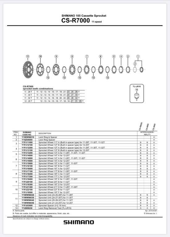

Rafa18 Opublikowano 30 Października 2021 Opublikowano 30 Października 2021 Witam, zastanawiam się czy mając kasetę Shimano R7000 11-28 lub 11-30 istnieje możliwość usunięcia zębatek 12T i 14T oraz zastąpienia ich zębatkami 16T i 18T? Zwykła kaseta 11-30 R7000: 11-12-13-14-15-17-19-21-24-27-30 po modyfikacji: 11-13-15-16-17-18-19-21-24-27-30

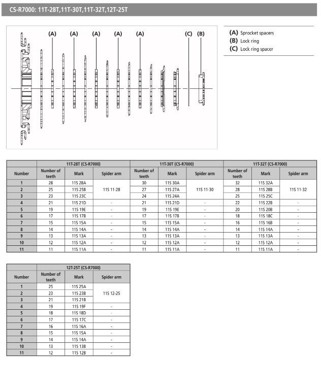

Motke Opublikowano 30 Października 2021 Opublikowano 30 Października 2021 (edytowane) 9 godzin temu, Rafa18 napisał: Jeżeli chodzi o cenę takiego wynalazku to wyszło by niewiele drożej od zwykłej 11-30. Czyli cena 11-30 plus kilkadziesiąt złotych za 2 dodatkowe zębatki. Marzyciel Sam transport ze sklepu z poza Polski to może być kilkadziesiąt PLN. Rok temu miksowałem kasety i czas oczekiwania w Shimano Polska był 3 miesiące (na zasadzie może będzie a może nie będzie i czekaj dalej). Ściągnąłem z Niemiec. Pierwsze dwie zębatki 11 i 13 muszą ze sobą współpracować. To nie jest zwykłe usunięcie 12 ze środka. 11 musisz wziąć ze starej kasety a 13 z nowej 12-25. Jeśli to będzie współpracować to OK a jeśli nie to będziesz musiał wziąć 11-13 z jakieś kasety MTB czyli dodatkowe koszty. Edytowane 30 Października 2021 przez Motke
Rafa18 Opublikowano 30 Października 2021 Autor Opublikowano 30 Października 2021 (edytowane) @Motke No wlasnie, po obejrzeniu dokładnie swojej kasety i PDFu od Shimano, jest dokładnie jak mówisz co do zębatek 11T i 13T. Używając oznaczeń Shimano modyfikacja o której mówię wymagała by zębatek 11A i 13B. Pytanie teraz czy te dwie zębatki do siebie pasują (oraz czy zmiana biegów będzie się odbywać prawidłowo). Czyli zaczynajac od nowej kasety 11-28 lub 11-30 musiał bym dokupić nie 2 a 3 dodatkowe zębatki: 13B 16A lub 16B 18C lub 18D Ciekawe teraz czy po złożeniu tego taka kaseta by prawidłowo działała. Oraz który model 16T i 18T należało by wybrać? Jezeli chodzi o dostępność tych zębatek w sklepach to będę musiał dokładniej sprawdzić, ale wydawało mi się ze u mnie są dostępne po kilkanaście zł za sztukę (mieszkam w Chinach). Widziałem je tez dostępne w Niemczech po kilka euro. https://www.bike-discount.de/en/buy/shimano-sprocket-wheel-for-cs-r7000-cs-5800-1018236 Edytowane 30 Października 2021 przez Rafa18

Rafa18 Opublikowano 1 Listopada 2021 Autor Opublikowano 1 Listopada 2021 21 godzin temu, kolo napisał: Jest kaseta ultegra 14-28t (14-15-16-17-18-19-20-21-23-25-28). Bez kombinacji. Brakuje najszybszych przełożeń i zębatka 20T jest w moim przypadku niepotrzebna. Co do zębatek 11A i 13B to postanowiłem sprawdzić czy pasują. Mam nową r7000 12-25 i na rowerze r8000 11-28. 11T r8000 pasuje z 13T r7000. Tzn pasuje „na oko”, nie wiem czy będzie prawidłowo działać. W sumie to mam wszystkie 3 zębatki wymagane do modyfikacji czyli 13,16 i 18T (z nowej r7000 12-25) i mógłbym je założyć na 11-28 r8000.

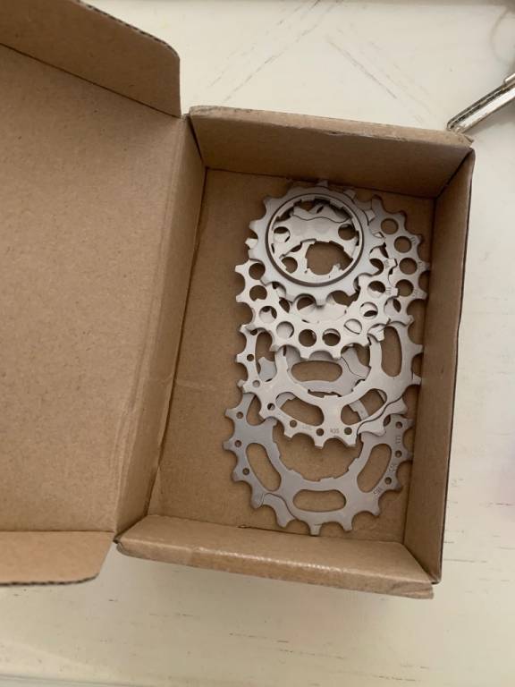

Rafa18 Opublikowano 28 Listopada 2021 Autor Opublikowano 28 Listopada 2021 (edytowane) W dniu 31.10.2021 o 07:48, Rafa18 napisał: @Motke No wlasnie, po obejrzeniu dokładnie swojej kasety i PDFu od Shimano, jest dokładnie jak mówisz co do zębatek 11T i 13T. Używając oznaczeń Shimano modyfikacja o której mówię wymagała by zębatek 11A i 13B. Pytanie teraz czy te dwie zębatki do siebie pasują (oraz czy zmiana biegów będzie się odbywać prawidłowo). Czyli zaczynajac od nowej kasety 11-28 lub 11-30 musiał bym dokupić nie 2 a 3 dodatkowe zębatki: 13B 16A lub 16B 18C lub 18D Ciekawe teraz czy po złożeniu tego taka kaseta by prawidłowo działała. Oraz który model 16T i 18T należało by wybrać? Jezeli chodzi o dostępność tych zębatek w sklepach to będę musiał dokładniej sprawdzić, ale wydawało mi się ze u mnie są dostępne po kilkanaście zł za sztukę (mieszkam w Chinach). Widziałem je tez dostępne w Niemczech po kilka euro. https://www.bike-discount.de/en/buy/shimano-sprocket-wheel-for-cs-r7000-cs-5800-1018236 Krótki update na temat modyfikacji. Temat nadal „żyje”. Postanowiłem zakupić wszystkie możliwe zębatki potrzebne do projektu: 13B 16A i 16B 18C i 18D Cena to kilkanaście zł za sztukę. Kaseta którą będę modyfikował to moja obecna Ultegra 11-28. Nie miałem jednak czasu się za to zabrać jeszcze, planuje to zrobić jakoś zimą. Edytowane 28 Listopada 2021 przez Rafa18
