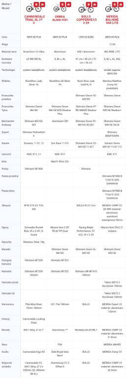

Elm11 Opublikowano 28 Października 2021 Opublikowano 28 Października 2021 (edytowane) Po dłuższych poszukiwaniach, na placu boju zostały następujące modele: Cannondale Trail SL 3 2021 Orbea Alma H30 2021 Bulls Coperhead 3 2021 Merida Big nine 500 Lite Bardziej skłaniałem się ku napędowi 2x. Waga nie jest priorytetem. Poniżej porównanie modeli. Edytowane 28 Października 2021 przez Elm11
puchatek Opublikowano 28 Października 2021 Opublikowano 28 Października 2021 (edytowane) W Orbea i Bulls - brak kompletu sztywnych osiek, o ile dobrze widzę. Zostaje Merida i Cann - patrząc na cenę to zdecydowanie Merida tylko upewnij się, że jest założona właściwa korba. Jest o tym kilka tematów poniżej i wcześniej też już widywałem ten problem. PS. Plik nieczytelny. Edytowane 28 Października 2021 przez puchatek
