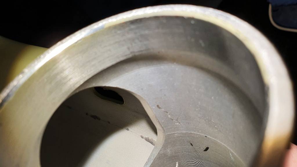

Pęknięcie od strony przetopu spawu.
Koperas

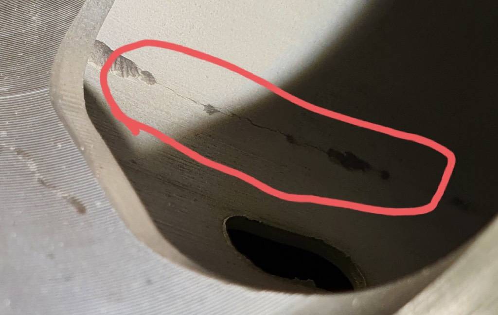

Mam zagwozdkę, moja rama posiada od wewnątrz na wysokości spawu takie jakby pęknięcie. Czasami widać, że jest pełen przetop, a tam gdzie go nie ma jest taki właśnie ślad. Dystrybutor twierdzi, że to normalne od strony przetopu. Jednak po drugiej stronie na spawie jest to widoczne w dużo mniejszym stopniu. Jest to łączenie górnej i dolnej rury przy główce ramy. Czy ktoś kiedyś się z takim czymś spotkał?

Jeśli pękanie spawu "to normalne" to podziękowałbym  za taki sprzęt.Prawidłowo zrobiony przetop nie pęka w miejscu spawu,.Szybciej pęknie na krawędzi spoiny.Pełny przetop powstaje przy obustronnym(przeciwległym położeniu spoiny,jak miało by to być zrobione w takim miejscu nie mam pojęcia.Nie da się.Wydaje sie ,że jest to zwykła spoina bez pełnego przetopu.
