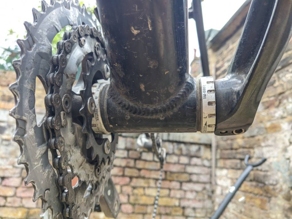

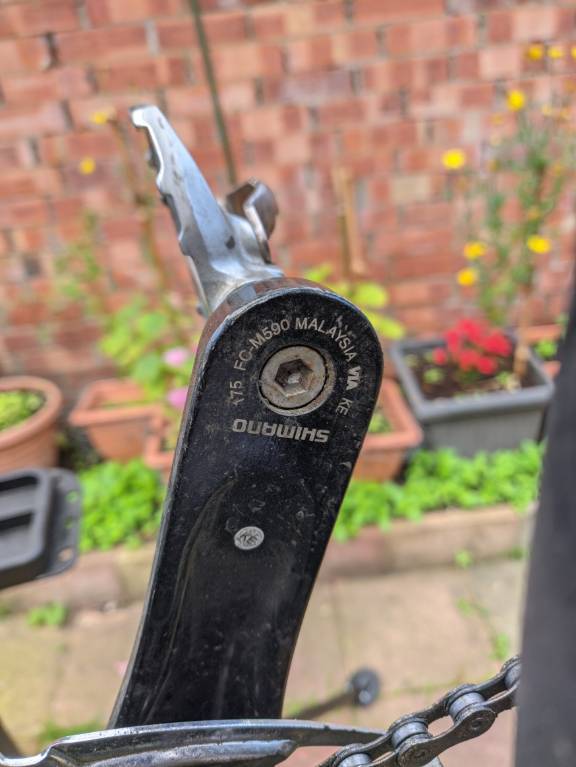

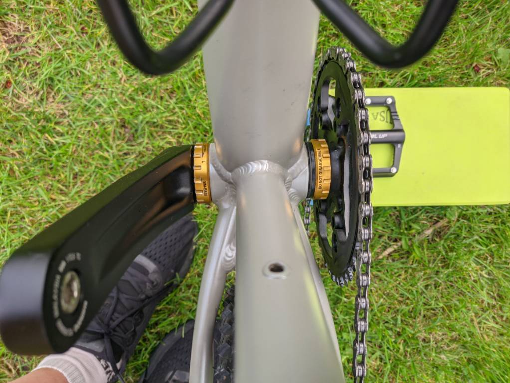

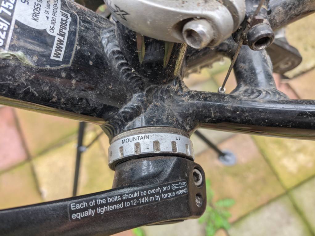

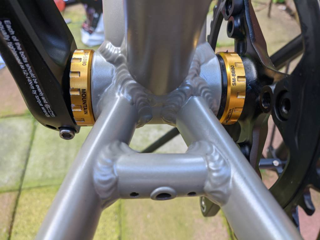

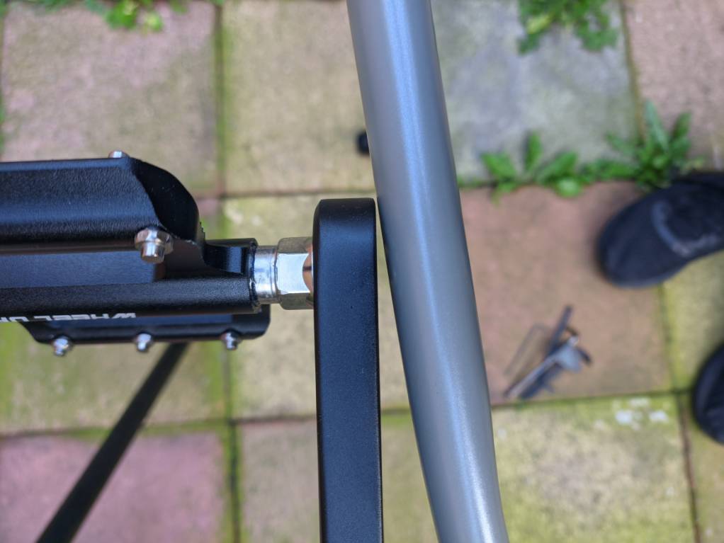

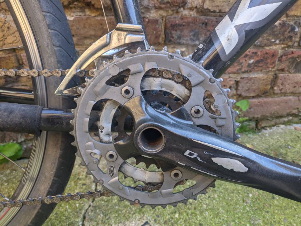

kowalja6 Opublikowano 25 Października 2021 Opublikowano 25 Października 2021 Cześć, Postanowiłem zrobić gravela z leciwego Krossa A6 2006 Stara korba to 3 tarczowa Deore FC-M590 (https://si.shimano.com/pdfs/ev/EV-FC-M590-2926B.pdf) której oś suportu jest dużo dłuższa niż w nowej GRX FC-RX600-1 (https://dassets.shimano.com/content/dam/global/cg1SHICCycling/final/ev/ev/EV-FC-RX600-4579A.pdf) Po wymianie mam 2 problemy 1 - jeśli pod prawą korbe dam dystanse ok 4-4.5mm to wtedy przy mocniejszym naciśnięciu na pedały prawa korba ociera o ramę ale za to lewa korba jest poprawnie zamontowana (zapadka wpada idealnie wpada w środek dziurki w osi suportu patrz fota: nowa_korba_zapadka.jpg i nie ma problemu z przykręceniem nakrętki do osi) 2 - jeśli pod prawą korbe dam dystanse ok 5-5.5mm to wtedy nie ociera ona o ramę ale za to jest problem z mocowaniem lewej korby, bo zapadka ledwo co wchodzi w dziurke na osi ale tylko jak ją jakoś tam wcisnę, no i co gorsze nakrętka (kapsel) mocujący w ogóle nie łapie gwintu na osi! Na razie po głowie chodzą mi następujące 2 opcje by zostać przy systemie 1x11: 1. znaleźć inną korbe 1x z szerszą osią. Czy są jakieś korby 1x z szerszą osią? Będę bardzo wdzięczny za namiary 2. przerobić starą korbe z 3x na 1x (byłbym wdzięczny za sugestie odnośnie zębatek 40T, 42T lub 44T. Może coś z https://banless.pl) Dzięki!
vdcmike Opublikowano 25 Października 2021 Opublikowano 25 Października 2021 (edytowane) GRXy mają szosową długość osi suportu/korby, u Ciebie potrzebna MTB. Dodatkowo w większości ram nie da się wsadzić 1x ze standardową linią łańcucha (48,8mm) i zębatką większą niż 34T. Offset znacząco psuje kulturę pracy, przyspiesza zużycie i ciągnie jałowe waty na pokonywanie dodatkowych oporów skrajnie skoszonego łańcucha. Edytowane 25 Października 2021 przez vdcmike
kowalja6 Opublikowano 25 Października 2021 Autor Opublikowano 25 Października 2021 Dzięki @vdcmike Czyli wygląda mi na to, że chyba lepiej będzie zamontować największą jaką się da zębatkę w środkowym rzędzie w starej korbie np: 40T https://banless.pl/pl/p/Zebatka-okragla-104BCD/25 40T https://www.wolftoothcomponents.com/products/110-bcd-asymmetric-4-bolt-for-shimano-cranks?variant=7467603397 albo 36T https://www.wolftoothcomponents.com/collections/mountain/products/104-bcd-chainrings?variant=303173225 a od zewnątrz dać np takie kwadratowe nakrętki https://www.ebay.co.uk/itm/154575464901 No chyba, że jest jakaś korba MTB 1x która nie będzie miał linii łańcucha jakoś znacznie odstającej od tylnej ok 57.5mm??
Motke Opublikowano 25 Października 2021 Opublikowano 25 Października 2021 (edytowane) 9 godzin temu, kowalja6 napisał: 1. znaleźć inną korbe 1x z szerszą osią. Czy są jakieś korby 1x z szerszą osią? Będę bardzo wdzięczny za namiary Nie potrzebujesz korby z szerszą osią (bo szerokość musi być taka sama) tylko z większym tzw Q-factror. Edytowane 25 Października 2021 przez Motke
kowalja6 Opublikowano 25 Października 2021 Autor Opublikowano 25 Października 2021 Hmmm... GRX FC-RX600-1 ma Q-Factor 151mm a stara korba Deore FC-M590 ma 173mm. Na razie jedyną Shimanowską korbą MTB pod 1x11 którą znalazłem jest Deore FC-M5100-1. Ta ma Q-Factor 178.5. Tyle, że jest max w wersji 32T. Więc średnio nada się do kombinacji z: tylną przerzutką GRX RD-RX812 11-Speed kasetą Deore XT CS-M8000 11 Speed MTB oraz łańcuchem XT M8000 11 / Ultregra CN-HG701-11 Macie jakieś inne sugestie? (mogą być korby dowolnej firmy)

vdcmike Opublikowano 25 Października 2021 Opublikowano 25 Października 2021 (edytowane) Trochę się rozpędziłeś. Przede wszystkim potrzebujesz linii 48,8mm (max 50). Najwieksza zębatka jaka wejdzie to zapewne 34 albo 36T. Korba m5100 to standard boost linia 51,8mm. Korba z linią większa niż te 48,8 (50) będzie działała średnio (maszynka do mięsa + szybsze zużycie napędu). No i jak najbardziej potrzebujesz korby z osią dłuższą niż szosowa bo jeśli suport wkręcisz bez podkładek (jak w szosie) to nie zmieścisz zębatki nawet 30T. Jak najbardziej możesz użyć korby 3x montując w miejsce środkowej zębatki blat NW. Potrzebujesz krótszych kominów i śrub do korby. Blaty NW z bcd 104 to groszowe sprawy. To się kupuje na ali. Jakościowo to samo co tzw. marek rozpoznawalnych. Edytowane 25 Października 2021 przez vdcmike

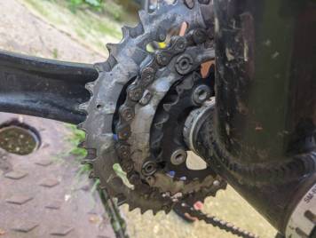

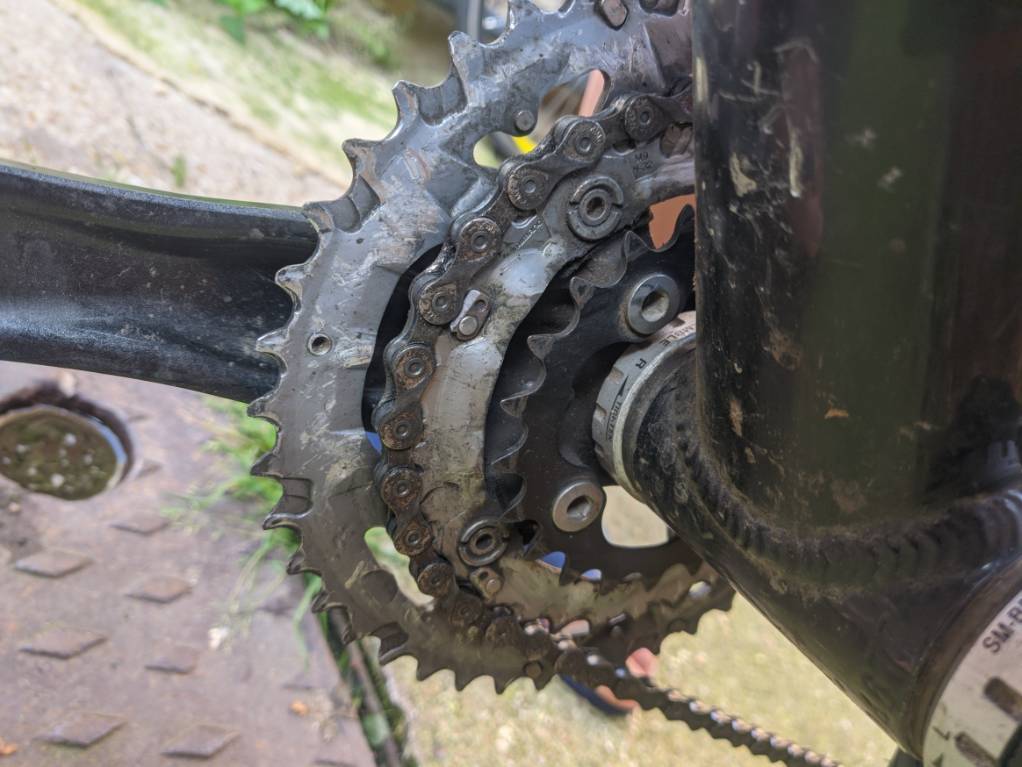

kowalja6 Opublikowano 26 Października 2021 Autor Opublikowano 26 Października 2021 Cześć. Zamontowałem na próbe największy blat 44T ze starej korby Deore FC-M590 do środkową pozycję i między zębatkami a ramą jest ok 6-7mm a korbą i ramą ponad 1cm. Sprawdziłem też linie łańcucha i wyszło mi 51mm. Więc spokojnie mogę ustawić podkładki pod suport tak żeby linia była 49-50mm. Brzmii mi to jak plan Zamówiłem na próbę takie zębatki: https://allegro.pl/oferta/zebatka-narrow-wide-40t-czarna-snail-10469767152 https://www.ebay.co.uk/itm/294424928584?var=593016729944 Zobaczymy która sprawdzi się lepiej. A tym czasem krótki filmik z przeróbki roweru
kowalja6 Opublikowano 13 Listopada 2021 Autor Opublikowano 13 Listopada 2021 Przyszły blaty. Po zamontowaniu go w środkowej pozycji na korbie Deore FC-M590, zmierzyłem linię łańcucha dokładniej niż za pierwszym razem i wyszło mi: 50mm z przodu i 45mm z tyłu. Po zmianie blatów zrobiłem ok 100km i przerzutki działają prawie idealnie. Łańcuch trochę obciera na 3 i 4 zębatce. Muszę znaleźć chwilę czasu i pobawić się ze śrubkami L,H,B i powinno być git. Najbardziej podoba mi się działanie hamulcy. Są po prostu ekstra. PS. Czy możecie polecić jakieś gravelowe opony bęzdętkowe na koła 26 cali? Generalnie te Continental CrossKing są mega komfortowe na miasto i na lekki teren ale ciut za wolne.
