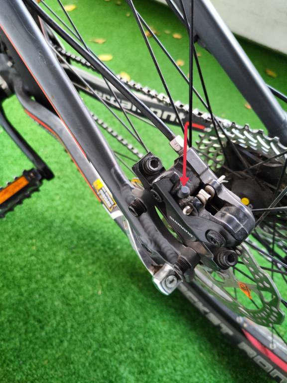

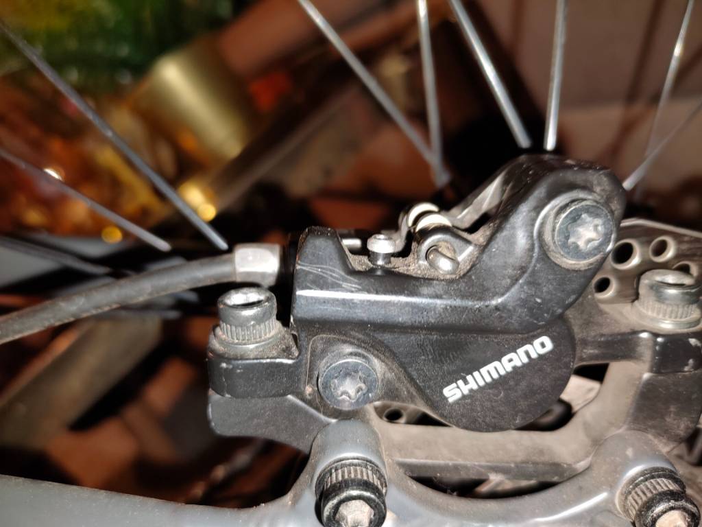

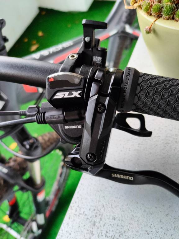

yok3r Opublikowano 22 Października 2021 Opublikowano 22 Października 2021 Witam, chciałbym się was zapytać, bo zielony w temacie jestem, mam Bergamont revox 6.4 chce odpowietrzyc sobie hamulce bo klamka się zapada.Kupiłem sobie zestaw do odpowietrzenia taki jak na zdjęciu, ale zbiornik do oleju nie wkręca mi się w manetkę, mimo że do Shimano, nie pasuję, jakby za duży gwint. Poza tym nie wiem czy w tych manetkach które dałem na zdjęciu jest śruba do napełniania oleju? Ja mam dwie, i każda taka sama, jak odkręcam dwie to widzę wanienkę z dwoma "poduszkami" po bokach. Zastanawiam się jak te moje hamulce odpowietrzyć, bo nawet wężyka nie mam jak tam wsadzić..
yok3r Opublikowano 22 Października 2021 Autor Opublikowano 22 Października 2021 (edytowane) Dzięki wielkie, a która śruba na hamulcach odpowiada za ten zawór żeby móc wtłoczyć olej? Wiem że ściągam osłonkę gumowa i tam podpinam strzykawkę z wężykiem i olejen, ale nie wiem która śrubę poluzować Edytowane 22 Października 2021 przez yok3r
Gophfer Opublikowano 22 Października 2021 Opublikowano 22 Października 2021 Właśnie te gdzie nakładasz wężyk, po zdjęciu powinna ukazać się nakrętka
yok3r Opublikowano 22 Października 2021 Autor Opublikowano 22 Października 2021 Tak, to wiem że na nią nakładam wąż z olejem, ale jeszcze chyba trzeba gdzieś odkręcić śrubę żeby móc wtłoczyć ten olej??
Gophfer Opublikowano 22 Października 2021 Opublikowano 22 Października 2021 No wlanie to gdzie nakładasz wężyk powinno dać się poluzować, klucz bodajże 8, filmik 8:47
yok3r Opublikowano 22 Października 2021 Autor Opublikowano 22 Października 2021 Właśnie chyba nie, bo to nie ma gwinta, to jest okrągłe

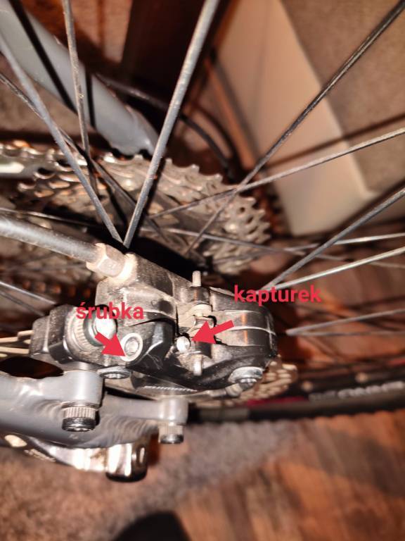

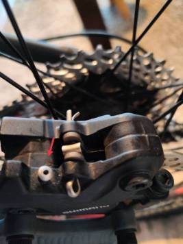

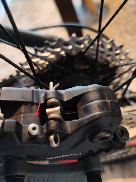

Gophfer Opublikowano 22 Października 2021 Opublikowano 22 Października 2021 Chyba jest daj zdjęcia z boku, ta nakrętka powinna być pod tym cyckiem z otworem
yok3r Opublikowano 22 Października 2021 Autor Opublikowano 22 Października 2021 (edytowane) Nie, "kapturek" do wlewu nie ma końcówki do odkręcania, ale z boku jest śrubka, która chyba za to odpowiada, tak mi się wydaje, daje dwa zdjęcia, jedno z boku kapturka drugie tam gdzie ta śrubka jest . A druga sprawa, to jak wymienić całkiem ten olej? Nie mam możliwości "przepychania" starego bo nie mam jak tego zbiorniczka tam wkrecic, tylko muszę cała pokrywkę zdjąć, tym sposobem na filmie to tylko doleje i odpowietrze ale wymienię oleju całego Edytowane 22 Października 2021 przez yok3r

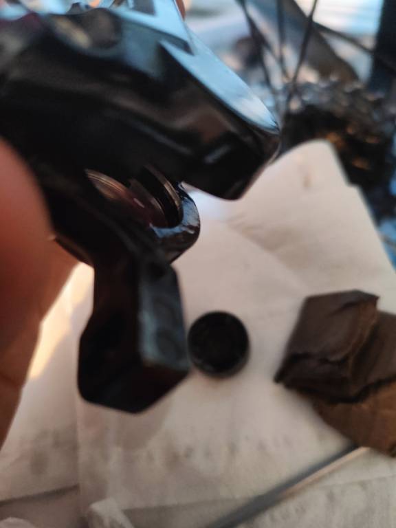

yok3r Opublikowano 24 Października 2021 Autor Opublikowano 24 Października 2021 (edytowane) Panowie, powiedzcie mi co źle robię, chciałem odpowietrzyć tylni hamulec, odkręciłem wanienkę przy kierownicy, wyrównałem żeby była prosto, odkręciłem hamulec wyjąłem klocki, napelnilem strzykawkę z olejem, podpiąłem, odkręciłem śrubę żeby napełnić, napelnilem powoli, olej zaczal kapać przy kierownicy, czyli ok, bo się wymieniał, wanienka się napełniła olejem czyli wszystko ok, zakręciłem śrubę odpialem wąż z olejem, wanienka była napełniona olejem, chciałem ruszyć parę razy klamka żeby powietrze wyszło, i zaczal olej uciekać tyłem, wywaliłem 50 ml oleju i wanienka pusta, co nie tak? Udało się napełnić, wszystko wg instrukcji ale mimo iż śruba z tyłu zakręcona i kapturek od wlewu zaślepiony olej gdzieś uciekl edit. Wszystko jasne, nie zauważyłem że przy wyciąganiu klocka wypadł mi wkład z zacisku....kółko czarne plastikowe... masakra.. Edytowane 24 Października 2021 przez yok3r
GaryKo Opublikowano 26 Października 2021 Opublikowano 26 Października 2021 W dniu 22.10.2021 o 22:35, Charvel napisał: Owiń klamkę ścierką - żeby w nią wchłaniał się olej wylewający się z zbiorniczka i pchaj nowy olej od zacisku. W układzie masz około 50ml oleju. NIE! To totalna bzdura! Te hamulce sie tylko od gory odpowietrza i w ten sam sposob olej zmienia! Wezyk na ten zacisk i jakis zbiorniczek zaczepic aby tam mogl stary olej sie zbierac a nie na podloge kapac. Klamke na prosto ustawic, ta wanienke otworzyc. Ta srobke na zacisku przy pomocy imbusa troche odkrecic (1/8 obrotu) i swiezy olej przy klamce powili dolewac do tego zbiorniczka aby zawsze stan byl! Stary olej bedzie na dole uplywal (ma inny color, zolty lub pomaranczowy zalezne jaki stary). Jak czysty olej na dole bedzie uplywal trzeba zacisk dokrecic. Zbiorniczek przy klamce dopelnic, uszczelke polozyc i troche oleju dolac no i ten zbiorniczek zamknac. Oczywiscie po zakonczeniu trzeba zbiorniczek i zacisk alkoholem i czysta szmatka oczyscic. Odpowietrzac tych hamulcow nie trzeba ale co jakis czas zerknac w zbiorniczek i troche oleju dolac. Ja mam te same hamulce i przy zmianie oleju ani kola ani nawet klockow nie wyciagam... 1
yok3r Opublikowano 27 Października 2021 Autor Opublikowano 27 Października 2021 Dzięki za odpowiedź,no widzisz, ja już zrobiłem jak doradzili.. i niestety zalalem sobie pancerz cały olejem bo wypadło mi te kółko plastikowe czarne ze środka.Dobrze że klocki wyciągnalem, ale dałem między hamulec trochę kartonu zgniecionego, więc jak ruszyłem klamka to wypchalo mi olej. klamka łapie wyżej niż łapała ale to i tak hamuje nie tak jak powinno, jeszcze piszczy na dodatek, kupiłem nowe klocki, przeczyszcze jeszcze tarcze i pancerz, zobaczymy. jak nie to będę musiał nowy pancerz kupić. Wyjaśnij mi jedna rzecz z tego co napisałeś. Rozumiem że olej wlewam od góry w tych hamulcach, do wanienki, tak jak napisałeś. A wężyk podpinam do hamulca do tego "cycka" metalowego i jakiś zbiorniczek, odkręcam śrubę imbusem i olej się spuści? Nie trzeba klamka ruszać żeby ciśnienie wypychalo olej?
GaryKo Opublikowano 28 Października 2021 Opublikowano 28 Października 2021 Klamka ruszac nie trzeba! Powoli bedzie ten olej splywal. Troche to trwa ale przynajmniej bez brudu. Wazne ze do zbiorniczka olej dolewasz. Pancerza nowego nie musisz kupowac! Wystarczy wszystko alkoholem lub plynem do czyszczenia tarcz popryskac i czysta szmatka wyczscic. Ja bym tykze ten zacisk parzadnie wycziscil zanim nowe klocki bym wlozyl... Jak Ci olej na klocki sie dostanie to znow nowe trza kupic. Co do piszczenia to te klocki musisz "dojechac". Czyli sie troche rozpedzic na rowerze i mocniej hamowac (ale nie az tak ze rower stanie) po prostu duzo zwolnic predkasc, znow czadu dac i to tak pare razy. Klocki sie dojada i nie bedzie piszczec. 1
