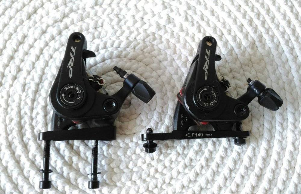

Banyo Opublikowano 16 Października 2021 Opublikowano 16 Października 2021 Zacisk TRP Spyre C z mocowaniem jak po lewej na fotce. Spotkał się ktoś z Was z adapterem pod tarczę 180mm?
nctrns Opublikowano 18 Października 2021 Opublikowano 18 Października 2021 Flat mount 180mm to ciężka kwestia. FM było projektowane pod szosę. Żeby wcisnąć tam 180mm tarczę, musiałbyś mieć kombo od producenta, który to przewidział i ma odpowiednie części, inaczej zacisk będzie źle ustawiony względem tarczy. Poza tym obciążenia przy tarczy 180mm mogą po prostu uszkodzić szosowy/gravelowy widelec.
Banyo Opublikowano 18 Października 2021 Autor Opublikowano 18 Października 2021 Nie widelec. Na tył chcialem wrzucić. Niby te hamowniki dają radę, ale lepiej mieć zapas niż braki
nctrns Opublikowano 18 Października 2021 Opublikowano 18 Października 2021 https://www.bikeinn.com/bike/bonin-flat-mount-180-mm-disc-brake-caliper-adapter/138173156/p#fq=id_tienda=4&search=flat mount 180&start=0
Banyo Opublikowano 18 Października 2021 Autor Opublikowano 18 Października 2021 O to to.. Szukałem ale widocznie źle frazę wpisywałem Pewnie się skuczę na powiększenie tarczy, tylko jeszcze zmacam czy nie będzie zaczepiała o rurkę trójkąta.. Na froncie nie będę zwiększał bo siła hamowania złoży carbonowy wideł
