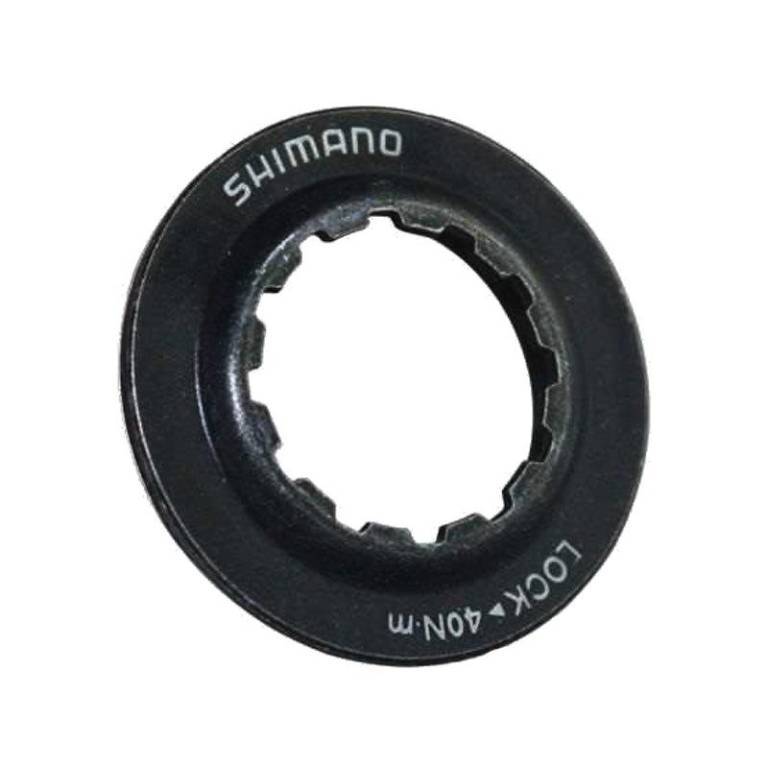

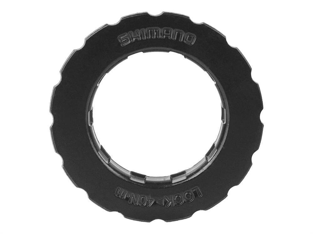

przemas Opublikowano 13 Października 2021 Opublikowano 13 Października 2021 Zmieniam tarcze hamulcowe w Esker 6.0 (sztywne osie 12mm) z SM-RT30 na SM-RT70. Czy trzeba stosować inne nakrętki mocujące czy mogę wykorzystać te co są (zewnętrzne i wewnętrzne zęby), czy te co dostałem z tarczami (tylko wewnętrzne zęby) Widzę że są ich trzy rodzaje. W Załączniku dałem screeny nakrętek.
Rozwiązanie leejoonidas Opublikowano 13 Października 2021 Rozwiązanie Opublikowano 13 Października 2021 Jeżeli masz osie 12mm to wszystke nakrętki będą pasowały, gdybyś miał oś o średnicy 15mm to wtedy tylko będą pasowały te z zewnętrznymi zębami.
