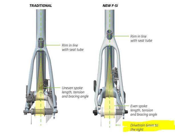

o.g. Opublikowano 15 Października 2021 Opublikowano 15 Października 2021 Sprawa jest tak oczywista, że aż dziwne, iż tyle odpowiedzi się pojawiło, ale bez podania przyczyny. Przecież odpowiedź jest w tym linku, który przesłał raven. Koło musi być w osi wzdłużnej roweru. Jeśli po jednej stronie mam producenta roweru takiego jak Cannondale, a po drugiej lokalne serwisy, to zdecydowanie obwiniałbym serwis o spartaczenie roboty. W większości rowerów szprychy po stronie napędowej są krótsze ze względu na kasatę i to jest na poniższym rysunku opisane jako "traditional". Ty zapewne masz już F-Si (prawy rysunek), a w serwisie pewnie Ci zrobili koło pod "traditional" i stąd przesunięcie w lewo. Zauważ, że w "traditional" oś koła nie przebiega przez środek piasty, a w F-Si już tak, ponieważ w tym rozwiązaniu widełki łańcuchowe są podgięte do zewnątrz o 6mm. Ma to umożliwić równomierne obciążanie obręczy. 1
