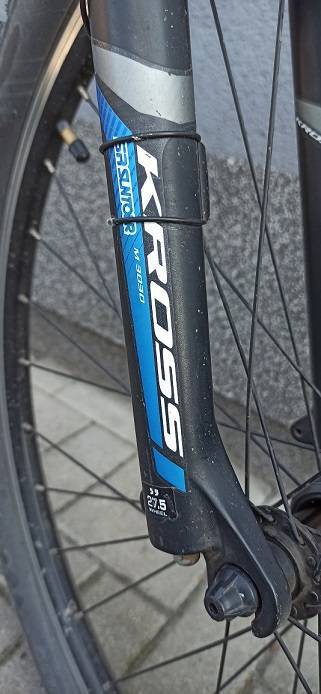

Posiadam rower Kross Hexagon R3 w którym jest zamontowany amortyzator SR Suntour M3030 (skok 75mm). Amortyzator działa ale na nierównościach słychać lekki hałas, jakby coś przeskakiwało. To samo jeśli zablokuję przedni hamulec i wymuszam ruch do przodu i do tyłu. Pytanie czy regenerować ten amor czy jest to nieekonomiczne i lepiej kupić nowy?
Jeśli nowy proszę o polecenie czegoś w rozsądnej kasie (rower jest użytkowany przez moją dziewczynę, trasy leśne lub asfaltowe, nie skacze na nim i nie ściga się).
Stuk spowodowany luzami między golwniami górnym i dolnymi to konieczna wymiana plastikowych śłizgów (kilkadziesiąt PLN + przy okazji świeży smar). Jak stuk metaliczny to pewnie sprężyna - oblepić ją gęstym smarem.
Amortyzatory do takich zastosowań zaczynają się w okolicach 1000PLN. To co teraz jest to marna imitacja.
