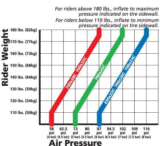

daihat Opublikowano 2 Października 2021 Opublikowano 2 Października 2021 (edytowane) 5 bar? Lekko twarda lekko miękka, zależy od rozmiaru ;-). Jeździsz na takim ciśnieniu? To jest pod wagę 50kg na oponie 25C chyba że masz szerokie opony albo jesteś lekką dziewczyną. Opona ma lekko pracować i się uginać pod twoim ciężarem 10-15%. ogólnie to jest w miarę dobra tabela: Powietrze ucieka z zaworu w wentylu chyba, nie warto sobie tym głowy zaprzątać :P. Edytowane 2 Października 2021 przez daihat
