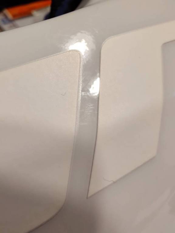

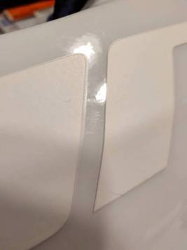

Widzę że brak na forum posiadaczy tego modelu kasku. Chyba to rozumiem. Zamówiłem, dziś kask dotarł, może to skrzywienie zawodowe jestem technologiem powłok i jak zobaczyłem ten kask to ręce mi opadły. W materii powłoki lakierniczej katastrofa do tego logo podwójnie naklejone próg olbrzymi. Jakość wykonania w porównaniu z Rudy Project to kompletnie inna półka. Rozczarowanie.

Kształt owszem, bardzo dobrze leży na głowie. Ale jakość ma znaczenie szczególnie jak płacę 1100zł. Oznacza to że to kask z wyższej półki czego tu absolutnie nie widać.
W pierwszym odruchu postanowiłem odesłać kask. Ponieważ uznałem że to naprawdę nieporozumienie żeby kask rowerowy za blisko 1100zł był tak słabo wykonany.

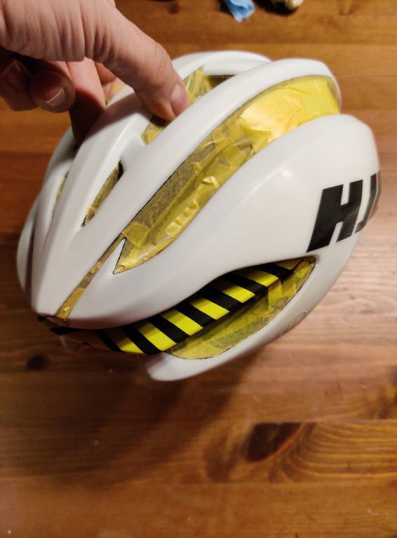

Jednak brak dostępności innego poszukiwanego kasku w moim rozmiarze sprawił że postanowiłem naprawić to co fabryka wykonała bardzo słabo. Dodam że coś musiało pójść nie tak w procesie produkcji i lakierowania. Ponieważ loga zostały położone dwukrotnie to była przyczyna  tak dużego progu. A co za tym idzie napisy tak mocno odstawały od kasku że pokrycie bezprawnym było słabe a co za tym idzie napisy zarywały się na rogach. Przypominam że to nie jest tani kask i taka wpadka.
Nie przekonał mnie także design gdzie góra kasku jest matowa, boki w wykończeniu z połyskiem plus logo HJC białe matowe. Wygląda to w mojej opinii słabo. Trzy różne odcienie bieli na jednym kasku i brudząca się powierzchnia matu.

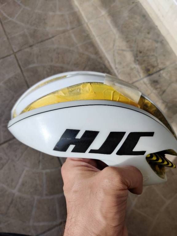

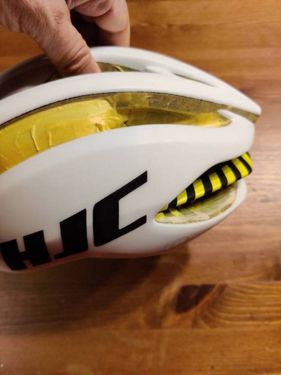

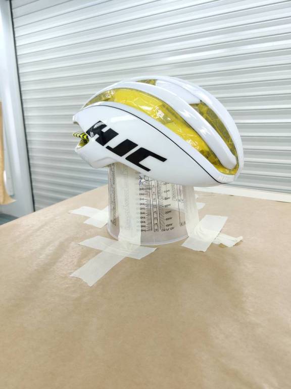

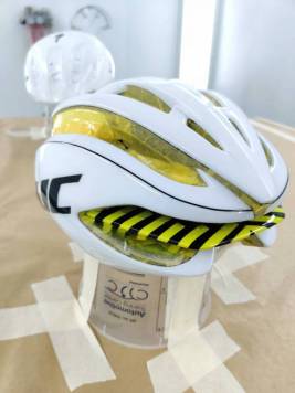

Pierwsze co zrobiłem to usunąłem fabryczne loga i za pomocą szablonu i aerografu wykonałem loga HJC tym razem czarne. Całość kasku zmatowałem ponieważ będzie wykończona w połysku.
Na koniec postanowiłem że dodam drobny element tak by zindywidualizować kask. Ponieważ uwielbiam lotnictwo to na dość charakterystycznym elemencie kasku IBEX 2.0 pojawiła się rączka dźwigni katapulty.
HJC Ibex 2.0 "PULL TO EJECT"
We wtorek całość zwieńczy lakier bezbarwny oczywiście połysk.

Zależało mi na możliwie najlżejszym kasku miałem jeszcze inny model na oku niestety brak mojego rozmiaru, więc nie pozostało mi nic innego jak wprowadzić poprawki a że to poniekąd mój zawód to nie pozostało mi nic innego jak zrobić to. Dodatkowym bodźcem były dwa kaski jednego z zawodników dla którego wykonuję indywidualne malowanie więc dwa czy trzy to już mała różnica.😉 Wiem że największym wrogiem dobrego jest bardzo dobre, ale dziś oglądając to co zmatowałem wczoraj stwierdziłem że przydałby się jeszcze jakiś drobny akcent.
Więc dodałem cieniutki czarny paseczek, co sądzicie zostawić czy zmyć?
