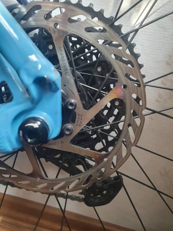

Berilac Opublikowano 15 Września 2021 Opublikowano 15 Września 2021 Cześć. Pacjent rockrider XC500. Podczas zjazdów zauważyłem że hamulce nie dają rady, przy ostrzejszych zjazdach zaczynają piszczeć i śmierdzieć. Wymieniłem klocki na metaliczne bo myślałem, że to one nie wyrabiają, ale nie przyniosło to żadnego efektu. Więc przyszedł czas na wymianę tarczy i moje pytanie co polecacie? W załączniku zdjęcie aktualnego stanu tylnej tarczy, przednia w podobnym stanie, rower ma najechane jakieś 700km. Hamulce i tarcze na rowerze są oryginalne z przodu 180, a z tyłu 160. Czy warto wymieniać na dwie 180? Wiem że wiąże sie to z potrzebą zakupu adaptera, lecz przy mojej wadze ok 100kg, wydaje mi się to słuszne.
vdcmike Opublikowano 15 Września 2021 Opublikowano 15 Września 2021 Te tarcze widać mają już głębokie bruzdy i zanim ułożą się do klocków metalicznych (właściwie klocki do nich) upłynie sporo wody w Odrze. Jeśli rama zmieści tarczę 180 to jak najbardziej warto. Co tam masz za hamulce? Tektro jakies?
Berilac Opublikowano 16 Września 2021 Autor Opublikowano 16 Września 2021 (edytowane) hamulce są oryginalne sram level T. Tarcze prawie w ogóle nie trą o klocki, jest to słyszalne tylko na sucho jak się podniesie rower. Chyba że cos innego miałeś na myśli mówiąc o ułożeniu się XD Edytowane 16 Września 2021 przez Berilac
