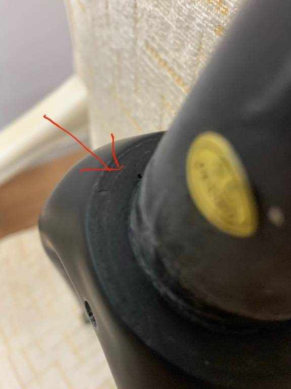

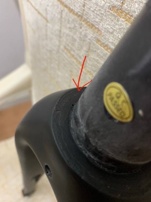

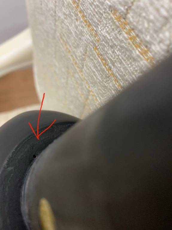

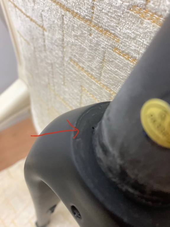

Witam, własnie otrzymałem widelec do mojego przyszłego roweru którego budowę planuje na kolejne miesiące.
Niestety po obejrzeniu widelca zobaczyłem niewielki otwór i teraz nie wiem czy widelec jest do wymiany.
Otwór ma 1mm średnicy i około 3mm głębokości. Poradźcie, co z tym robić?
B3875F14-AB23-4A53-958D-5658B56CD901.jpeg ADE993F0-0686-4ADD-B636-F9A3524DE112.jpeg DE961373-C8F8-4167-A5DF-2B89E12CD034.jpeg 52E9516C-CA0B-4640-8D7B-0C2A023EFF7C.jpeg
Wszystko ok. Niewielki otworek poprodukcyjny.
  • Pomógł 1
Podesłałem fotki do producenta (flyxii) i powiedzieli ze jest wysztko OK.
Sami zaproponowali rabat (10usd) albo wymianę na nowy.
Zdecydowałem się na wymianę bo w sumie będzie mi dopiero potrzebny za 3-4 miesiące jak otrzymam ramę.
