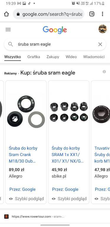

Szajowyswir Opublikowano 6 Września 2021 Opublikowano 6 Września 2021 Witam, potrzebuję pomocy w odkreceniu korby sram nx eagle, muszę ją dzisiaj odkręcić. Zgubiłem nakrętkę na śrubę korby pozwalającą ją odkręcić. Sama śruba się wykręca, korba że tak powiem trzyma się sama, dlatego używa się tej nakrętki żeby wypychała ramię korby z tego wielowypustu w środku. Potrzebuję rozwiązanie żeby ją odkręcić, gdyż jutro sprzedaję ramę.
Rebeliant86 Opublikowano 6 Września 2021 Opublikowano 6 Września 2021 Tam jest jedna śruba która jak odkręcisz to powinna Ci zejść korba po stronie napędowej. Jaki element niby zgubiłeś?
Szajowyswir Opublikowano 6 Września 2021 Autor Opublikowano 6 Września 2021 Tą nakrętka z napisem dub i strzałka 54nm Wykręca się sama śruba ponieważ niema tej nakrętki, korba się trzyma bo jest jakby wciśnięta w ten wielowypust dub
Rebeliant86 Opublikowano 6 Września 2021 Opublikowano 6 Września 2021 (edytowane) Jeśli nie masz tej nakrętki z napisami to będzie problem. Edytowane 6 Września 2021 przez Rebeliant86
Szajowyswir Opublikowano 6 Września 2021 Autor Opublikowano 6 Września 2021 Korba normalnie się odkręca kluczem, tylko niemam tej nakrętki, przez co ta śruba nie ciągnie korby ze sobą. Podsyłam zdjęcie tej nakrętki
Rebeliant86 Opublikowano 6 Września 2021 Opublikowano 6 Września 2021 Pozostaje Ci kupić nakrętkę, niewiele tutaj wymyślisz. Można kombinować ze ściągaczami albo podjąć próbę wybicia, ale w mojej ocenie skończy się uszkodzeniem korby. na szybko to zostaje Ci szukać kogoś na forum z okolicy co Ci na chwile pożyczy tej śruby.
Szajowyswir Opublikowano 6 Września 2021 Autor Opublikowano 6 Września 2021 Jutro podjadę do rowerowego może oni mają jakąś nową korbę dub to przerzucą tą nakrętka i odkręcą mi
