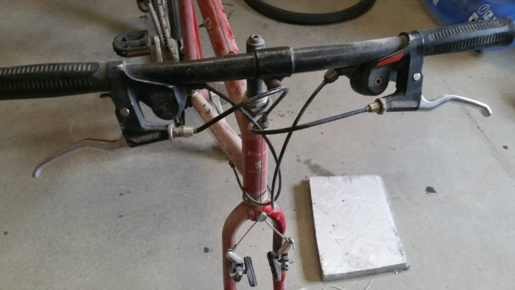

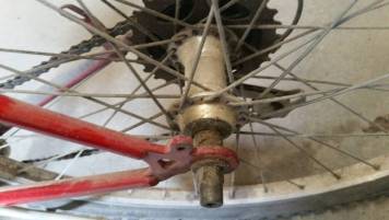

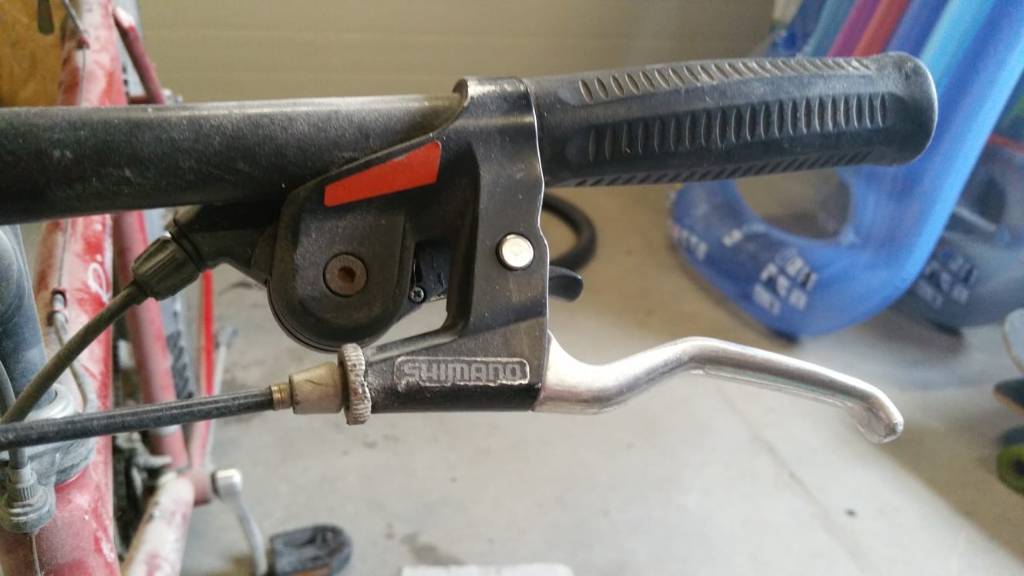

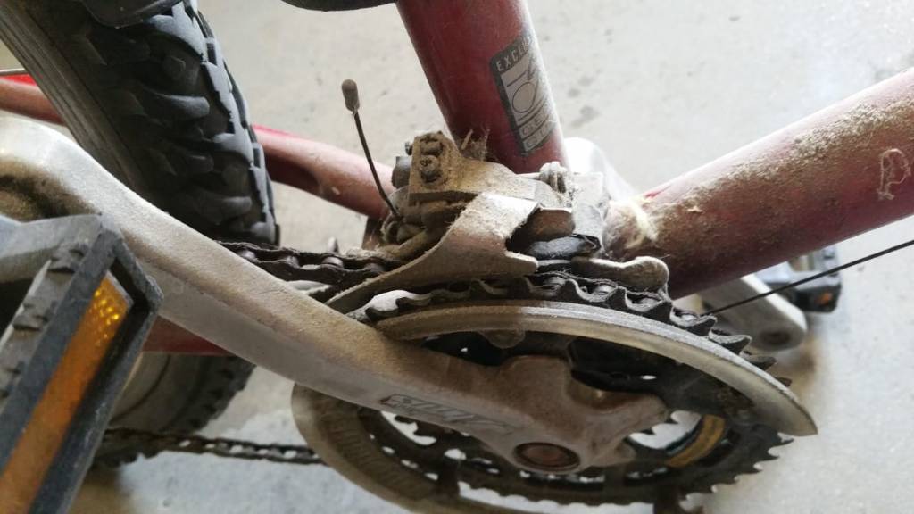

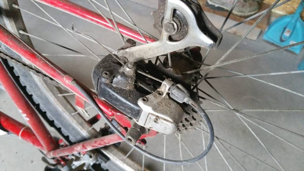

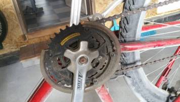

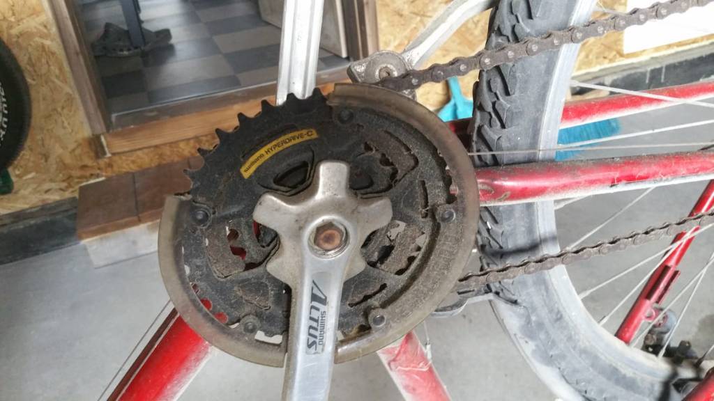

Jarek K. Opublikowano 6 Września 2021 Opublikowano 6 Września 2021 (edytowane) Witam. Na początku wszystkich serdecznie pozdrawiam. Jestem nowy na forum ale forum obserwuję chyba od początku jego działania a dziś potrzebuję Waszej pomocy. Mam taki problem ; Zabrałem się za odnowę starego roweru; Pegueot Rimini, to taki MTB z kołami 26 cali z lat 90- tych. Rower był ogólnie bardzo zaniedbany - odkupiłem go od dawnego właściciela za parę złotych ponieważ podczas jazdy próbnej stwierdziłem że geometria ramy i jej rozmiar jest dla mnie mega wygodny a szkoda mi było aby nadal stał w jakiejś szopie i powoli umierał. Tym bardziej że właśnie rama była bardzo zdrowa. Rower posiada napęd 3 x 7 i taki chcę w nim pozostawić. Ramę zdążyłem pomalować proszkowo , wspornik kierownicy też. Cały osprzęt roweru to Shimano Altus, - napęd 3 x 7 - Kaseta 7 rzędowa - 11-28 - kupiłem już nową ; Kaseta Shimano CS-HG41 7rzęd.11-28 - obecna korba Altus na kwadrat ; 24-38 , 170 mm - zużyte zęby - do wymiany - obecne hamulce przód i tył - cantilever - shimano SLR BR-CT90-M - obecna przerzutka przednia ( mocowana do ramy) i tylna - shimano Altus - do wymiany - klamko manetki - shimano altus- do wymiany - obręcze - aluminiowe - francuskie - wystarczy wyczyścić i delikatnie wycentrować- zostają Dodatkowo kupiłem nowy suport na kwadrat , sztycę ( stara była bardzo pogięta) , siodełko, dętki i opony. Przeczytałem że Shimno Altus to grupa niższa shimano i raczej należy ją omijać jeżeli chcemy mieć przyjemność z jazdy. Chciałbym Was prosić o radę jaką grupę napędu kupić ( poza kaseta bo już mam ) aby jazda była przyjemnością . Chodzi mi o pomoc w wyborze korby , przerzutki przedniej i tylnej , klamko manetek i hamulców v-brake ( cantilevery usuwam) - tak aby wszystko ze sobą bezproblemowo współgrało. Nie mam doświadczenia w poważniejszych remontach rowerów i dopiero się tego uczę dlatego liczę na wskazówki bardziej doświadczonych w tym temacie kolegów. Kapitał jaki przeznaczyłem na zakup tych głównych części to 700 - 800 zł ale mogę go trochę zwiększyć 😉 Proszę Was o pomoc . Poniżej wstawiam fotki tego jak ten rower wyglądał w dniu zakupu. Pozdrawiam . Edytowane 6 Września 2021 przez Jarek K.

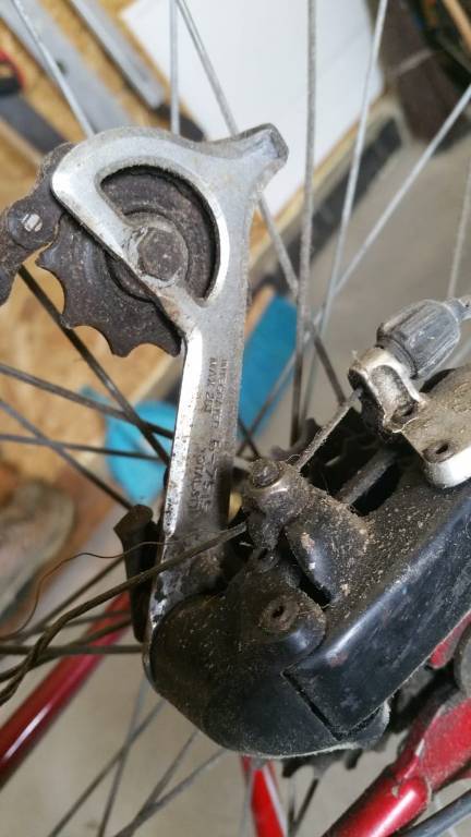

vdcmike Opublikowano 6 Września 2021 Opublikowano 6 Września 2021 (edytowane) Odnośnie przerzutki tył to jakąś deorkę m591 jeszcze dałoby się nową zdobyć. Edytowane 6 Września 2021 przez vdcmike
vdcmike Opublikowano 6 Września 2021 Opublikowano 6 Września 2021 tak i nie daj sobie wmówić m592 bo z kasetą 11-28 nie zadziała poprawnie

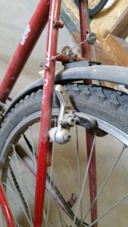

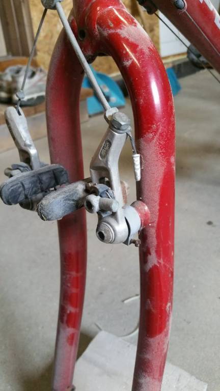

Gość Opublikowano 7 Września 2021 Opublikowano 7 Września 2021 Będziesz na nim latać po lesie czy bardziej w kierunku roweru crossowego? Części nowe czy rozglądasz się za używkami? Upierasz się przy kwadracie? Jakie przebiegi planujesz? W zimę będziesz latać? Chcesz go uwspółcześnić czy części z epoki? Dobór opony też warunkuje kwestie hamulców. Większość starych ram które pierwotnie wyszły z hamulcami canti ma pivoty kilka mm niżej niż było to w Vkach. U mnie w takim uwspółcześnionym retroMTB przy oponie 26x2,25 w Vk'ach ściągnięte są gumki ochronne linki, a przy mocnym hamowaniu ramie hamulców potrafi ocierać o bieżnik

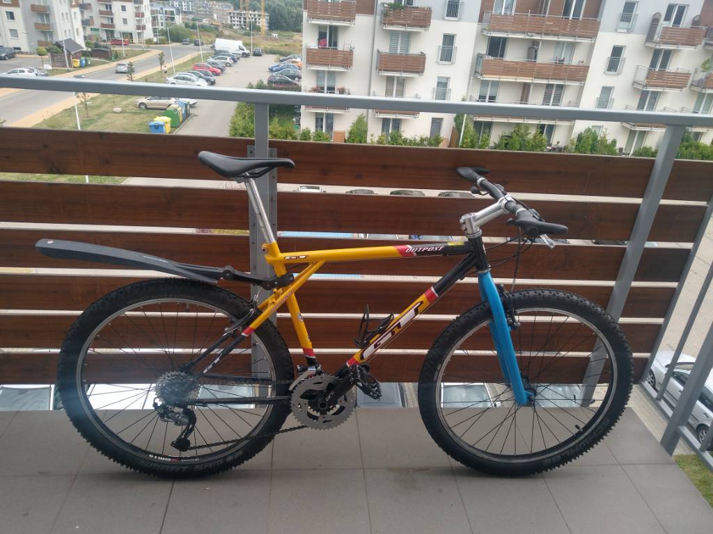

Gość Opublikowano 7 Września 2021 Opublikowano 7 Września 2021 Jak nie będziesz mocno katować to kwadrat jak najbardziej ma sens Pozostaje kwestia jakich twardych chcesz blatów. Klamko manetki bym zostawił i przerzutkę przód. Zdziwiłbyś się jak przyzwoicie potrafi to działać jak rozbierzesz, wyczyścisz, przesmarujesz, a przede wszystkim wymienisz linki i pancerze. Jeśli kupisz najtańsze korby na kwadrat to i tak nie będą miały hyperglide - więc zamiana przedniej przerzutki da taki se efekt U mnie klamkomanetki 3x7 świetnie działają z RD-M4000 która gdzieś tam zalegała. Łańcuch w lesie hałasuje ale to raczej kwestia patelni która jest przy korbie i średniej kompatybilności z przednią przerzutką. Kierownicę bym wymienił - te akurat średnio znoszą próbę czasu w rowerach z tamtych lat - wychodzi znacznie taniej niż robienie zębów. Dobór napędu będzie dyktowany ceną i dostępnością w tym momencie. Był niedawno moment gdzie WOLNOBIEGI 7s kosztowały po 200PLN. Foto na zachętę
Jarek K. Opublikowano 7 Września 2021 Autor Opublikowano 7 Września 2021 a czy mogę kupić korbę 3 blatową z większą ilością zębów na każdym blacie i będzie to działało ? pytam ponieważ znalezienie rozsądnej korby 3 blatowej 24-38 graniczy dziś trochę z cudem.
Gość Opublikowano 8 Września 2021 Opublikowano 8 Września 2021 Zależy czy przerzutka obejmie i co masz na myśli "z większą ilością zębów". Do 42z na największym powinna działać
Jarek K. Opublikowano 8 Września 2021 Autor Opublikowano 8 Września 2021 2 godziny temu, Odie napisał: Zależy czy przerzutka obejmie i co masz na myśli "z większą ilością zębów". Do 42z na największym powinna działać właśnie chodzi mi o największy blat korby z ilością zębów 42 bo takie łatwo już kupić
Gość Opublikowano 8 Września 2021 Opublikowano 8 Września 2021 Powinno działać z 42 Ile zębów ma fabrycznie?
