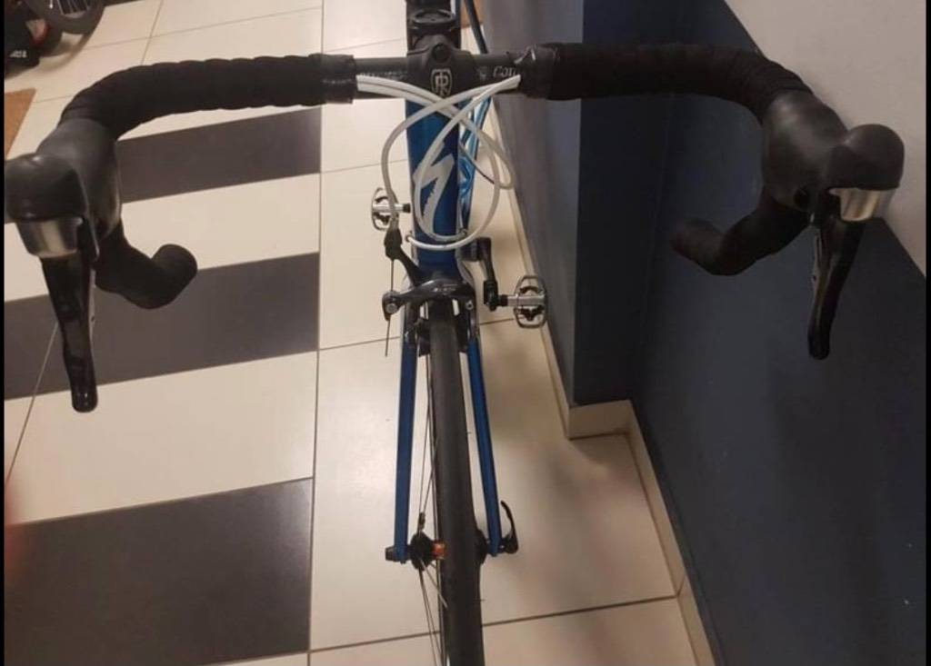

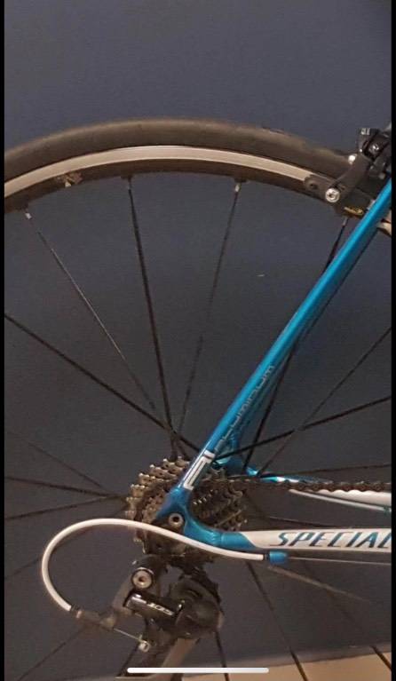

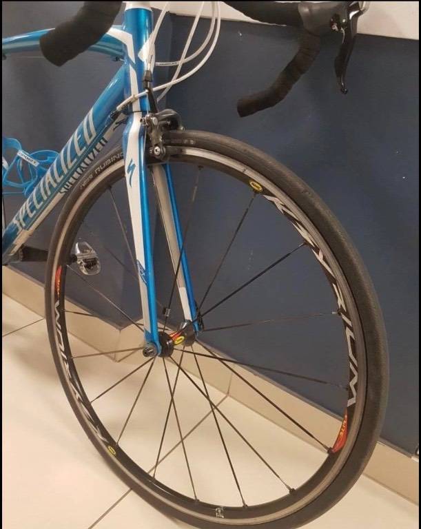

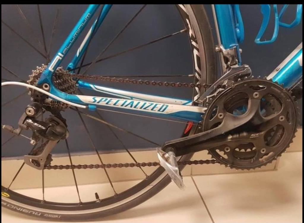

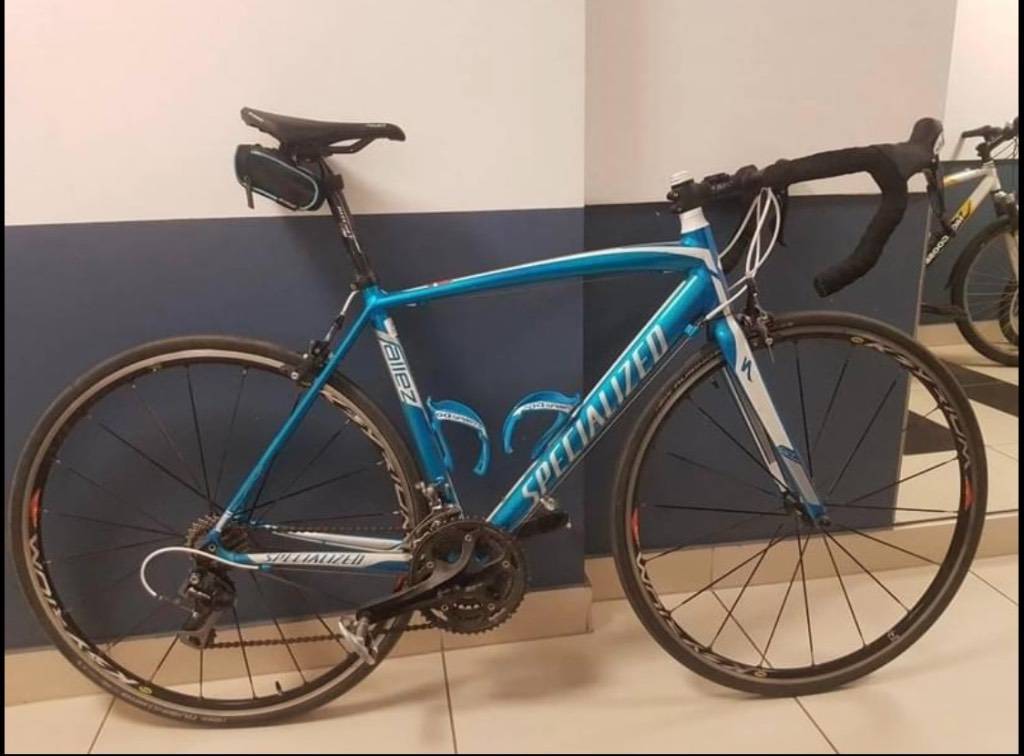

Witam. Taki oto pojazd pojawił się do sprzedaży. Pytanie do Was czy jest on warty zainteresowania? Cena wyjściowa to 1800zl. Z informacji o rowerze wiem tyle, ze właściciel kupił framset i przełożył resztę z poprzedniego roweru a pozostałe dane tech poniżej:
rozmiar 54
Na pełnej grupie 105 3x10.
Widelec carbon z rurą alu.
Koła Mavic Ksyrium
Opony Vittoria Rubino Pro.
Sztyca Ritchey
Kierownica Ritchey
Mostek Ritchey
Oryginalny dokument zakupu.
Będę wdzięczny za podpowiedzi.

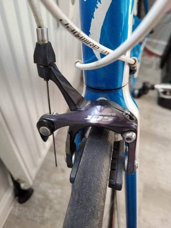

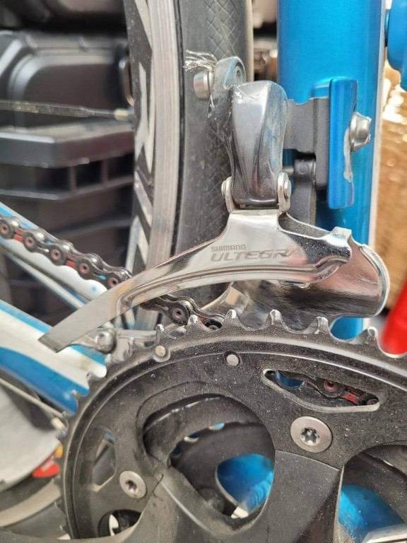

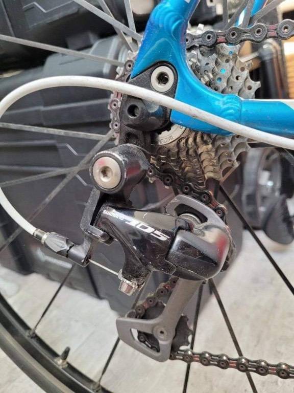

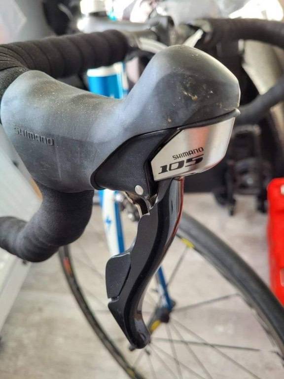

Nie ma grupy 105 x 3. Jest 105x2. Najwyższa, o ile dobrze pamiętam, grupa x 3 to Tiagra. Zatem z tej "pełnej 105tki" pozostaje tylko tylna przerzutka. Reszta to mieszanina wszystkiego ze wszystkim, jak sądzę.
Edytowane przez ortogonalny
  • Pomógł 1

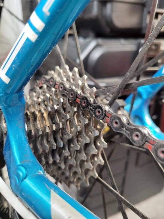

Jak najbardziej jest 105 3x10 (5703) ale fakt że tu nie jest kompletna 105 bo jak widać to przednia przerzutka to ultegra :)
Na tych zdjęciach ciężko w 100% ocenić stan zużycia korby i kasety, ale wyglądają całkiem nieźle - kaseta w sumie to nawet bardziej niż nieźle, tak że jeżeli tylko rozmiar pasuje to imo brać, za tą cenę ciężko kupić coś lepszego.
  • Pomógł 1
Ja "pamiętam" grupy szosowe od 5800 - tam już nie było 105x3. Zatem całość jest dość historyczną zbieraniną.
Czyli wychodzi na to, ze to „staruszek”?
Widać na zdjęciach, że to raczej nie jest "nówka nie śmigana" ;)
Nie No nie oszukujmy się tego nie oczekiwałem za taka kwotę :) Byłem go obejrzeć. Jako Janusz kolarstwa stwierdzam, ze nic nie ociera w czasie jazdy, hamuje, zmienia biegi. Ma kilka otarć, odprysków lakieru (w końcu to używany rower). Teraz ostygnąć i podjąć jakaś decyzje.
A tak z ciekawości to ważyłeś go może ?
Ja podtrzymuję to co pisałem wcześniej, masz opcję kupić sprzęt całkiem przyzwoity aczkolwiek nie pierwszej młodości za to za kwotę za którą ciężko będzie znaleźć coś lepszego. A jak się wciągniesz to zawsze możesz zacząć szukać czegoś nowszego, już pewnie na tarczach, bo o ile szczękowe są ciągle spoko opcją to im nowsze rzeczy tym bardziej wszystko w stronę tarcz idzie.
Nie ważyłem. Wkręcić to właśnie się wkrecilem w rower, kupiłem gravela wiosna z napędem 1x11 sugerując się tym, ze jest uniwersalny itd. Jednak jazda w terenie/szutrach jakoś mnie nie bawi, wole asfalt. I stad pomysł na zmianę na szosę.
Kurcze, dajcie spokój. Ten rower wygląda jak kupa złomu. Ja też mam jeden rower ponad 10 letni (dokładniej - 16 letni) i przy nim wygląda właśnie jak nówka nieśmigana. Aha - nie sprzedaję go. Zresztą to damka, hardtail, na której dalej jeździ moja żona, zatem sprzęt z zupełnie innej bajki.
Ja wiem, że są kłopoty z dostępnością rowerów, że ceny idą w górę, ale nie bawmy się w III świat...
AdiD - moja rada: dozbieraj trochę pieniędzy i kup nowego choćby Tribana. Będziesz miał nowy, własny rower, a nie cudo-niewido składane z 10 różnych. Tym bardziej, że idzie jesień - pograweluj trochę na tym, którego ujeżdżasz w tej chwili, dozbieraj przez zimę pieniędzy i tyle.
Rower jest na  105 5703 (. 3x10). Klamki są już bez wąsów. Jeździłem na wersji 2x10 i dobrze się spisywała.Frameset kompletny, kółka Ksyriumy. Co do zużycia napędu to na podstawie tych zdjęć ciężko coś powiedzieć.
1800zł? Biorąc pod uwagę ile kosztują obecnie zarówno używane jak i nowe ( Allez na Sorze ~4500 zł)rowery to nie jest zła oferta.
