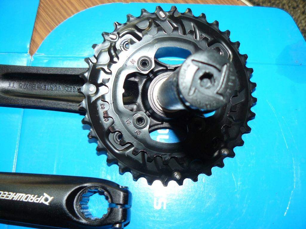

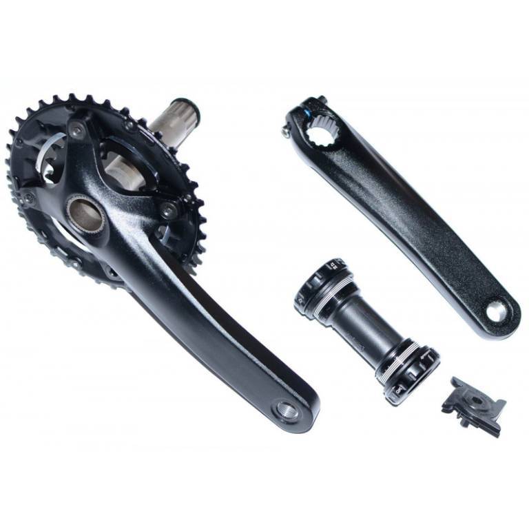

Witam mam pytanie jaki klucz potrzeba  do odkręcenia korby Prowheel Vortex, Forged 6061-T6 Alloy, 36/26
Dziękuje za informacje
Zależy do czego ten klucz,do kasowania luzu łożysk masz taki specjalny klucz podobny do plastikowego shimano ale z dziwnym wzorem ale on chyba jest nie potrzebny bo można imbusem zwykłym chyba 5 lub 6, ramię korby tak samo jak korbach shimanowskich jest skręcone na dwa imbusy tez 5 czy 6 i to tyle,sama korba bardzo podobna do konstrukcji korb hollowtech
