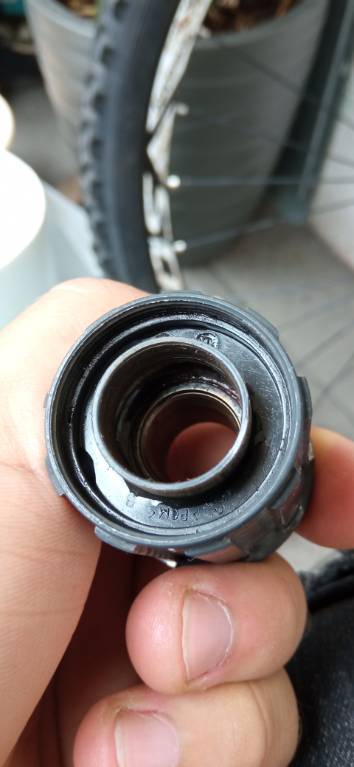

BaraninaBSA Opublikowano 17 Sierpnia 2021 Autor Opublikowano 17 Sierpnia 2021 Dzięki wam, już rozkręciłem i w środku jest totalnie zniszczony zamówiłem nowy
Gość Opublikowano 17 Sierpnia 2021 Opublikowano 17 Sierpnia 2021 Dzięki wam, już rozkręciłem i w środku jest totalnie zniszczony zamówiłem nowyZrób zdjęcia. Shimano ma bardzo twarde te bieżnie. Na 90% do uratowania ,
