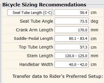

Jaką używaną ramę byście polecili, może być stal lub najlepiej alu, rozmiar wychodził mi 51"
Wzrost 178 waga 100 kg
załączam reszta wymiarów pod geometrie.
