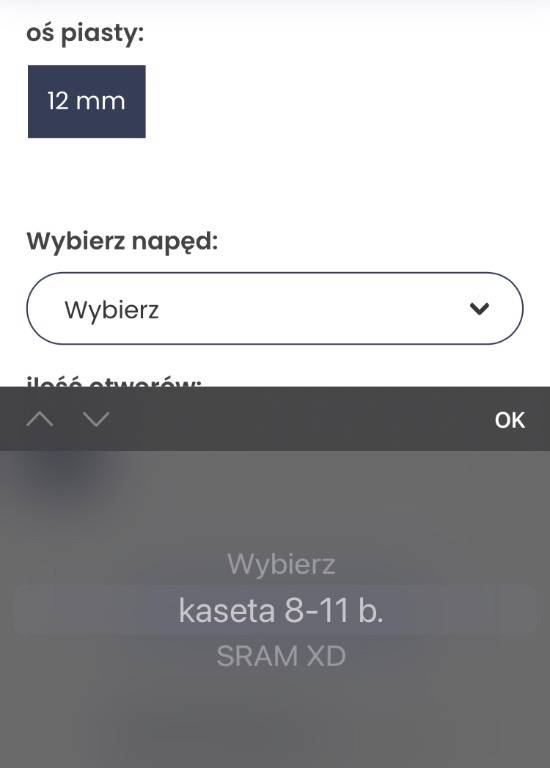

Wikkar Opublikowano 10 Sierpnia 2021 Udostępnij Opublikowano 10 Sierpnia 2021 Cześć. Mam pytanie zastanawiam się nad piastą Reel Pro Boost 102 V.2 i są tam dwa rodzaje napędu. Jest kaseta 8-11 b. Oraz SRAM XD. Sam posiadam napęd SRAM PG-1230, NX Eagle, 11-50, 12-speed z przerzutką SRAM SX i nie wiem czy będzie mi pasował któryś z napędów do wybrania 8-11b lub SRAM XD. Czy będzie mi pasował którejś z nich jak tak to jaki. Z góry dzięki. Odnośnik do komentarza

Wikkar Opublikowano 11 Sierpnia 2021 Autor Udostępnij Opublikowano 11 Sierpnia 2021 10 godzin temu, Wikkar napisał: Nie wiem czy moja kaseta będzie pasowała do któregoś z napędów mam kasetę SRAM NX 12speed. Chce kupić nowa piastę i nie wiem który napęd wybrać są dwa do wybory 8-11b oraz SRAM XD. Chodzi mi o to który napęd (to jest chyba bębenek) wybrac do mojej kasety. Odnośnik do komentarza
puchatek Opublikowano 11 Sierpnia 2021 Udostępnij Opublikowano 11 Sierpnia 2021 Skoro wchodzi 11s to wejdzie i Twoja 12s. Na bębenek XD z tego co wiem nie założysz zwykłej kasety jaką jest NX. Odnośnik do komentarza
Wikkar Opublikowano 11 Sierpnia 2021 Autor Udostępnij Opublikowano 11 Sierpnia 2021 (edytowane) Czyli wybrać bębenek 8-11b ? Edytowane 11 Sierpnia 2021 przez Wikkar Odnośnik do komentarza
puchatek Opublikowano 11 Sierpnia 2021 Udostępnij Opublikowano 11 Sierpnia 2021 Tak, 8-11s. Odnośnik do komentarza
Wikkar Opublikowano 11 Sierpnia 2021 Autor Udostępnij Opublikowano 11 Sierpnia 2021 Jeszcze zdjęcie dla pewności. Dzięki za pomoc. Odnośnik do komentarza
puchatek Opublikowano 11 Sierpnia 2021 Udostępnij Opublikowano 11 Sierpnia 2021 A dla pewności to podeślij link do piasty 😀. Jestem pewien tego co napisałem na 99,99%, ale zastanawia mnie ta literka "b". Odnośnik do komentarza
Wikkar Opublikowano 11 Sierpnia 2021 Autor Udostępnij Opublikowano 11 Sierpnia 2021 https://rowerowy.com/sklep/czesci/piasty/piasty-tyl/prod/dartmoor-reel-pro-102-v2-boost link do piasty Odnośnik do komentarza
puchatek Opublikowano 11 Sierpnia 2021 Udostępnij Opublikowano 11 Sierpnia 2021 8-11b będzie pasował do Twojej kasety póki nie zechcesz jej wymienić na 10-xx. Odnośnik do komentarza
Wikkar Opublikowano 11 Sierpnia 2021 Autor Udostępnij Opublikowano 11 Sierpnia 2021 Dzięki za pomoc. Odnośnik do komentarza
