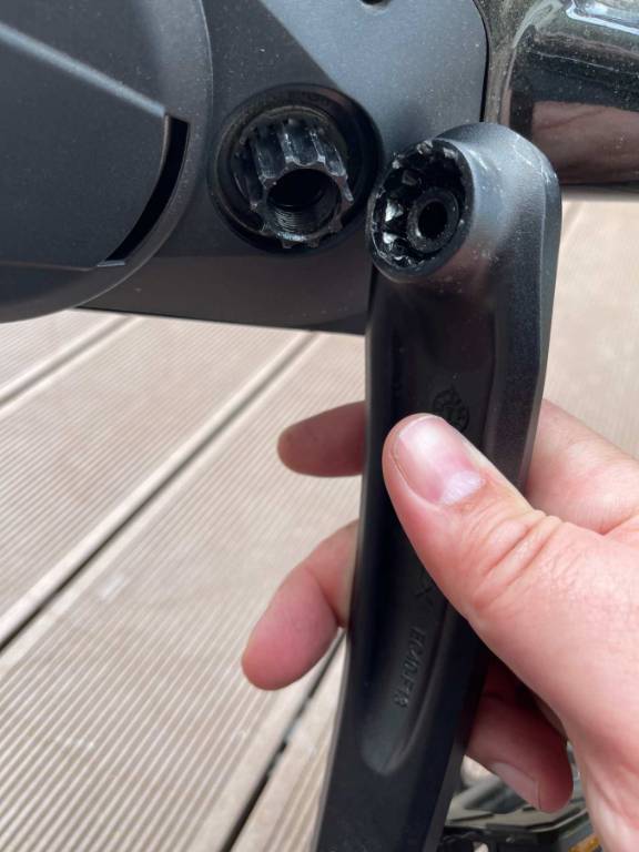

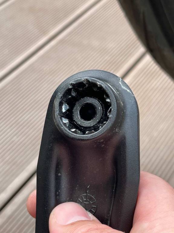

zwracam się do Was z prośbą o pomoc jako absolutny laik - zarówno w temacie rowerowym jak i w temacie wszelkich prac DIY. Zakupiłem niedawno rower elektryczny FLYER Upstreet 3 (https://www.flyer-bikes.com/en/urban/detail/upstreet3) . Po długim oczekiwaniu i wielkim wydatku - w końcu przyjechał. Niestety po przejechaniu około 100 km najpierw rower zaczął wydawać dziwny metaliczny dźwięk podczas pedałowania, a potem całe ramie pedału odpadło.

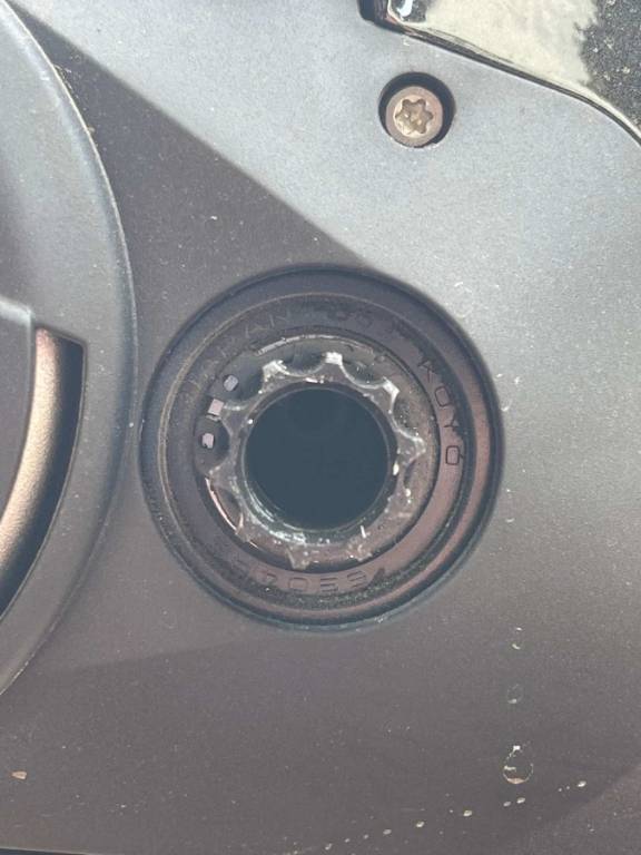

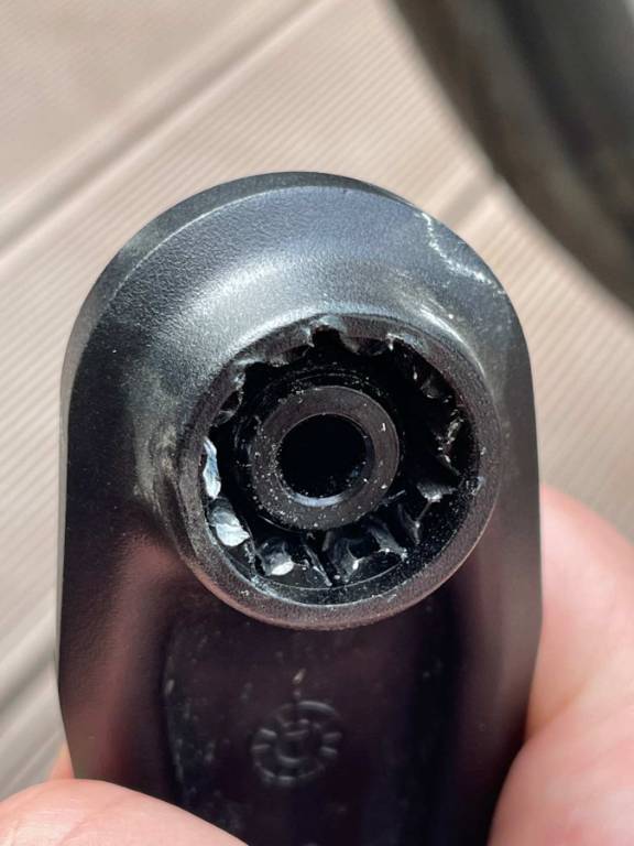

Po obejrzeniu go okazało się, że zębatki, które są w środku są "zjechane". Napisałem do Flyera - przysłali mi nowe ramie do pedałów - dokręciłem je i niestety po około 2-3 km problem znowu powrócił. Rower wydaje metaliczny dźwięk i boję się, że za chwilę będę miał ten sam problem.

Załączam zdjęcia po pierwszym wypadku.

Korba musiała się ruszać na boki zanim odpadła. Musiałeś poczuć wcześniej, że coś jest nie tak.
Uszkodzenia korby wyglądają jakby ktoś wbił korbę na wielowypust na siłę i ile wlezie uszkadzając w ten sposób pasowanie dwóch elementów. Trochę słabo widać na zdjęciach.
Korbę powinno się nałożyć na oś, lekko dobić gumowym młotkiem a na koniec dokręcić śrubą i tyle. Możliwe, że ktoś dobijał do oporu aż zniknie szczelina między korbą a łożyskiem a to wielki błąd bo mógł uszkodzić wnętrzności silnika.
Metaliczny dźwięk raczej nie będzie się wydobywał z tego połączenia. Miękkie aluminium i twarda stal nie wydają takiego dźwięku, luźne połączenie będzie się gibać a ruch tych elementów poczujesz pod nogą lecz nie usłyszysz.
Musisz bardziej określić w jakim momencie pojawia się ten dźwięk. To może być wiele rzeczy, od strzelających śrub na mostku po pracującą sztycę siodełka. Rama roweru jest jak pudło rezonansowe :D aż dziwne, że jeszcze nikt nie napisał symfonii na rower :D
