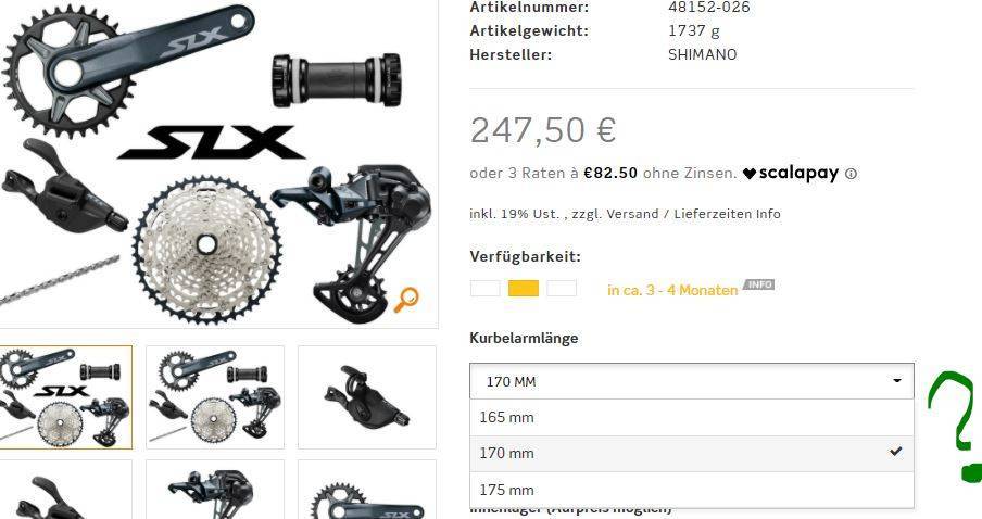

GB-St.G Opublikowano 15 Lipca 2021 Opublikowano 15 Lipca 2021 Cześć Wszystkim, do mojego roweru szukam napędu znalazłem 2 propozycje i chciałem się doradzić który jest lepszy -nie jestem profesjonalistą, jeżdżę z przyjaciółmi dla dobrej zabawy i przyjemności mowa o poniższych kompletach : Shimano SLX M7100 2x12-fach Gruppe I-Spec EV 10-45 lub SRAM NX Eagle DUB 12-fach Gruppe 11-50 175mm a może doradzicie coś innego ?? Rama jaką posiadam to (zdjęcie) pozdrawiam serdecznie grzegorz

GB-St.G Opublikowano 16 Lipca 2021 Autor Opublikowano 16 Lipca 2021 Witam, dzięki za odpowiedz, znalazłem Shimano 7100 w komplecie, wygląda OK i cenowo również. Pytanie jak dobrać prawidłowo długość Korby ?? (zdjęcie) Widelec został odesłany, był docięty na wymiar pod inny rower.
vdcmike Opublikowano 16 Lipca 2021 Opublikowano 16 Lipca 2021 To rama to chyba L zatem nogi długie i korba raczej 175. Na fullu trzeba i tak techniki żeby nie haczyć o korzenie/kamienie a 5mm w tym względzie różnicy nie zrobi (dla nóg jednak już tak). Manetka na obejmę? Jeśli nie to będzie pasowała tylko do hamulców Shimano od deore w górę i tylko do bieżącej generacji.
