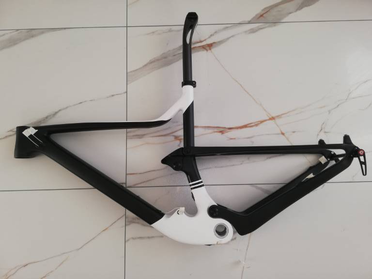

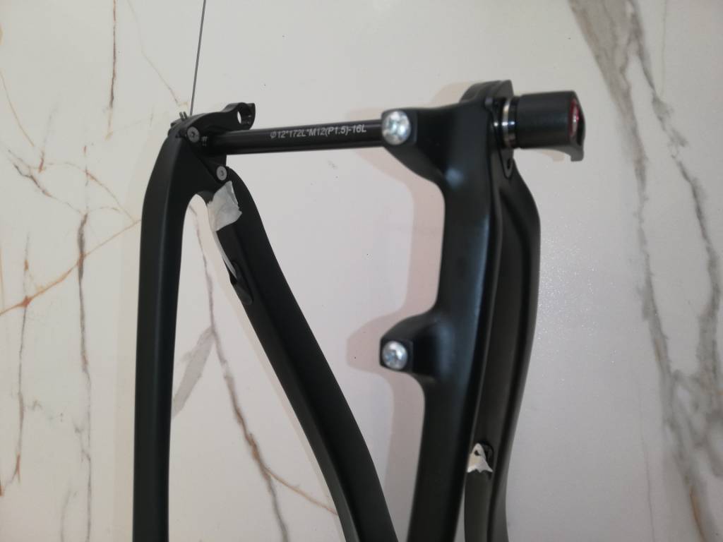

Nabu Opublikowano 1 Października 2021 Autor Opublikowano 1 Października 2021 Istnieje takie ryzyko:) Ale to tak jakby ramy innych producentów nie pękały. A fora są pełne wpisów użytkowników pękającego carbonu. To się nazywa syndrom Sztokholmski:). Jedyna różnica to kwestie reklamacyjne. Omawiam ten temat z jednym z Chińskich producentów. Jak będę miał konkretne informacje to dam znać. A teraz jak obiecałem przedstawiam ramę z Chin: Badając ją organoleptycznie nie mam większych zastrzeżeń. Jestem pedantyczny wiec znalazłem kilka minimalnych wizualnych skaz ale to tak żeby się tylko czegoś czepić. Na tą chwile jestem zadowolony. Wkręciłem już suport BSA firmy Token, wszedł jak w masło, łożyska sterów też ładnie się osadzają. A jeśli chodzi o wytrzymałość to czas pokarze, nie będzie miała łatwo bo warze 95 kg (nie jestem gruby)😉

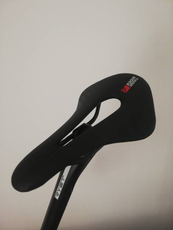

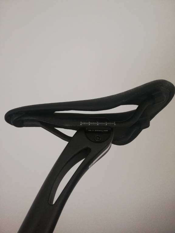

Nabu Opublikowano 16 Października 2021 Autor Opublikowano 16 Października 2021 Kolejna aktualizacja. Przybyła przedostatnia brakująca część, siodełko. Oczywiście z Chin i oczywiście carbon. Wygląda wygodnie:) rewelacyjna jakość wykonania waga 140g. brakuje mi jeszcze kierownicy, niestety strasznie opóźnia się dostawa, trwa to już miesiąc. To jedyna rzecz z tak długa dostawą, jednak to bez zwątpienia jest minus kupowania rzeczy w chin.

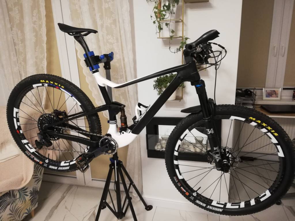

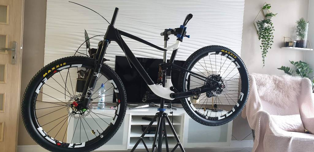

Nabu Opublikowano 14 Listopada 2021 Autor Opublikowano 14 Listopada 2021 Projekt nareszcie został zakończony, rower złożony, wstępnie wyregulowany, jazdy testowe w toku. Przemyślenia i spostrzeżenia: Wydatki- sporo przekroczyły próg 10k jednak na własne żądanie bo uznałem ze nie będę drakońsko się ograniczał, jedyną rzeczą z którą się powstrzymałem to fox factory kashima. Jest performance. Opłaty celno skarbowe- Cło 4 zł Jedyną rzeczą za jaka zapłaciłem cło to kierownica która kosztowała 450zł tu info dla tych znawców stawek celnych którzy tak straszyli zaporowym cłem. Minusy, problemy- Czas oczekiwania na niektóre części z Chin np. kierownica szła "i to dobre słowo szła" prawie trzy miesiące, przegięcie. Ale to był epizod. Reszta max jeden miesiąc. Miałem tez jedną błędną decyzje zakupu części a mianowicie top capa do zdalnego usztywniania przedniego amortyzatora. Nie wiedziałem że są zamykające i otwierające, ja kupiłem nie ten co potrzebuje. 250zł na minus ale odpowiedni już leci z angli, bo oczywiście w polskich sklepach rowerowych jak za komuny tylko ocet. Plusy- niewypowiedziana duma że tak naprawdę taki laik jak ja byłem w stanie i potrafiłem złożyć samemu o dziwo dość skomplikowaną rzecz jaką jest rower. Satysfakcja ze mam rower na który zdaniem producentów mnie nie stać bo nie kupił bym roweru za 26-30k, a tyle sobie zadają za podobna specyfikacje. I ta przyjemność z jazdy nowym rowerem. I nie chodzi tu o odczucia metafizyczne ale czysto mechaniczne. Wszystko ze sobą jest idealnie zgrane i dopasowane. Np. przerzutki Sram GX ustawiałem dosłownie 3 min. Nie słychać żadnego dziwnego odgłosu, skrzypienia, zgrzytania czy piszczenia. Błoga cisza i tylko kojący szum opon, poezja😁 Podsumowując- Nie żałuje ani złotówki wydanej na ten rower, mało tego już zabieram się za składanie roweru dla żony, będzie to hardtail.
artie Opublikowano 15 Listopada 2021 Opublikowano 15 Listopada 2021 Gratuluję, ładna panda Jaka waga?
Nabu Opublikowano 15 Listopada 2021 Autor Opublikowano 15 Listopada 2021 Panda😀 śmiesznie. Ja projekt nazwałem yin yang. Waga to 11100 g choć ważony na wadze łazienkowej wiec nie jest to pomiar laboratoryjny. Ogólnie jestem zadowolony z wagi biorąc pod uwagę że nie walczyłem o każdy gram. Pedały pół platformówki amor fox 34 opony 2.35 swoje ważą.
alsew Opublikowano 19 Listopada 2021 Opublikowano 19 Listopada 2021 (edytowane) Panda albo pingwin 🤣 A na poważnie to fajna maszyna Ci wyszła tylko dreszcze mnie przeszły na widok tych rogów przykręconych do kierownicy... Coś strasznego! Nie mój rower wiec luz. Po za tym sztyca wygląda jak od szosówki. Sporo masz podkładek pod mostkiem ale to juz kwestia ustawienia roweru pod siebie. Mogę prosić o namiary na tą ramę ? Geo znane czy tajemne ? Edytowane 19 Listopada 2021 przez alsew
