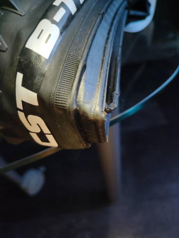

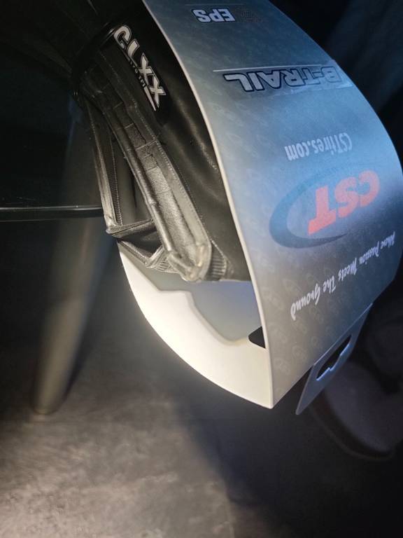

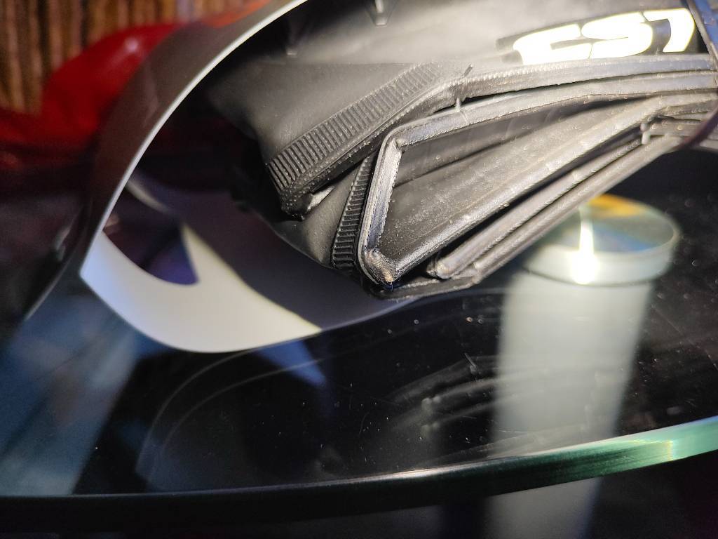

Na start drobne przygody... Przyszła paczka z oponami i trochę mi się nie podobały przetarcia na rantach. Reklamacja poszła do sprzedawcy na allegro. Odpowiedzieli "to normalne, nic temu nie ma" (w dużym skrócie).
A wgląda to o tak (pierwszy raz spotkałem się z takim czymś, ale nie mam zbyt dużego doświadczenia z oponami):
IMG20210706201505.thumb.jpg.5c51d1165fd9e8518578641856201b3a.jpgIMG20210706201440.thumb.jpg.54a8fade7233246c0c9881c92dc4e7a4.jpgIMG20210706201656.thumb.jpg.e89180b03299224aa9f6749374ef9f5a.jpg
Ciężko to było ująć na zdjęciu telefonem... Po prostu zdarta guma na zgięciach.
Edytowane przez Nogi
