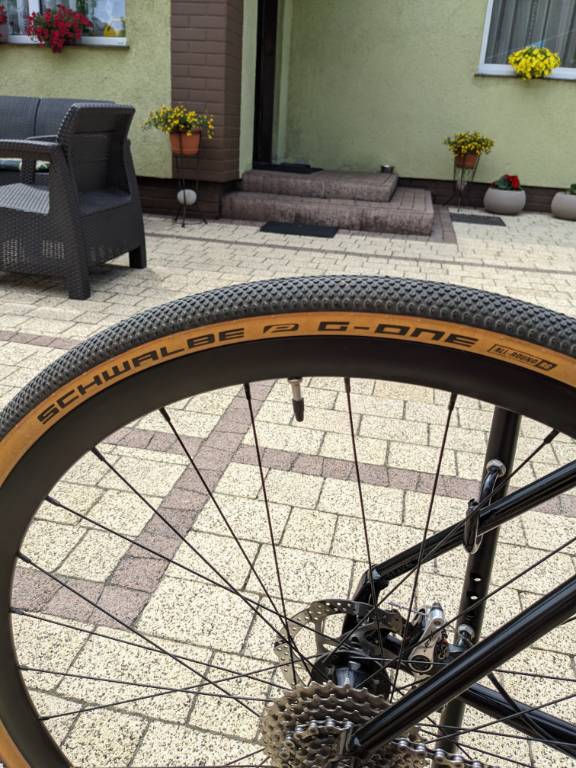

beriam Opublikowano 26 Czerwca 2021 Opublikowano 26 Czerwca 2021 Witam Cały czas latam na oryginalnie zamontowanych oponach SCHWALBE G-One Allround, ale od jakiegoś czasu korci mnie zmiana na szersza opcję pod katem lasu szeroko pojętego. Pytanie czy faktycznie jest sens i czy moje cztery odczują pozytywy związane z tym ruchem ? Z tego co rozczytywałem się z kwestii rozmiaru opony to 700x40c jest optymalna opcją. 70 las/30 dojazd do niego. Będę zobowiązany za wszelakie rady i propozycje. Budżet to nie ukrywam, dobra relacja jakość, cena oraz względna odporność na przebicia.
Nemrod Opublikowano 26 Czerwca 2021 Opublikowano 26 Czerwca 2021 Ma to być opona na warunki suche czy bardziej mieszane ? Priorytet to bardziej niskie opory toczenia czy trakcja ?
beriam Opublikowano 26 Czerwca 2021 Autor Opublikowano 26 Czerwca 2021 3 minuty temu, Nemrod napisał: Ma to być opona na warunki suche czy bardziej mieszane ? Priorytet to bardziej niskie opory toczenia czy trakcja ? Zdecydowanie suche, chyba, ze deszcz dopadnie. Niskie opory toczenia.
Nemrod Opublikowano 26 Czerwca 2021 Opublikowano 26 Czerwca 2021 G-One w rozmiarze 38c ( 700x40). Ale o nich to chyba wszystko wiesz. Szybka i cicha na asfalcie. Za to miewa problemy z trakcją gdy pojawia się trochę suchego piasku. Continental Terra Speed - podobnie szybka ale dająca też lepszą przyczepność niż G-One. Odporność na przebicia też nieco na plus. Dobre trzymanie na zakrętach. Vittoria Terreno Dry 38c - niby w tym samym rozmiarze ale szersza od powyższych opon ( realnie na obręczy 19 mm ma około 42 mm). Całkiem nieźle spisująca się na piachu i jednocześnie szybka na asfalcie. Z racji największego balonu najbardziej komfortowa.
beriam Opublikowano 26 Czerwca 2021 Autor Opublikowano 26 Czerwca 2021 G-One spoko, ale z nawet delikatnym piaskiem sobie nie radzi. Oczywiście, jest opcja, ze to brak umiejętności Zastanawiam się jeszcze nad Panaracer GravelKing 700x38c ? Rozumiem, ze obecna dętka przy zmianie na inny rozmiar będzie wystarczająca, czy jednak sensowniej kupić większą ?
Nemrod Opublikowano 26 Czerwca 2021 Opublikowano 26 Czerwca 2021 Będzie wystarczająca. Gravelking też spoko oponki.
Chrismel Opublikowano 26 Czerwca 2021 Opublikowano 26 Czerwca 2021 58 minut temu, beriam napisał: G-One spoko, ale z nawet delikatnym piaskiem sobie nie radzi. Mówisz o tej wersji G-One którą masz czyli G-One Allround ?
beriam Opublikowano 27 Czerwca 2021 Autor Opublikowano 27 Czerwca 2021 7 godzin temu, Nemrod napisał: Będzie wystarczająca. Gravelking też spoko oponki. Gravelking rozumiem wersja sk, gubię się trochę tych skrótach. 7 godzin temu, Chrismel napisał: Mówisz o tej wersji G-One którą masz czyli G-One Allround ? All 1
Nemrod Opublikowano 27 Czerwca 2021 Opublikowano 27 Czerwca 2021 Tak SK. Zwykły to dla mnie opona na gorszy asfalt okazyjnie na szutry. Do lasu kompletnie się nie nadaje
beriam Opublikowano 27 Czerwca 2021 Autor Opublikowano 27 Czerwca 2021 Zasadniczo na placu boju pozostały dwie opony. PANARACER GravelKing SK 38C Tufo Speedero 40C
Nemrod Opublikowano 27 Czerwca 2021 Opublikowano 27 Czerwca 2021 Na Speedero nie jeździłem ale opinie mają dobre. Zwróciłbym też uwagę na jeszcze jedną rzecz. Jeżeli wraz z szerszą oponą ma iść poprawa komfortu to musi być to równoznaczne z obniżeniem ciśnienia w oponach w stosunku do tego co jest obecnie na oponce 35 mm.
beriam Opublikowano 28 Czerwca 2021 Autor Opublikowano 28 Czerwca 2021 7 godzin temu, Nemrod napisał: Na Speedero nie jeździłem ale opinie mają dobre. Zwróciłbym też uwagę na jeszcze jedną rzecz. Jeżeli wraz z szerszą oponą ma iść poprawa komfortu to musi być to równoznaczne z obniżeniem ciśnienia w oponach w stosunku do tego co jest obecnie na oponce 35 mm. Obecnie zasadniczo w moim przypadku to 4 bary przy 80 kg żywej wagi Przy opcji 38 biorąc marginalna różnice szerokości, chyba to nie będzie miało aż takiego wpływu. Liczę na lepsza mieszankę oraz trakcje w parowaniu z moja obecna oponą.
Nemrod Opublikowano 28 Czerwca 2021 Opublikowano 28 Czerwca 2021 Ważę podobnie. Przy trasach twardych ( asfal+szuter) mam 3,2 bara przód i 3,5 tył. Przy bardziej miękkich 2,8 przód o koło 3 tył. 1
