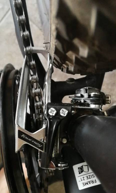

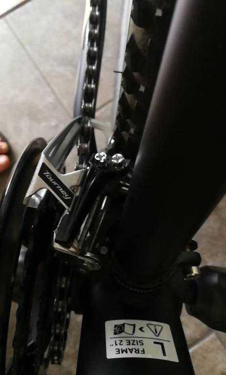

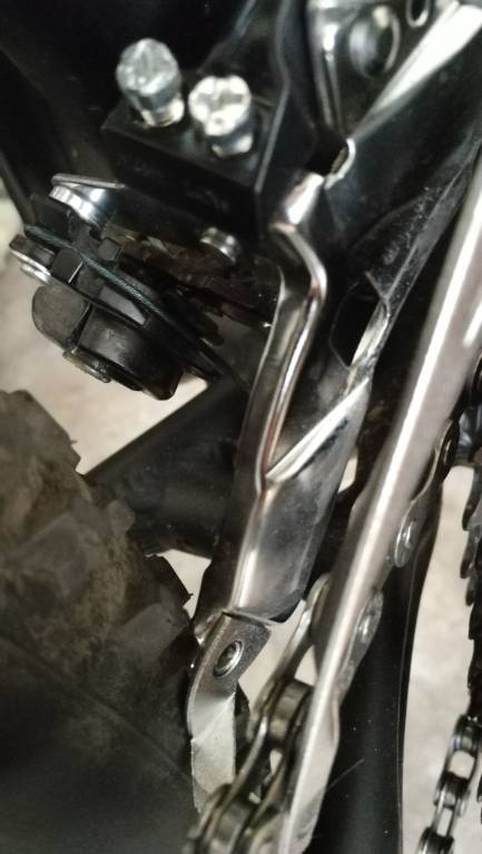

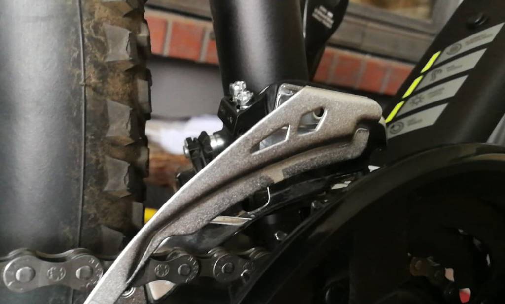

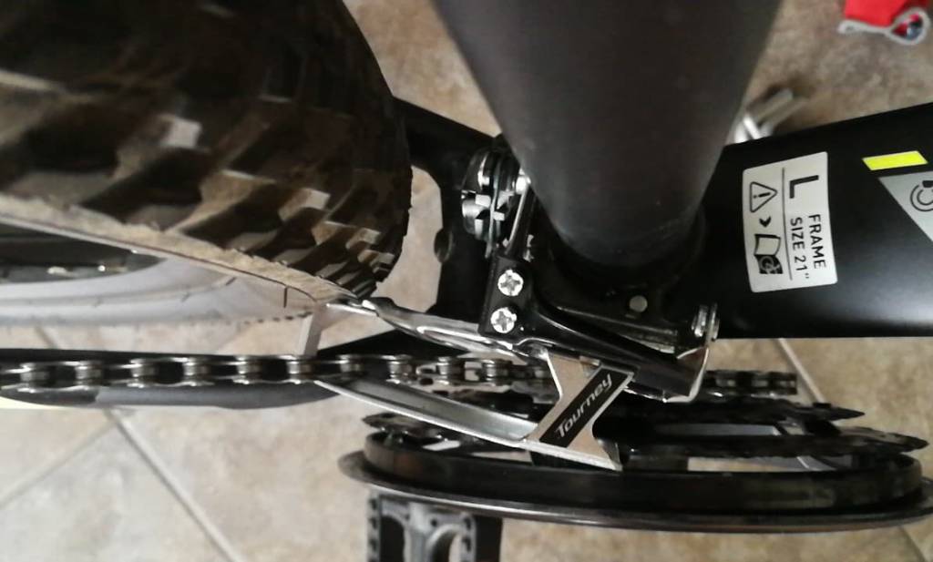

Ma ktoś może jakiś pomysł co się mogło stać?
Ze dwa razy zsunął mi się podczas czyszczenia łańcuch a po fakcie zobaczyłem że przerzutka jest daleko od poprawnej pozycji, linka nadal jest prosto ustawiona i raczej nie obróciła się całość przedniej przerzutki.
Generalnie nic nie działa :v

Sprawdź czy nie przekręciła Ci się przerzutka na rurze podsiodłowej, bo ze zdjęć to tak to wygląda - linką się nie sugeruj, on nie powinna iść pionowo w górę.
Próbowałem już wcześniej i kiedy ustawiam ją równolegle do "tarczy"? to linka idzie pod skosem ale nadal nie jestem w stanie zmieniać przerzutki tak jak wcześniej, a regulacji nie ruszałem
Mistrzu, teraz to luzujesz linkę, ustawiasz wózek równolegle do największego blatu (musisz poluzować obejmę), mocujesz linkę i regulujesz jej napięcie. Jak mocno poluzujesz wózek to Ci spadnie i wówczas będziesz musiał wyregulować tez wysokość ok 2/3mm od zębów dużego blatu. Ogólnie jak jesteś nie mechaniczny to masz bigos.

W mojej ocenie przerzutka się poluzowała i przy czyszczeniu ja przemieściłes. Jeśli się na tym nie znasz to oddaj rower do serwisu, poprawia to w kilka minut.
