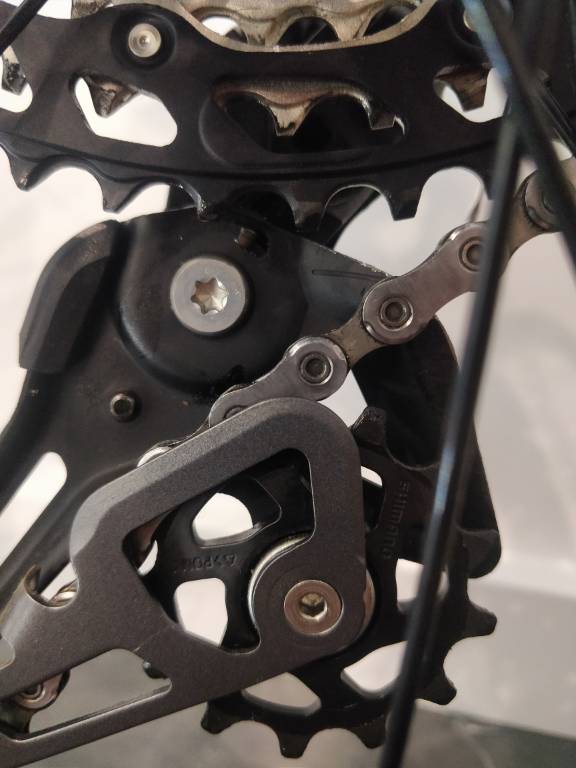

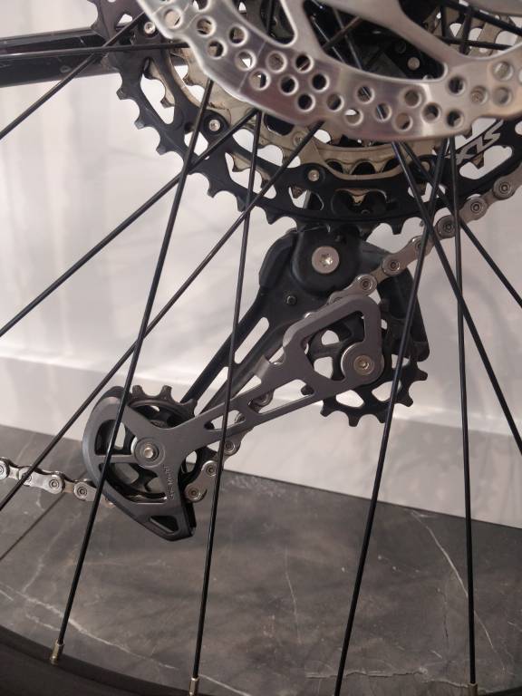

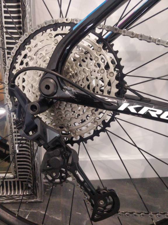

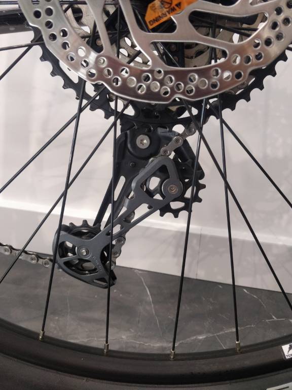

Mam problem z ustawieniem opasania tzn kółeczkiem prowadzącym a zębami najniższego przełożenia kasety
Przerzutka slx m7100 1x12
W instrukcji mamy opisane żeby sugerować się znacznikiem na wewnętrznej części przerzutki ( na zdjęciu ), który ma się pokrywać z największym zębem na kasecie najniższego przełożenia, przy czym łańcuch powinien być zapięty  na najniższym przełożeniu. W moim przypadku przy takim ustawieniu jest niemożliwe ustawienie tego parametru. Powyższa czynność można ustawić na przed ostatnim przełożeniu czyli 11
Rower Kross level tokyo 1* 12
Mam wrażenie że łańcuch jest zbyt krótki przez co przerzutka na największej zębatce kasety jest zbyt napięta
Proszę o pomoc w tym temacie
Z góry dzięki
Ps oglądałem film o tej tematyce na kanale szajbajka ale w moim przypadku nie da się tego tak ustawić jak na filmie ( jedynie na 11 przełożeniu z 12)
