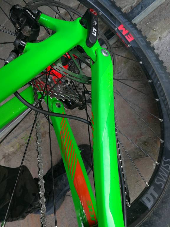

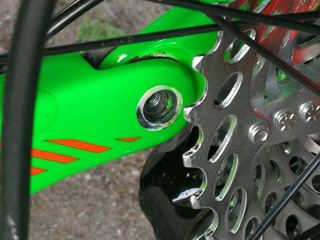

Kubacube Opublikowano 12 Czerwca 2021 Opublikowano 12 Czerwca 2021 Dzień dobry Mam problem ponieważ podczas mojej ostatniej jazdy zauważyłem że niemam jednej z śrub mocujących ramę, co pokazałem na zdjęciach. I niestety akurat na tej śrubie nie ma zaznaczonego momętu z jakim mam ją dokręcić a wiem że przy ramach karbonowych jest to ważne. Mój rower to cube stereo carbon Z gury dziękuję za odpowiedź
vdcmike Opublikowano 12 Czerwca 2021 Opublikowano 12 Czerwca 2021 Tam chyba brakuje czegoś więcej niż śruby. W kazdym razie moment dla takich śrub to około 10-12Nm i dobrze jest używać niebieskiego kleju do gwintów (loctite, liqiud molly, k2...)).
Kubacube Opublikowano 12 Czerwca 2021 Autor Opublikowano 12 Czerwca 2021 Dziękuję za odpowiedź Na całe szczęście ta tuleja do której wkręcana jest śruba została na miejscu, a czy pomiędzy tymi dwoma elementami nie powinno być podkładek?
vdcmike Opublikowano 12 Czerwca 2021 Opublikowano 12 Czerwca 2021 Musisz odkręcić i sprawdzić jak jest po drugiej stronie. Zwykłe jest łożysko albo tuleja na której opiera się śrubą (nie powinna po wkręceniu opierać się na ramie).
