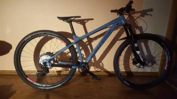

szoterr Opublikowano 9 Czerwca 2021 Opublikowano 9 Czerwca 2021 Dobry. Problem idzie za mną dosłownie od poprzedniego roweru, do następnego. Nie wiem już czy mam dzwonić po mechanika/inżyniera, czy po księdza-egzorcystę. Problem na poprzedniej ramie to były strzelające stery, w których nie dało się ni jak znaleźć punktu, w którym przy skręcaniu kierownicą, nie było słychać strzelania. (były nowe łożyska, wszystko perfekcyjnie wyczyszczone i nasmarowane, wyeliminowane wszelkie pierdoły typu "strzela sztyca albo linki", odizolowałem to absolutnie na 100% do samych sterów). Stwierdziłem wtedy że rama jest felerna i jej miski łożysk są zdeformowane, a i tak miałem chęć na zmianę całej ramy więc kupiłem nową. Nukeproof Scout 290. Składam wszystko pięknie.. stery pół zintegrowane, dostarczone razem z ramą od nukeproof. No i co? Nowa rama, nowe stery, problem ten sam. Nieważne jak mały lub duży preload ustawie, to dzieje się to: Próbowałem smarować nawet wszystkie spacery i wnętrze mostka, nic to nie dało. Jedyne kiedy nie strzela to jak kapsel jest tak słabo dokręcony że jest luz na sterach, lub jak wgl nie dam żadnego obciążenia na kierownicę, czy zrobię to w powietrzu na powieszonym rowerze. Jak kręcę kierownicą wolniej to też przeskakuje/strzela/stuka. Ktoś ma jakiś pomysł? Czy ja mam kupić stery za 200pln+? Bo już nie mam żadnych pomysłów. Dosłownie buduję nowy rower, z nowych części od zera, i ten sam rak dalej jest. Mam nadzieje że ktoś powie mi że jestem idiotą i coś robię źle, byłbym serio happy jakby mi to ktoś udowodnił.

szoterr Opublikowano 10 Czerwca 2021 Autor Opublikowano 10 Czerwca 2021 4 godziny temu, Piter- napisał: A jak sprawa wygląda z amortyzatorem? Zakładasz ten sam? Do obydwu ram? wiesz co? w starej ramie i na starym i na nowym amortyzatorze.. był ten sam problem. Teraz myślę, czy błędem w moim montażu nie jest to, że nie robię tego w stojaku, bez koła w widelcu. Tylko z kołem w widelcu, rower stojący na ziemi. Może przez to krzywo wchodzą te łożyska bo główka ramy jest pod kątem i z obciążeniem koła, i potem regulacja tego jest już niemożliwa?....

szoterr Opublikowano 10 Czerwca 2021 Autor Opublikowano 10 Czerwca 2021 (edytowane) Porobiłem. Temat był taki jak potem wymyśliłem, że ja to robię na ziemi z kołem w widelcu, zamiast z samym widelcem, ładnie na stojaku dokręcić. Zrobiłem tak i jest miód!!!. (EDIT: w sumie to przejechałem się i jednak jest to samo lol) Edytowane 10 Czerwca 2021 przez szoterr zmiana sytuacji
