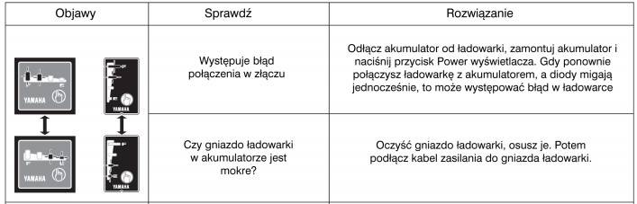

Wyskoczył mi błąd baterii yamaha 500Wh, rower haibike, silnik yamaha pw-x rower z 2017r z zewnętrzną baterią. Po podłączeniu baterii do ładowarki mrugają naprzemiennie dwie górne dwie dolne diody ( wg instrukcji: występuje błąd połączenia w złączu ) zalecenia aby wyczyścić złącze i ewentualnie osuszyć nic nie dają, zresztą wygląda na czyste i suche. rozebrałem baterię żeby sprawdzić czy nie odlutował się jakiś kabelek itp ale nic nie widać. po podłączeniu baterii do roweru nie da się załączyć wyświetlacza a diody na baterii mrugają tak jak opisałem wyżej. Wcześniej nie miałem absolutnie żadnych problemów z baterią, rower ma przejechane ok 2500km i bateria trzymała całkiem dobrze jakieś pomysły? Dzwoniłem do serwisu haibika w Rudzie Śląskiej ale powiedzieli że można przyjechać ale baterii nie rozbierają i nie naprawiają także diagnostyka a później śmietnik i zakup nowej baterii.
Dzięki za wszelką pomoc Jacek1.thumb.jpg.f441ebebc7846c2083102eed97f5b4d4.jpg
