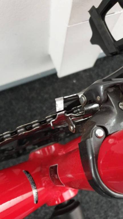

Miesiąc temu kupiłem nowy rower szosowy na Clarisie, a już strzeliła mi przednia przerzutka. Jeździć sie da, ale każda zmiana biegu z przodu kończy się spadnięciem łańcucha. Powiedzcie mi czy Claris jest taki beznadziejny, czy ja po prostu trafiłem na bardziej wadliwy egzemplarz? Zrobiłem na nim około 500 km.
Docelowo chcę wymienić napęd na Tiagrę/105. Czy jest sens tymczasowo zakładać nowego Clarisa, czy od razu iść w Tiagrę/105?

Jeśli kupiłeś nowy rower, uderz z tym od razu do sklepu bo masz na osprzęt gwarancje i niech się z tym martwią. Co do osprzętu, Claris jest to bardzo budżetowa grupa przeznaczona głównie do rekreacji i nie ma co od niej za dużo oczekiwać. Od 105 w górę, już jest porządnie. Chociaż w przedniej przerzutce w 105/5800 też kultura pracy zostawia sporo do życzenia (trymowanie).
