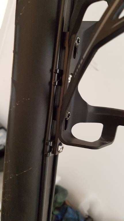

Bujak Opublikowano 28 Maja 2021 Opublikowano 28 Maja 2021 Słaby pomysł z opuszczaniem do gory side swing. Lepiej puścić do przodu w pełnym pancerzu. https://handsonbike.blogspot.com/2016/03/what-is-side-swing-front-derailleur.html?m=1
kethupx Opublikowano 28 Maja 2021 Autor Opublikowano 28 Maja 2021 A jak myślisz czy gdybym puścił do góry działało by to okej czy do ani trochę?
Bujak Opublikowano 28 Maja 2021 Opublikowano 28 Maja 2021 Nie da się do góry. Musi iść do przodu przy dolnej rurze
kethupx Opublikowano 28 Maja 2021 Autor Opublikowano 28 Maja 2021 Widziałeś jakiś fajny sposób jak puścić?
Bujak Opublikowano 28 Maja 2021 Opublikowano 28 Maja 2021 Pod dolną rurą, albo nad dolną rurą. Są przelotki przyklejane.
Motke Opublikowano 29 Maja 2021 Opublikowano 29 Maja 2021 Można wykorzystać inserty od koszyka na bidon.
Bujak Opublikowano 29 Maja 2021 Opublikowano 29 Maja 2021 10 godzin temu, Motke napisał: Można wykorzystać inserty od koszyka na bidon. Tylko jak nie chcesz koszyka, ale to słaby pomysł https://allegro.pl/oferta/obejma-mocowanie-uchwyt-klips-pancerza-linki-rower-10718868667 https://a.aliexpress.com/_m0b4bwz
Motke Opublikowano 30 Maja 2021 Opublikowano 30 Maja 2021 14 godzin temu, Bujak napisał: Tylko jak nie chcesz koszyka, ale to słaby pomysł Bez przesady. Skoro można pogodzić mocowanie pompki z koszykiem to i tu nie będzie (nie ma) problemu.
