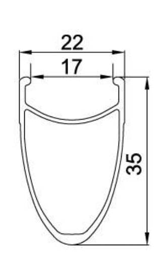

Damian 59 Opublikowano 21 Maja 2021 Opublikowano 21 Maja 2021 cześć chce zamontować taśmę ochronną jakiej szerokości powinna ona być 22 czy 17
Piter- Opublikowano 21 Maja 2021 Opublikowano 21 Maja 2021 Ja bym dał 17 w zupełności wystarczy, otwory od nypli tak masz na środku
szosa Opublikowano 21 Maja 2021 Opublikowano 21 Maja 2021 (edytowane) Ja bym użył taśmy 19mm - idealnie pokryje cala szerokość - i stopka opony nie bedzie podwijać bocznych krawędzi taśmy. Znajdz sobie w necie zalecenia np DT Swiss odnośnie taśm w zależnosci od szerokosci wewnetrznej obręczy. Zawsze jest to minimlnie wiecej niz wewnetrzna szerokosć obreczy. Edytowane 21 Maja 2021 przez szosa
Zigfir Opublikowano 21 Maja 2021 Opublikowano 21 Maja 2021 Jeśli naklejana, może być i 17-tka, ale przy opasce nakładanej będzie występować wspomniane podwijanie, szczególnie po kilku zdjęciach i założeniach opony.
