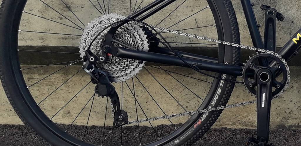

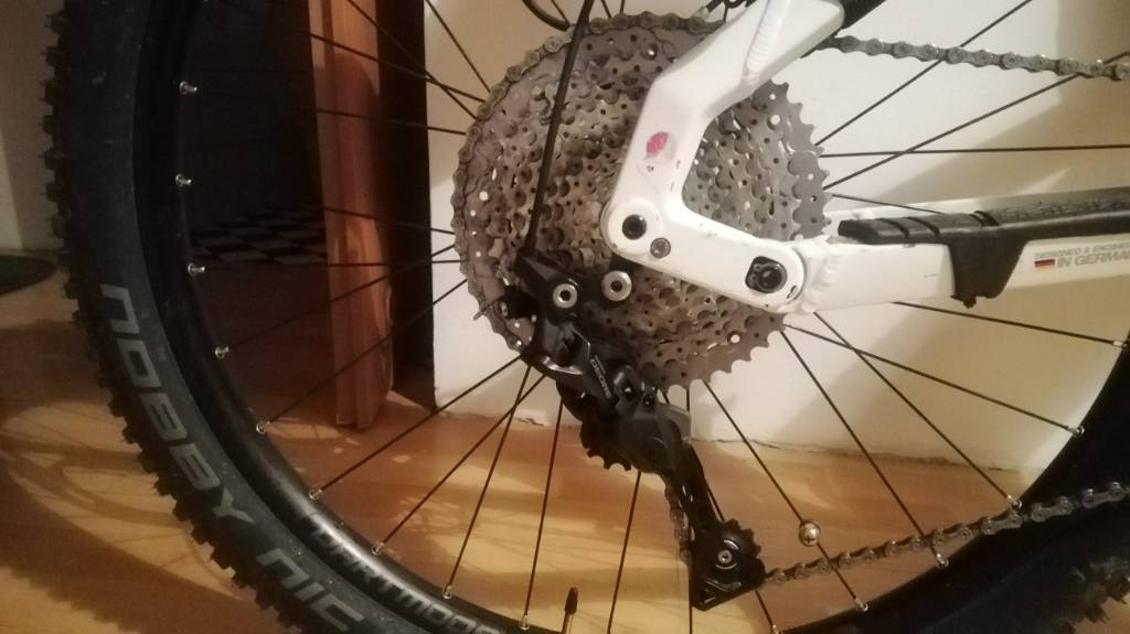

leejoonidas Opublikowano 18 Maja 2021 Opublikowano 18 Maja 2021 (edytowane) 1 godzinę temu, tanis_polelf napisał: I czy ew. wyjściem pośrednim mógłby być zakup jakiejś kasety 11s 11-50, czy ta przerzutka to obsłuży? Kupujesz kasetę 11 speed Sunrace MX80 11-50, przerzutka Slx m7000 GS, Xt m8000 GS, Deore m6000 GS obsłuży taką kasetę, na ten temat jest bardzo dużo filmów na YouTube. Poniżej przykład na zdjęciu z mojego podwórka, kaseta 11-50 z przerzutką m6000 GS i Slx m7000 GS. Edytowane 18 Maja 2021 przez leejoonidas

leejoonidas Opublikowano 20 Maja 2021 Opublikowano 20 Maja 2021 Przez ostatnie kilka lat pięć takich napędów zrobiłem, głównie z przerzutką SLX m7000 i Deore m6000 i kasetą MX80 11-50, obecnie w rodzinie jeżdżą dwa rowery z tym układem napędowym dwa z nich pokazałem powyżej na zdjęciu, do przerzutki nie potrzeba żadnego adaptera, nic się nie zrywa, kultura pracy jest dobra. Na Youtube widziałem film jak ktoś zapiął do tego typu przerzutki kasetę 11-51 i dawało to radę, jednakże kaseta 11-50 będzie tą maksymalną optymalną dla przerzutek deore m6000 GS, slx m7000 GS, xt m8000 GS ...
