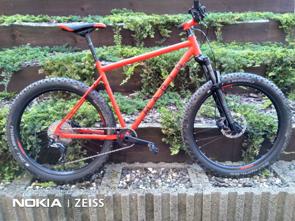

TomekCorsa Opublikowano 18 Maja 2021 Opublikowano 18 Maja 2021 https://www.marinbikes.com/pl/bikes/2021-pine-mountain-1 https://sprint-rowery.pl/rower-gorski-marin-pine-mountain-2-2021 Jeździłem tymi rowerami wyprawowy i najlepiej spisywał się ten najniższy model ze zdjęcia. Co prawda przygoda trwała krótko ale są to rowery uniwersalne mimo że wyprawowe i jestem tego pewien. 1
