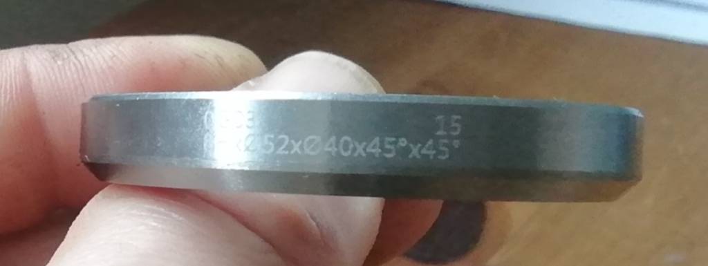

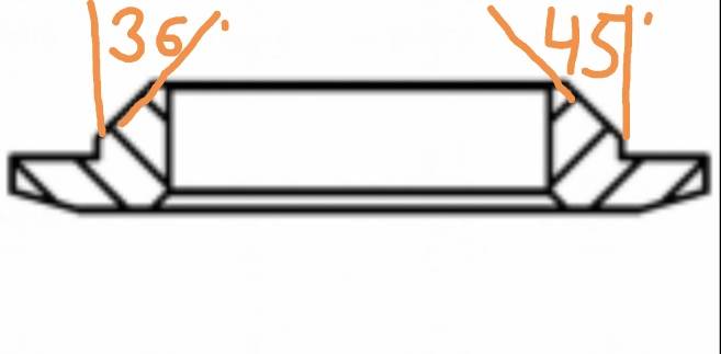

leejoonidas Opublikowano 17 Maja 2021 Opublikowano 17 Maja 2021 Godzinę temu, Nemrod napisał: Tak. Coś takiego Nie byłbym taki pewien czy to będzie pasowało, trzeba jeszcze znać kąt ścięcia dolnego łożyska, występują dwa kąty ścięcia 45 i 36 stopni, pod te wartości dopasowuje się dolną bieżnie redukcyjną.
