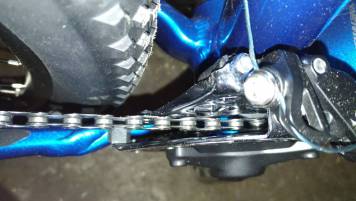

Deco_10 Opublikowano 16 Maja 2021 Opublikowano 16 Maja 2021 W nowo zakupionym rowerze Merida Big Nine 500 Lite, specyfikacja jak w opisie: https://www.merida-bikes.com/pl-pl/bike/2320/bignine-500-lite mam taki problem, że łańcuch ociera o przednią przerzutkę w momencie gdy na korbie mam mniejszą tarczę a na kasecie którąś z trzech największych tarcz. Linkę poluzowałem, śrubę L nawet całkiem wykręciłem a mimo to ciągle jest problem. Montaż przerzutki do ramy jest w systemie Direct Mount więc nie bardzo mogę zmienić kąt przerzutki. Czy tak po prostu powinno być i trzeba tak jeździć czy problem jest po stronie korby czy jeszcze czegoś innego. Rower kupiony online więc nie bardzo chcę wysyłać go z powrotem ale będę tam dzwonił w poniedziałek zobaczymy co powiedzą. Zdjęcie jak to wygląda:
Nela Opublikowano 25 Maja 2021 Opublikowano 25 Maja 2021 Mam to samo w swoim. Generalnie przełożenie którego rzadko się używa. U kumpla w cannondale m6000 też jest podobnie.
Deco_10 Opublikowano 25 Maja 2021 Autor Opublikowano 25 Maja 2021 To czy takiego przełożenia rzadko sie używa to zalezy gdzie tym rowerem jeździsz. Ja korzystam czesto, bo jeżdzę głównie po górach. W moim rowerze okazało sie, że producent zamontował nie taką korbę jak trzeba.
Nela Opublikowano 3 Czerwca 2021 Opublikowano 3 Czerwca 2021 W dniu 25.05.2021 o 16:40, Deco_10 napisał: To czy takiego przełożenia rzadko sie używa to zalezy gdzie tym rowerem jeździsz. Ja korzystam czesto, bo jeżdzę głównie po górach. W moim rowerze okazało sie, że producent zamontował nie taką korbę jak trzeba. Wymienili ci korbę na gwarancji? Na jaką? Warto z tym zgłosić się do serwisu?
Deco_10 Opublikowano 4 Czerwca 2021 Autor Opublikowano 4 Czerwca 2021 22 godziny temu, Nela napisał: Wymienili ci korbę na gwarancji? Na jaką? Warto z tym zgłosić się do serwisu? Tak, wymienili mi korbę. Fabrycznie była zamontowana korba FC-M5100-2, która jest przeznaczona do rowerów z tylną piastą bez boosta. Już mam założoną prawidłową czyli FC-M5100-2B i jest wszystko w porządku.
