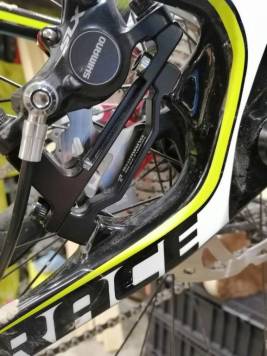

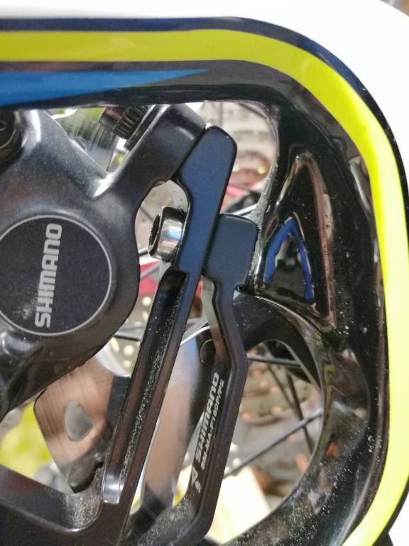

mrjarzab Opublikowano 14 Maja 2021 Opublikowano 14 Maja 2021 Witajcie. Wymyśliłem sobie tarczę 180 mm na tył w rowerze do xc - karbon. Obecnie trochę ważę [113 kg] i mam problem z upalaniem tylnej tarczy. Po ostatnim powrocie z Puław wróciłem z przegrzaną fioletową tarczą XT RT76 Czy taka rzeźba jak poniżej jest dopuszczalna. Złożyłem to na 2 adapterach, oceńcie. Czy szukać czegoś innego albo w ogóle zrezygnować z tego patentu? Zacisk i klocki pokrywają się z tarcza, wygląda że ułożenie jest ok.
Motke Opublikowano 14 Maja 2021 Opublikowano 14 Maja 2021 Godzinę temu, mrjarzab napisał: Złożyłem to na 2 adapterach, oceńcie. Czy szukać czegoś innego albo w ogóle zrezygnować z tego patentu? Ale po co tak? Do przejścia z 160 na 180 mm powinien wystarczyć wyłącznie ten dolny adapter SM-MA-F180P/P2. Przy czym do przykręcania zalecam używać nie płaskich podkładek tylko takich podwójnych półokrągłych jak na zdjęciu.
mrjarzab Opublikowano 16 Maja 2021 Autor Opublikowano 16 Maja 2021 (edytowane) W dniu 14.05.2021 o 23:56, Motke napisał: Ale po co tak? Do przejścia z 160 na 180 mm powinien wystarczyć wyłącznie ten dolny adapter SM-MA-F180P/P2. Przy czym do przykręcania zalecam używać nie płaskich podkładek tylko takich podwójnych półokrągłych jak na zdjęciu. Śrubę dałem zwykłą, ponieważ ta z podkładka nie wchodzi i zacisk się nie mieści. Na adapterze, który wrzuciłeś miałem tarczę 160 mm. Nie wiem dlaczego tak, ale te rowery (Jamis Dakota) wychodziły fabrycznie na 160 mm i właśnie z tym adapterem. Wrzuciłem tu niby uniwersalny adapter przód i tył na 180 mm właśnie. Edytowane 16 Maja 2021 przez mrjarzab
Motke Opublikowano 16 Maja 2021 Opublikowano 16 Maja 2021 To w takim razie ta rama była zaprojektowana pod tarcze 140 mm. Dziwne jak na rower XC. Tak czy siak, w miejscu gdzie ten dodatkowy adapter jest montowany do tego pierwotnego, powinny być te półokrągłe podkładki a nie płaskie aby docisk był równomierny.
mrjarzab Opublikowano 16 Maja 2021 Autor Opublikowano 16 Maja 2021 Godzinę temu, Motke napisał: To w takim razie ta rama była zaprojektowana pod tarcze 140 mm. Dziwne jak na rower XC. Tak czy siak, w miejscu gdzie ten dodatkowy adapter jest montowany do tego pierwotnego, powinny być te półokrągłe podkładki a nie płaskie aby docisk był równomierny. To na pewno zmienię. Dzięki za podpowiedź.
Krystiano Opublikowano 17 Maja 2021 Opublikowano 17 Maja 2021 Kwestia też terenu i stylu w którym jeździsz. Może się okazać, że zamiast XC to powinieneś iść w trail lub enduro. Możliwe też, że masz za słabe hamulce, przez co bardzo długo trzymasz zablokowane koło. W xc nie ma za dużo długiego hamowania, dlatego normą są tarcze 160mm.
