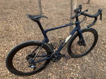

Największą modyfikacją przed sezonem 21 była wymiana kół. Fabryczne koła to 40mm aluminiowe stożki, które z całym osprzętem po zdjęciu z roweru ważą 4,1kg! Na gwiazdkę dostałem od „Mikołaja” komplet kół karbonowych marki Light Bicycle. Są to 56mm stożki na piastach DT Swiss 350. Kompletne koła są 1,1kg lżejsze od aluminiowych!
W związku z wymianą kół, zakupiona została także nowa kaseta (R8000) i łańcuch (HG701-11) oraz opony GP5000TL (700*28c). Aha no i tarcze SM-RT900. Zdecydowałem się na nie tylko ze względu na czarny kolor. SM-RT800 kolorystycznie mi nie leżą.
Postanowiłem tez zabrać się za kokpit. Fabryczny w rowerze miał po prostu za długi reach. Zakupiony został nowy mostek (zmiana z 105mm na 90mm) oraz aluminiowa kierownica FSA Vero Compact która również skróciła reach o ok. 20mm. Dzięki temu kierownica jest teraz w poziomie, mam dobry dostęp do dolnego chwytu i co najważniejsze jest komfort.
Hamulce...
Rower fabrycznie miał zamontowane hamulce hybrydowe DECA. Niestety są nie dają rady. Ocena 2/10. Od początku chodziły mi po głowie hamulce Juin Tech, ale będąc zrażony „stockowymi” postanowiłem kupić zestaw mechanicznych NUTT. Zakup bardziej z ciekawości ze względu na bardzo niską cenę. Podsumowując, mechaniczne hamują lepiej, ale nadal nie jest optymalnie, ocena 4/10.
Postanowiłem czekać na dobrą okazję z Juin Tech. Zrezygnowałem jednak z modelu F1 (2 tłoczkowe) i postawiłem na GT (4 tłoczkowe). Udało mi się kilka tygodni temu kupić model GT na 20% promocji, jednak nie zdecydowałem się ich jeszcze zainstalować.
W sumie to chyba wszystko, jeżeli chodzi o modyfikacje na dziś (maj 2021). Rower (z pedałami) po zakupie ważył 9,9-10kg. Obecnie to ok. 8,4kg (z pedałami), głównie za sprawą nowych kół.

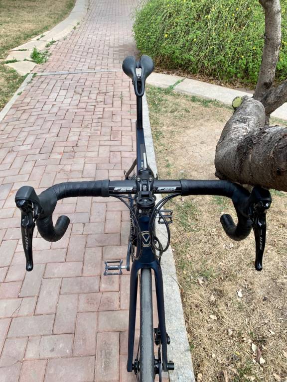

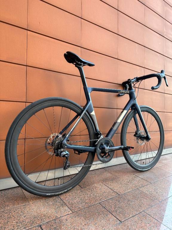

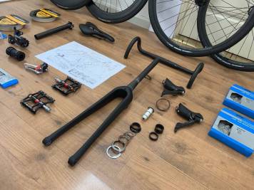

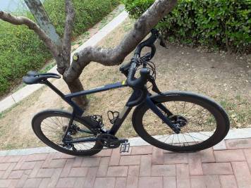

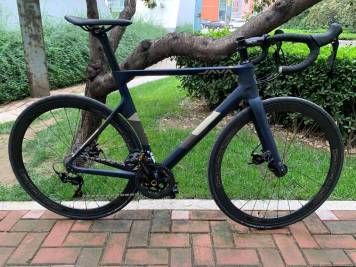

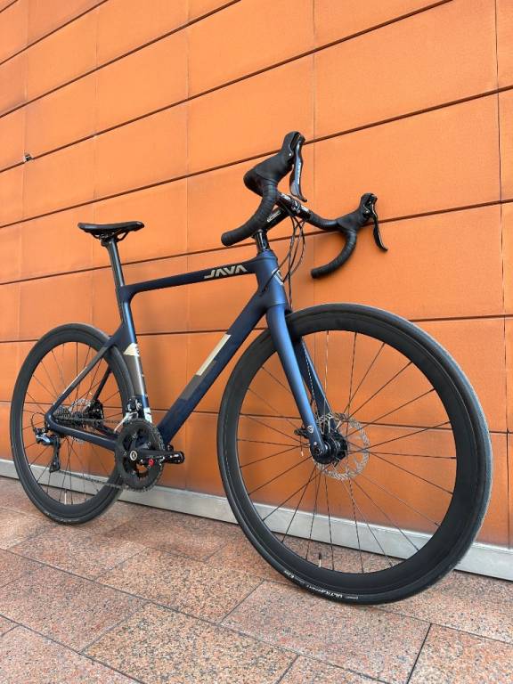

Na pierwszym zdjęciu rower w fabrycznej konfiguracji, lipiec 2020. Reszta zdjęć po modyfikacjach na wiosnę 2021.
IMG_3233.jpg IMG_6047.jpg IMG_6050.jpg IMG_6051.jpg IMG_6055.jpg IMG_6056.jpg IMG_6032.jpg IMG_6034.jpg IMG_6038.jpg IMG_6040.jpg IMG_6044.jpg

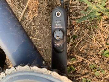

Jesteś zadowolony z pomiaru mocy?
Też chcę kupić i zastanawiam się nad tą firmą
Wysłane z mojego MI 10T Pro przy użyciu Tapatalka
Rower wygląda super, a modyfikacje przyślane.
PS. a jak Twoja waga, widzisz już swiatełko w tunelu?
Wysłano z Nokia 6210
Na codzień działa bez problemu. Raz podczas jazdy wyłamała się klapka od baterii. W ciągu 2 tygodni producent wymienił na nową.
Z tego co pamiętam jest tez model z wbudowaną baterią zamiast CR2032.
Ja znajduję tylko wersję na wbudowany aku, a wolałbym jak u ciebie na cr2032.
Masz gdzieś namiary na taki?
A może potrafisz załatwić w lepszej cenie niż na Alie?
Edytowane przez jack78
Możliwe, ze model na cr2032 nie jest już w ofercie. Ja ze względu na słabą klapkę od baterii na drugi raz brał bym model z wbudowaną.
Jest tez sprzęt od Magene, który brałem pod uwagę w 2020 planując zakup. Niestety pomiar mocy którym byłem zainteresowany jakoś chyba właśnie wycofano wtedy i zostało mi X Caday. Obydwie opcje są godne polecenia. Wszystkie czujniki u mnie są od Magene i jak na razie 0 problemów.
A pamiętasz cenę tej korby?
Bo nie wiem czy zamawiać, czy może czekać na jakieś promocje.
Kompletny mechanizm korbowy R8000 kosztował mnie we wrześniu 2020 1200rmb. Pomiar mocy 700rmb.
W lipcu 2020 korba R8000 kosztowała 1050rmb. Pomiar mocy bez zmian 700rmb.
To są ceny lokalne, na rynku chińskim.
Edytowane przez Rafa18
Ceny połowę niższe niż na Alie.
Znaczy  że trzeba czekać na jakieś promo, bo widać że mają z czego zejść.

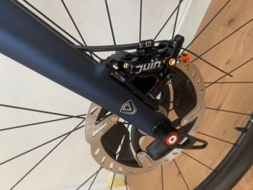

Dziś zamontowane zostały nowe hamulce - JUIN TECH GT (4 tłoczkowe).
CB6C15D1-5D89-4DF6-A168-E08015EF2761.jpeg 7F785CE0-2926-4C90-BDA3-8B6FBC22258B.jpeg
Czy możesz coś więcej powiedzieć o tej firmie JUIN TECH, jak to się sprawuje i czy są kompatybilne z shimano jakie modele ? POZDRO
Pierwsze wrażenie bardzo pozytywne. Na pewno lepiej hamują od poprzednich NUTT, a tym bardziej stockowych.
Jako ze nie chciałem wymieniać hamulców na hydrauliczne szukałem jak najlepszego rozwiązania pod klamkomanetki R7000. Wybrałem model GT od Juin Tech, bo jako jedyny dla mnie dostępny model posiada opcje 4 tłoczkową, która teoretycznie powinna hamować lepiej niż porównywalne modele 2 tłoczkowe.
Z renomowanych marek są jeszcze hamulce  TRP HY/RD ale to tylko model 2 tłoczkowy podobnie jak starsze modele od Juin Tech.
Do tego dochodzi wiele tańszych chińskich marek, które ostatnio zaczęły produkować hamulce hybrydowe, ale jak narazie widziałem tylko modele 2 tłoczkowe. Własnie takie hamulce (deca) były na rowerze jako stockowe i niestety były bardzo słabe.
Odnośnie pomiaru mocy X Cadey na Cr2032 to ponownie wyłamała mi się klapka  od baterii. Tym razem już po upływie gwarancji. A wiec nadal nie polecam modelu na Cr2032.
Jak się okazuj wg X Cadey model na Cr2032 nie będzie już produkowany i dostępne będą już tylko modele z wbudowaną baterią. Pomiar mocy był już po gwarancji ale X Cadey zaoferowało montaż nowego (wbudowana bateria) za 280rmb, a wiec super.

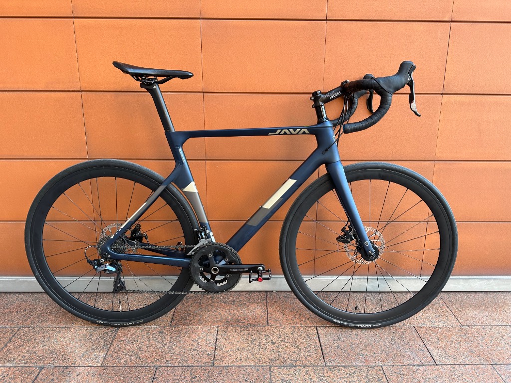

Postanowiłem, że Java Vesuvio idzie na sprzedaż ze względu na to, że od roku w ogóle nie jest używana. Rower powrócił do podstawowej konfiguracji, czyli głównie części Javy DECA/DECAF.
Klamkomanetki Shimano 105 zostały wymienione na Sensah Team Pro a tylna przerzutka 105 na Ultegre.
Wystawiłem za ok. 375 Euro.
B2301D3A-7230-420F-B8E5-A2E8DD8E2365.jpeg 3F25A9A7-8C61-4273-8334-015B23446DAC.jpeg CDAC69B2-B265-4D07-BE67-BBD9529302DB.jpeg
  • 3 miesiące temu...
Java sprzedana dziś za ok. 350 Euro po ponad 3 miesiącach.
