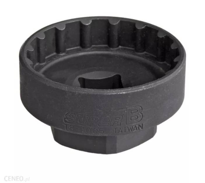

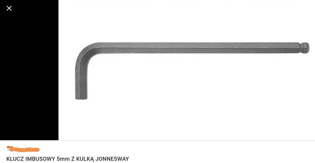

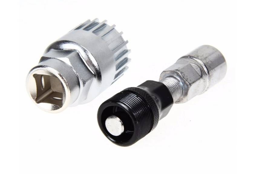

Rozwiązanie leejoonidas Opublikowano 12 Maja 2021 Rozwiązanie Opublikowano 12 Maja 2021 Jasne że da się to zrobić bez komplikacji ale pod warunkiem że posiadasz takie cztery klucze. Pierwsze dwa służą do zdemontowania korby i suportu na kwadrat, trzeci posłuży do montażu suportu BSA HT II a czwarty imbus w rozmiarze 5mm potrzebny jest do przykręcenia lewej korby do osi.
Matthew Opublikowano 12 Maja 2021 Autor Opublikowano 12 Maja 2021 Dzięki za odpowiedź. 💪 Co do kluczy, to te które są potrzebne do suportu na kwadrat mam. Będę musiał jedynie zakupić Klucz do HT II. A jaką korbę do HT II możesz polecić?
