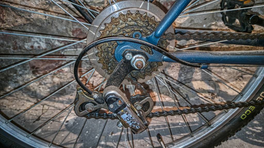

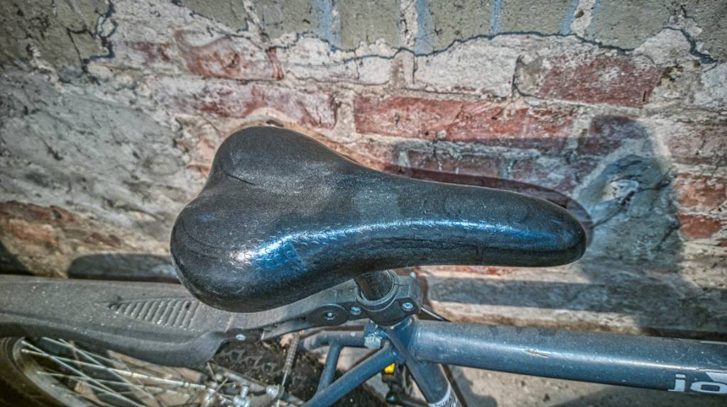

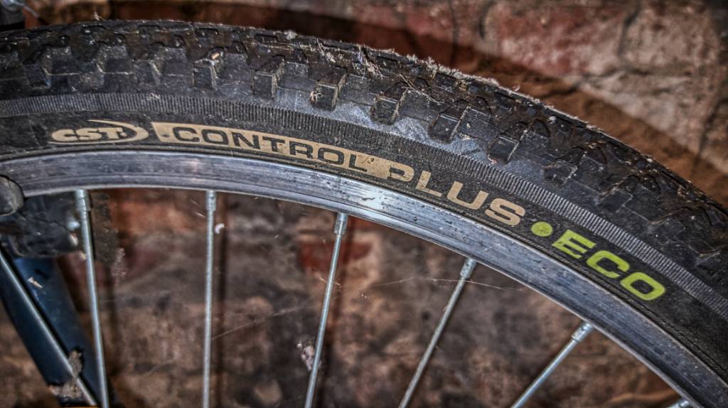

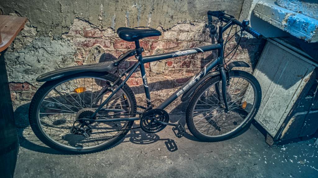

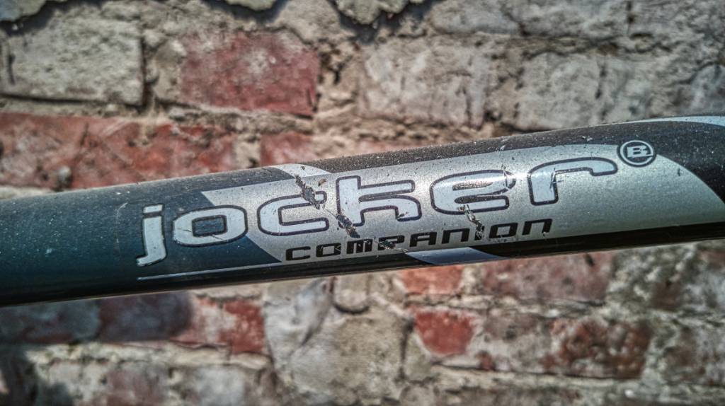

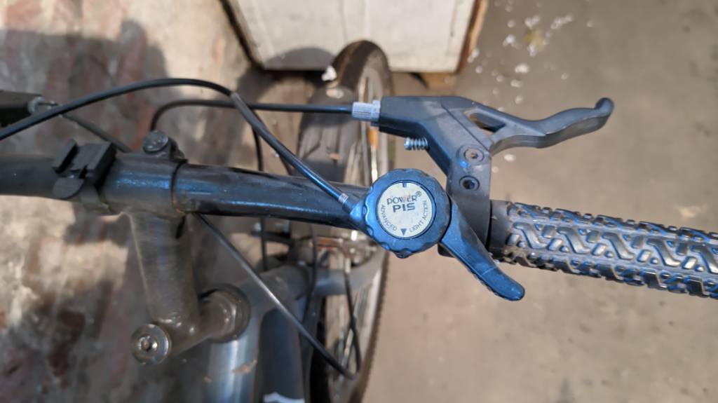

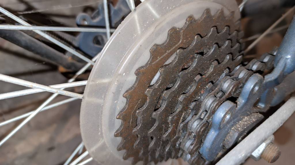

Tak jak w temacie :) Ostatni raz na poważnie (czyli do zbioru truskawek czy nad jezioro) jeździłem w technikum czyli w zeszłym wieku. Obecnie zastanawiam się nad powrotem w ramach przywracania własnej osoby do normalności jeśli chodzi o kondycje po ponad 2 latach siedzenia na tyłku w domu (średnia dzienna kroków w tygodniu nie przekracza 3 tys) oraz latach pracy za biurkiem. Jest ku temu okazja ponieważ w moim regionie utworzono kilka nowo regionów leśnych wyznaczonych pod akcje "Zanocuj w Lesie". Najbliższy to około 30 minut jazdy rowerem (według Google co nie koniecznie uda się z moją kondycją). W piwnicy od kilku lat stoi rower mojego starszego syna. Tuż przed tym jak dostał nowy, lepiej wyposażony, w tym zostały wymienione opony i dętki. Pytanie czy ta konstrukcja wystarczy mi na takie wycieczki. Mam 184 cm wzrostu i obecnie 103 kg wagi. Największe obawy budzi siodełko ponieważ nieśmiałe próby jazdy na tym rowerze jeszcze przed pandemią zawsze doprowadzały do bólu tyłka. Wstępne oględziny (pomijając kurz i barak wiedzy) nie wypadły tragicznie. Na pewno koła są do centrowania bo jest widoczne bicie. Pytanie co jeszcze warto w nim zrobić a jednocześnie nie wydać jakiś kosmicznych sum na bardzo budżetowy rower.
Rower na pewno dam do lokalnego serwisu, jednak chciałbym wiedzieć co i jak żeby nie być zaskoczony kosztami :)
IMG_20210512_174230 HDR.jpg IMG_20210512_174839 HDR.jpg IMG_20210512_174305 HDR.jpg IMG_20210512_174327.jpg IMG_20210512_174403 HDR.jpg IMG_20210512_174429 HDR.jpg IMG_20210512_174508.jpg IMG_20210512_174534 HDR.jpg IMG_20210512_174718 HDR.jpg
1. Koła do centrowania i smarowania piast.
2. Wolnobieg do wymiany mimo, że nie wygląda źle.

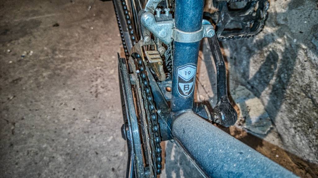

3. Łańcuch do wymiany.
4. Łożyska suportu do wymiany.

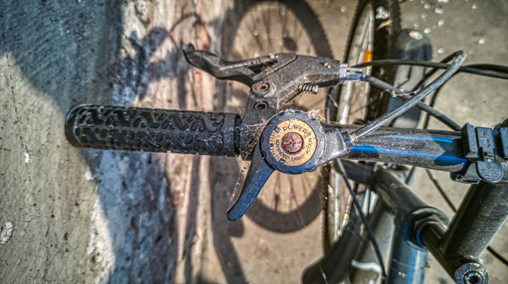

5. Wszystkie linki do wymiany, regulacja hamulców i przerzutek.
6. Siodełko z Lidla za 40zł
7. Spodenki z pieluchą Lidl, Decathlon
Koszt w serwisie ok. 500zł. Sam wszystko oprócz pierwszej pozycji mógłbyś wykonać. Instrukcje na YT.
Śmigać i wymienić na nowy jak się rozpadnie za kilka lat.
Jak się wszystko lekko kręci, nie ma luzów, hamulce sprawne, przerzutki działają, to zrób porządek z kołami i w drogę. Nie ma co pakować na dzień dobry kasy, a tyłek na początku będzie bolał nie zależnie od siodełka, po prostu brakuje kilometrów, najważniejsze, nawet jak boli to na drugi dzień wsiąść i jechać, po tygodniu wyrzeczeń ból ustąpi ;)
